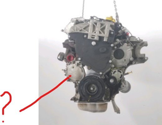

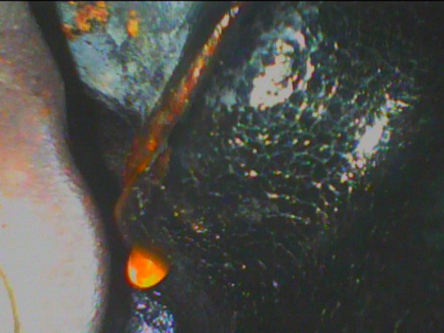

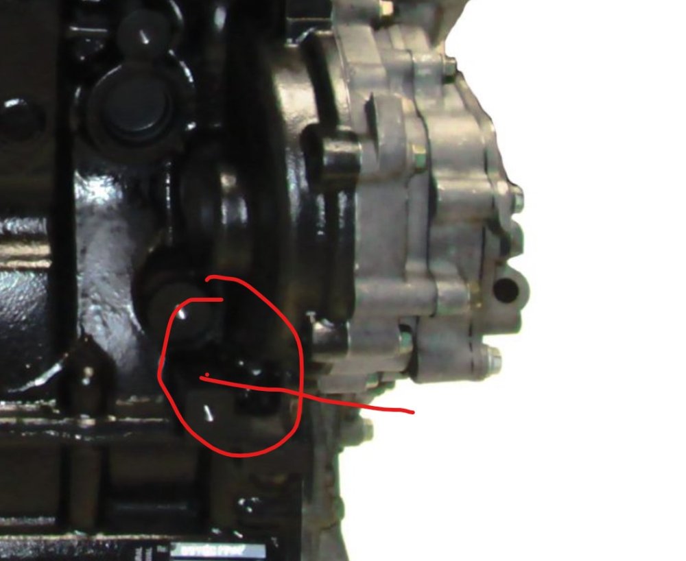

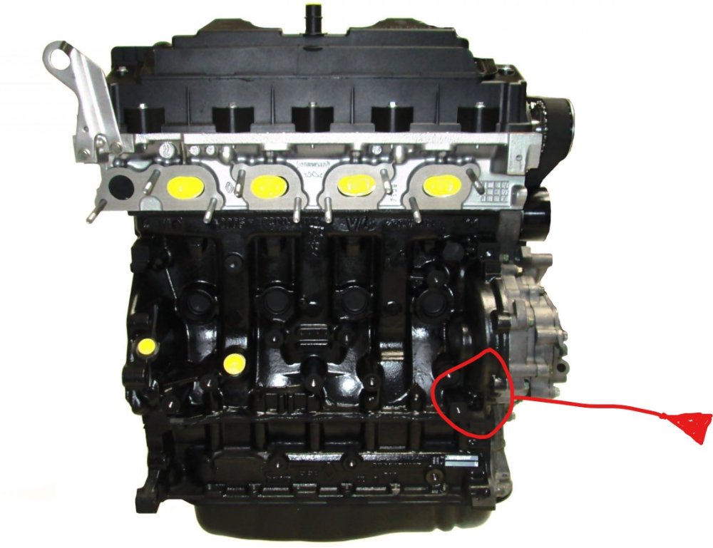

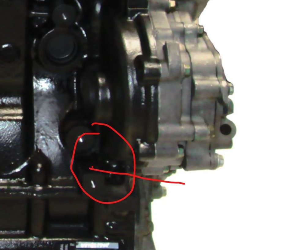

Mémère a une petite fuite de LdR en goutte à goutte en bas à gauche du moteur côté distribution juste au dessus du cardan.
J'ai essayé de voir d'où cela provenait avec un miroir mais rien à faire, je ne vois rien. En regardant une vue éclatée du G9T je crois identifier la pompe à eau (dernière photo) qui est dans la distrib si je ne dis pas de bêtise, peut-elle fuir sur l'arrière ?? Y a t'il un trou comme sur les pompes "traditionnelles" qui laisse sortir le LdR pour avertir que la pompe présente un souci ?
Je joins deux photos (pas de mon moteur) pour montrer ou s'écoule le LdR sur le petit rebord horizontal

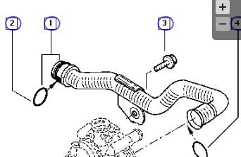

après une inspection avec une petite caméra, la fuite est localisée, sortie alimentation LdR (tuyauterie rep.1 et joint rep.2) située derrière la pompe à eau
Est-ce compliqué à démonter(hormis la vidange du circuit / purge) ?

attention à l'état du tuyau: s'il est plastique, tu peux le prévoir.

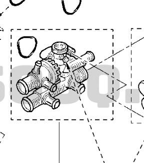

le tuyau est métallique, c'est déjà ca, je suis en train de regarder comment il est raccordé et vu son montage (pris en sandwich) je pense que je vais devoir tomber le boitier d'eau qui semble bien inaccessible :roll:
