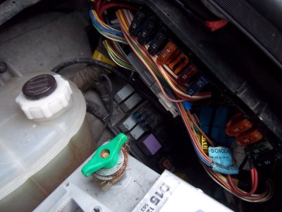

[Résolu] Plus de ralenti (V6 PRV)...
Posté : 18 mai 2026, 11:56
par EAime
L'Espace a repris la route ce matin.
Sur les aides et conseils de Romop36 et troublouse, le coupable a été identifié (relais 236)
Un bête relais qui collait, et qui fichait un beau bazar sous le capot,
Néanmoins, la vanne de régulation du ralenti était quand même H.S. (relation de cause à effet ?).
Passage en casse ce matin, récupération de 5 relais, pour avoir du rab.
Rebranchement de la batterie et beau concert de claquement des relais... Un peu inquiétant, mais démarrage au 1/4 de tour.
Evidemment, moteur qui cale aussitôt.
Changement du relais, et moteur tournant rond tout de suite ! :D
Par acquis de conscience, remontage de l'ancienne vanne, et même topo : moteur qui cale. :(
Du coup, comme j'avais des alertes de surchauffe (1ère et 2nde vitesse des moto ventilateurs qui ne se déclenchaient pas, même clim' enclenchée), remplacement des relais de 1ère et 2nde vitesse, et enfin, une température régulée, après 1h de fonctionnement au ralenti !
Le coupable !
Le coupable !
Sa référence : 602511 1584
Son emplacement (tout en haut du boitier relais sous capot)
Plus précisément (le 1er)
Re: [Résolu] Plus de ralenti (V6 PRV)...
Posté : 18 mai 2026, 16:15
par troublouse
Ce relais est disponible en Bosch : 0332207304
