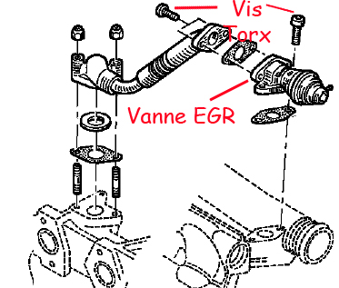

:idea: comment demonter sur un espace 2.2 dt de fin 99 la pipe d'admission, la vanne egr bloque
Posté : 26 mars 2008, 18:23
par pub2n
Tu peux ne démonter que la vanne EGR sans le conduit d'admission. Elle se démonte avec des embout Torx (ou étoile).
C'est un peu galère car les vis sont bien grippées et pas facile d'accès. Mais c'est réalisable, a nettoyer ensuite avec du produit style Jexfour pour faciliter le boulot.

Je te remets la réponse de l'autre topic :
Je t'ai répondu en français pourtant .... et avec des photos :) :)

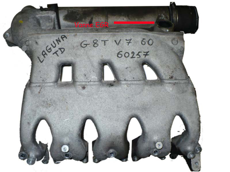

Je t'en mets d'autres mais tu t'embête bien à vouloir enlever les "pipes" d'admission (qui s'appelle le collecteur d'admission), sans compter que pour le reposer il se faudra changer son joint qui est galère à enlever proprement (Risque +++++ d'en faire tomber des bouts dans le moteur quand tu nettoieras le plan de joint.).
Honnêtement je te recommandes de démonter uniquement la vanne EGR avec les vis Torx.
Je te remets d'autres photos et schémas.

Et une photo du collecteur d'admission démonté et SANS la vanne EGR
1504
