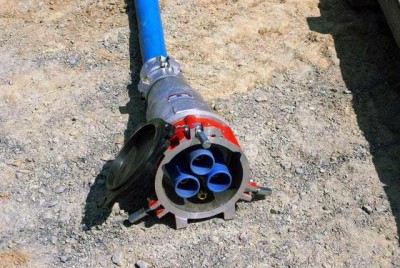

Et cela doit être le connecteur de préchauffage de l'engin :
:lol:
Mais au moins notre nouvel arrivant cherche ;) :)
