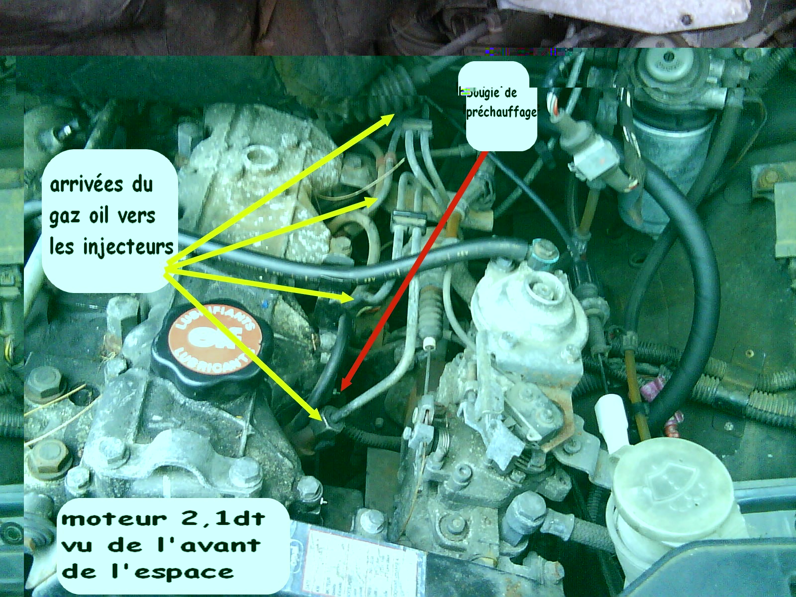

d'abord voir où se trouvent ces bougies de préchauffage
vue du moteur en étant devant la voiture

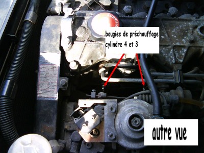

vue du moteur en étant devant l'aile gauche de la voiture

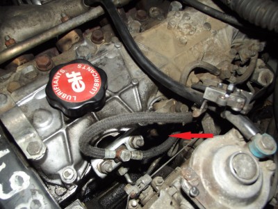

autre vue du moteur avec les deux bougies de préchauffage la bougie correspondant au cylindre n°4 et celle correspondant au cylindre n°3 , il y a une bougie de préchauffage par cylindre .
Le cylindre le plus proche de la calandre est le 4 et le plus éloigné est le 1, se souvenir de cet ordre peut être utile si un jour on veut régler les soupapes par exemple.
Une autre vue d'une bougie de préchauffage correspondant au cylindre 4.

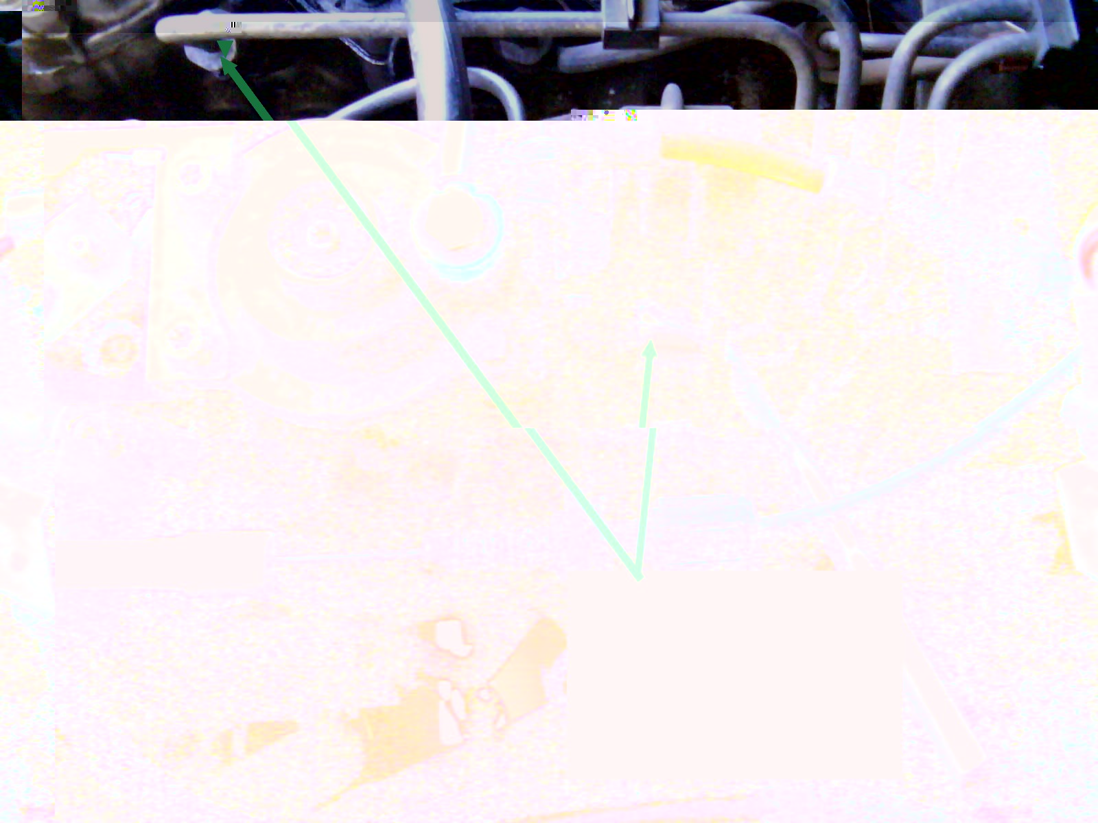

Alors pour tester la bougie de préchauffage correspondant au cylindre 4, il suffit de dévisser le petit écrou de 8,( avant de dévisser ce petit écrou , on aura pris soin de mettre un chiffon entre la pompe à injection et le bloc moteur pour ne pas les perdre (' merci dom 89)); de débrancher le fil électrique qui y arrive , puis de pendre le fil avec une pince
Le morceau de fil rouge qui est en haut de la photo.
Il faut brancher la pince sur la borne + (la rouge) et doucement approcher l'autre bout du fil légèrement dénudé du bout de la bougie , la où on a dévissé la petit écrou de 8
il faut faire attention de ne pas toucher avec le bout du fil une autre partie métallique de la voiture, on aurait une belle étincelle sans intérêt , mais heureusement sans danger.
Par contre , en approchant le bout du fil dénudé de l'extrémité de la bougie , ou on a une petite étincelle , et la bougie est bonne , ou on n'a pas d'étincelle ,et la bougie est naze , bonne à changer.

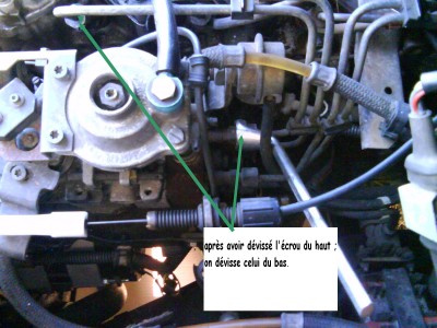

Sinon , pour dévisser le petit écrou de 8, bonjour.

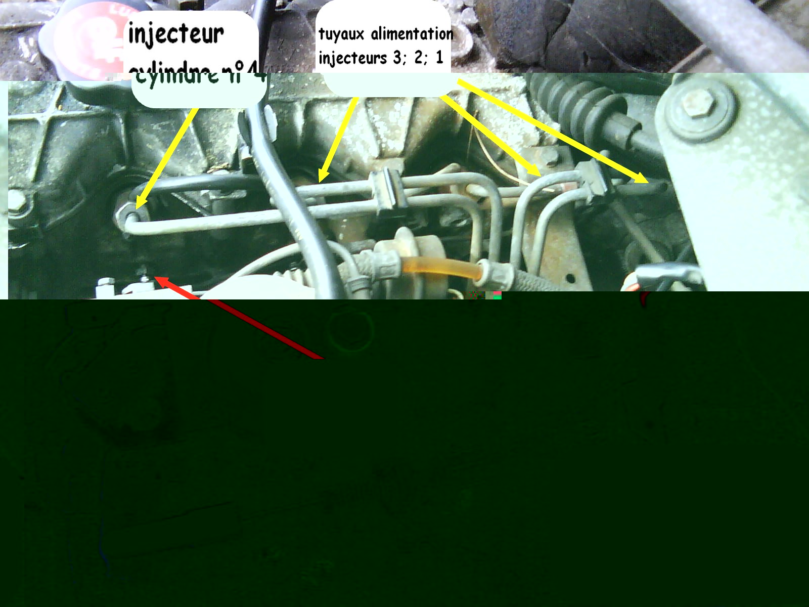

Alors , il faut démonter le tuyau qui apporte le gazoil au cylindre 4
Sur la première photo on débranche l'alimentation en gasoil au niveau de l'injecteur ,
sur la deuxième photo , on débranche l'alimentation au niveau de la pompe à injection
si on n'a pas clef de 17 spéciale pour tuyau , une clef plate de 17 de bonne qualité fera l'affaire.
pour éviter de rentrer des cochonneries dans l'injecteur , il vaut mieux mettre un petit bouchon , ou un morceau de scotch à l'entrée de l'injecteur.
Ceci fait on a la place pour passer même de grosses paluches.
