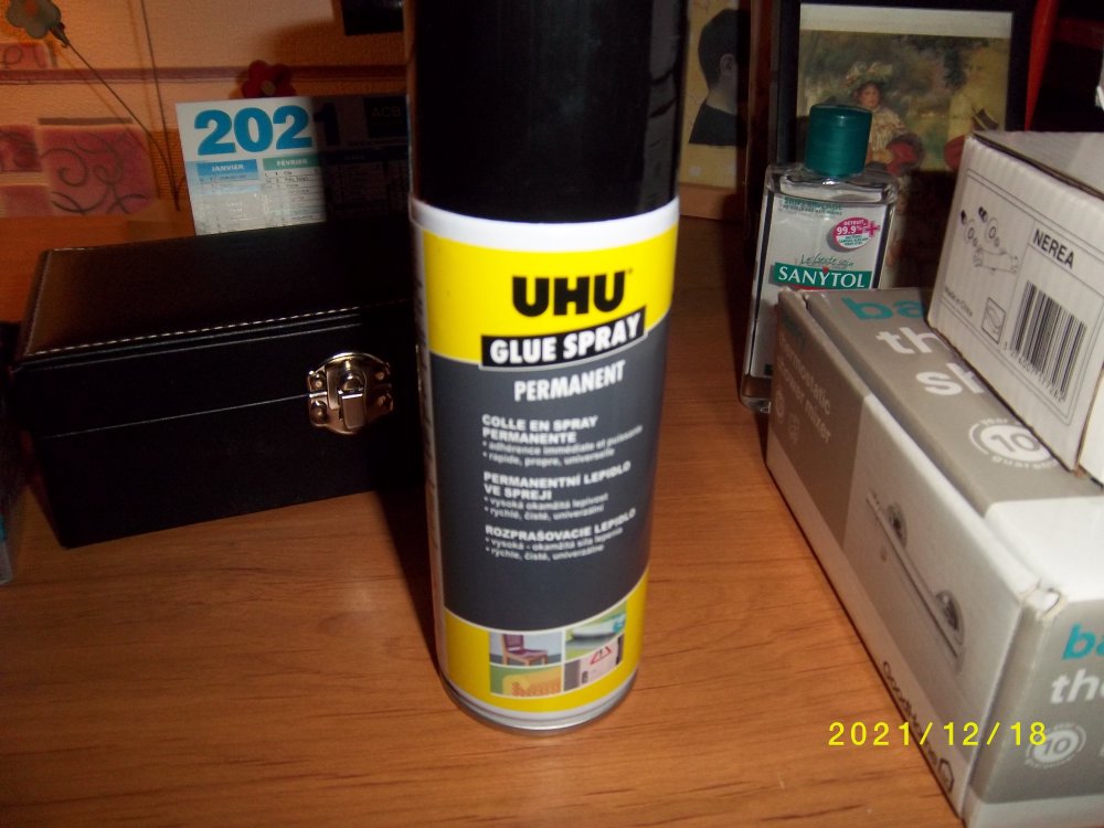

J'ai été dans le même cas que toi, avec la colle néoprène SADER.
8 jours après, je reprenais le ciel sur la tête.
J'ai testé celle-ci, et elle tient parfaitement !
Bon, J'ai quand même utilisé toute la bombe !
Il me reste les parties centrale et arrière à faire avant avril.

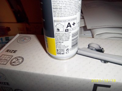

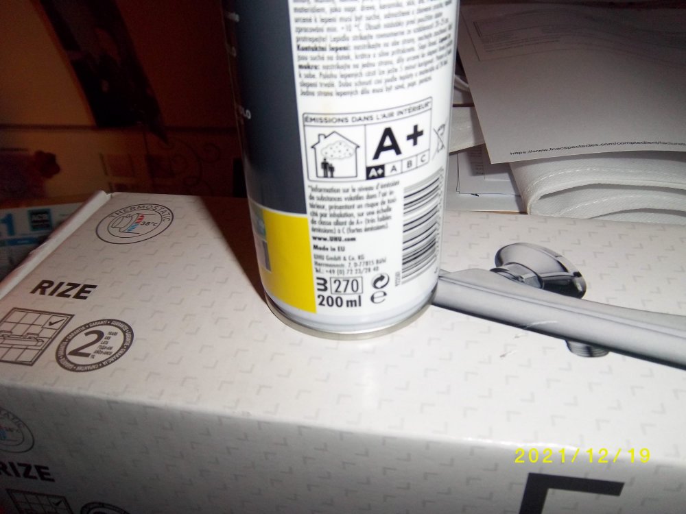

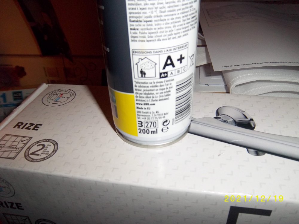

Salut, EAime,
En fouillant sur le net, je n'ai pas trouvé de "UHU glue spray permanent" mais de la "UHU power contact spray" en bombe aérosol de 200ml et à ne pas appliquer en dessous de 10°C.
À ce propos, la 3M 08090 est en bombe aérosol de 500ml, mais en regardant leurs documents techniques
https://multimedia.3m.com/mws/media/141 ... 0v2_R1.pdf
, qui précisent que c'est un produit pour professionnels etc... ils conseillent de passer 3 couches minces sur chaque élément à assembler, ce que j'ai fait (c'est écrit sur l' aérosol) mais ils ajoutent que pour les surfaces poreuses, plus de couches peuvent être nécessaires, ce que je n'ai pas fait sur la moquette. (ce n'est pas écrit sur l' aérosol). Pour l'instant, ça tient. Attendons et voyons...
Sinon, EAime, deux précisions, ta bombe aérosol UHU, combien de ml ? et depuis combien de temps cela tient-il ?
Cordialement.
Astronaute.
Bien, c'est intéressant, et ça rassure de ne pas être seul dans l' échec.EAime a écrit : 18 déc. 2021, 18:51 Bonsoir,
Cordialement.
Astronaute.
Espace 2.1 TD de 1993 350000 Km passés (en janvier 2020)
- Messages : 20193
Re: Ciel de toit
Je n'arrive plus à remettre la main dessus...
Il me semble que c'est une 200ml.
Dès que je la retrouve, je te le confirmerai.
Sinon, en place depuis septembre, et rien n'a bougé !
Pourtant, le Camion est souvent dehors !
Edit :
Elle était sous mes yeux !!
Edit :

D'accord, 200ml ça parait logique, depuis septembre, soit environ trois mois, c'est ce que mon premier essai avait donné (de décembre à mars). On verra ce que donne celui de la semaine dernière.EAime a écrit : 19 déc. 2021, 18:42 Je n'arrive plus à remettre la main dessus...
Edit :
Merci pour les informations.
Cordialement.
Astronaute.
