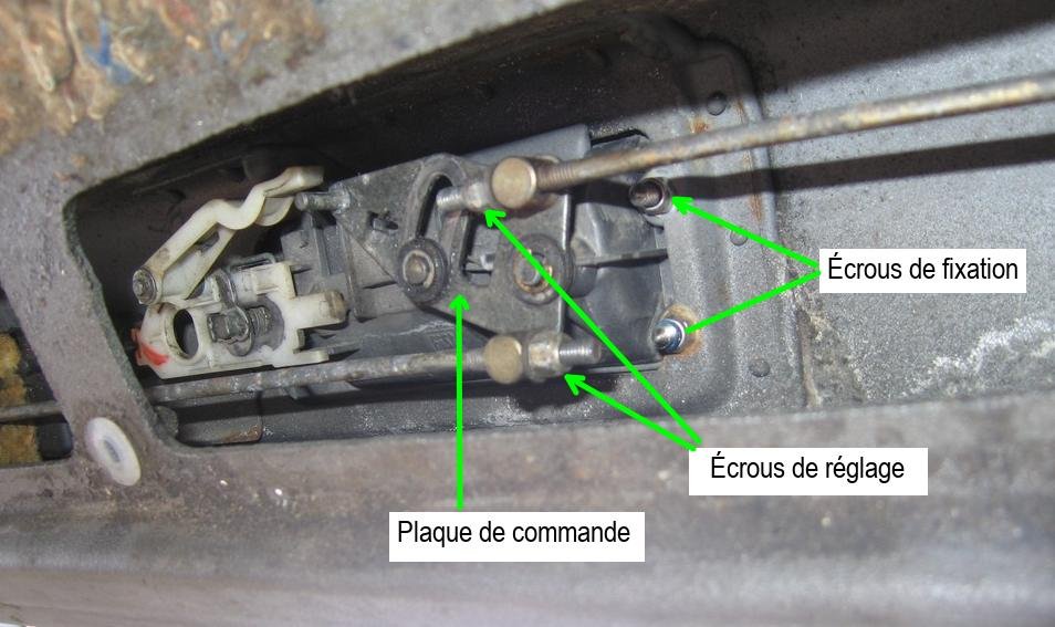

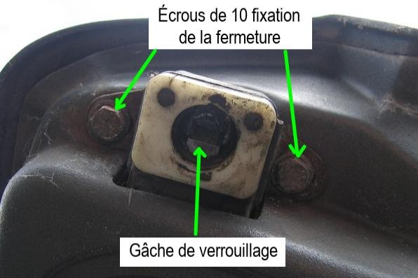

Le démontage est assez simple. Deux écrous frein sur les tiges de commandes et les quatre vis hexa de 10mm. Attention il y a quatre entretoises de quelques millimètres entre le hayon et les plaques de fixation des vis hexa de 10mm.
On peut alors sortir les gâches et leurs tiges pour nettoyer et lubrifier le mécanisme.

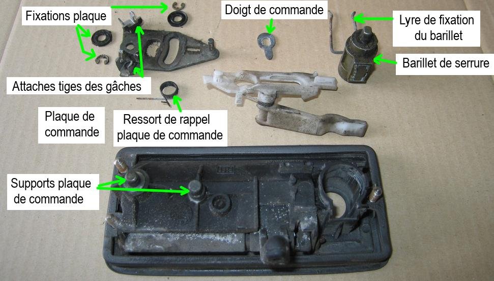

Pour la poignée de commande il faut enlever les trois écrous hexa de 8mm de fixation, deux côté chauffeur (conduite à gauche) et un côté passager. Celui côté passager n'est accessible que quand la serrure est verrouillée par le trou qui se situe sur la pièce en plastique blanc.
Il faut faire attention à enlever la fixation du moteur électrique pour pouvoir le dégager sans rien casser.
Pour ma part, j'ai échangé les barillets et aussi repris mon ancienne plaque de commande car la nouvelle avait des fixations de tiges différentes avec un genre de lyre.

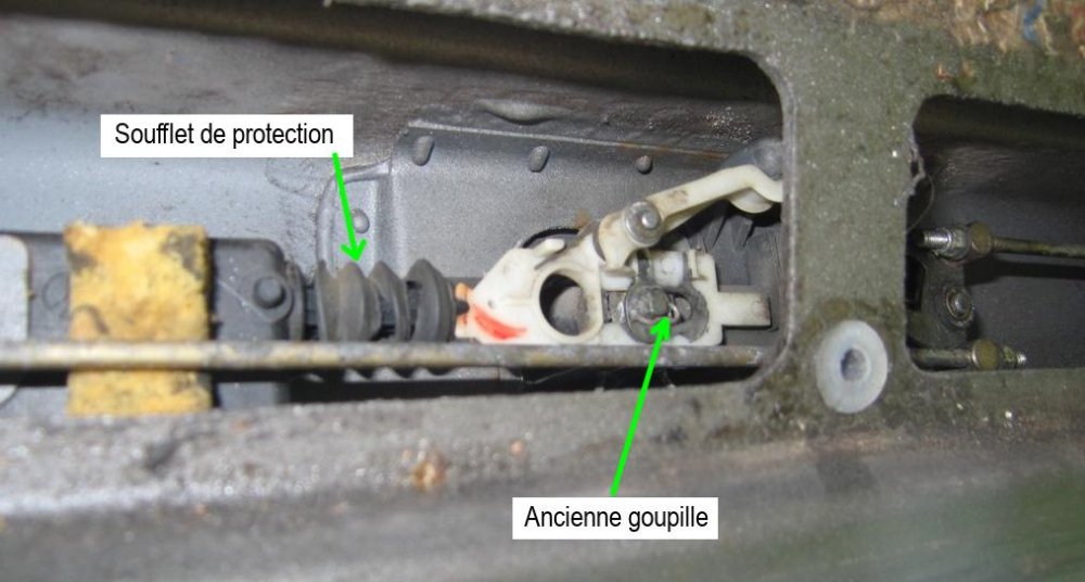

Je suppose que c'était dans le but de faire des économies, le réglage par écrous frein devait prendre trop de temps tout comme la goupille de verrouillage du doigt de commande remplacée par un petit clou juste tordu.
Conseils pour le réglage :
Pour que les pièces de gâche se positionnent bien, serrer les vis de 10 hexa juste pour tenir en permettant un léger déplacement.
Mais avant ça, il faut régler les gâches ( pour moi, avec les écrous frein hexa de 8mm ) et le plus simple, c'est de régler pour qu'en manœuvrant la poignée, la gâche disparaisse juste du trou.
Sinon à la première fermeture on ne pourra pas ré-ouvrir ... et quatre pattes par l'intérieur...
Quelque photographies pour illustrer le propos. On voit les écrous freins de réglage.
On voit le soufflet de protection en très mauvais état. Si quelqu’un sait où en trouver ...

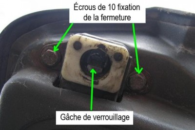

J'ai reçu la pièce fabriquée par une imprimante 3D, je vois où elle doit se placer, mais je ne vois pas comment démonter la pièce existante, sur la photo 1 de Astronaute (tout en haut du post) cela s'appelle "fixation plaque", ça forme comme tout petit fer à cheval en métal, comment l'enlever ?
Merci beaucoup !
Z

c'est un circlip!
petit tournevis plat et fin dans une des "fentes" au plus près de l'axe... et hop.
Par contre il va sauter et se faire la belle au fond du hayon: il te faudra sûrement un aimant, doigt magnétique, miroir et du doigté pour le récupérer.
