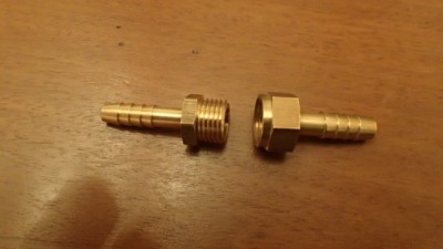

J'ai retenu l'idée de Sigma (voir image)... Je suis étonné en manipulant longuement la durite d'arrivée de sa raideur (polymère "sandwich" cuit avec l'âge ? )... Enfin je raccord acheté fait 6,7 j'espère pouvoir l’emboîter. Ah si j'avais un tour parallèle et un bout de laiton... L'autre extrémité (côté moteur) m"inquiète moins vu la souplesse du tube en place...

Je ne sais si je peux qualifier ce qui suit de "tuto" mais voici comment je m'y suis pris en utilisant que un raccord male cannelé (celui de la photo) et un raccord femelle en tube de cuivre (genre sanitaire) :
Mon gros problème a été le manque de place (derrière culasse) et voiture collée à un mur (côté droit en plus)...
En clair : après des jours de différents essais il ne faut pas hésiter à soulever la voiture pour accéder à la durite par dessous ! (A ce stade la durite est coupée au niveau de la fuite.. Et une ficelle posée au préalable permettra de remonter la partie côté réservoir vers le moteur après réparation ). Afin d’avoir du mou pour l’assemblage final je désaccouple la durite au niveau d’un raccord rapide… Pour ce faire : déverrouiller; je fais 1 ou 2 cales en bois dans laquelle je place une vis à bois dépassant de 5 mm… Une cale posée par terre sur laquelle je pose mon raccord et une autre dessus ce qui efface les verrous verts. Il faut tirer et surtout décoller le tube avec un tournevis plat...
La réparation elle-même ? L’ensemble présenté en photo est théoriquement super sauf que :
- l’alésage de la durite réservoir est inférieur à 6 et donc l’emmanchement en force derrière la culasse est quasi impossible ! Une fois la durite posée par terre (et bouchée par pince étau comprimant le tube ) il faut la tremper dans une eau bien chaude (bouillante dans la cuisine) pour emmancher la canule (un serflex inox glissé au préalable assurera au mieux le maintien total))
- l’alésage de la durite côté moteur est sans doute du 8 ( neuf ! ) mais la canule achetée est bien trop lâche (même après « rafraîchissement » par coupe jusqu’après le coude du tube ). N’ayant pas grand moyen (en moyenne montagne) j’ai opté pour du tube de cuivre (sanitaire) de 8 à la place de la canule crantée. J’ai réalisé un collet-battu pour assurer l’assemblage.
Pourquoi un tube lisse ??? pour le doubler d'un tube de 10 ! sur 20 mm (soudure tendre avec mon fer à souder pour électronique ! La pane retirée et la partie résistance emmanchée dans le tube) cela n’est possible qu’avec un appareil tout « petit »… Enfin quel que soit le moyen de soudage cela permet un montage en force. La partie libre en 8 mm recevra un serflex… (ici aussi glissé avant l'emmanchement ! )
J’assemble les 2 parties (avec joint) par vissage et ensuite en repassant sous la voiture je réassemble la durite.
Je ne dis pas que c'est du neuf ! je dis qu'ainsi je peux dégager la voiture et faire de vraies réparations notamment en recherchant de la vraie durite côté réservoir... Je conviens aussi que ma rédaction n'est pas simple et qu'une BD ou vidéo serait utile...
En conclusion je n'ai ajouté aucun tube plus ou moins bricolé juste un raccord male en bronze (voir photo). le circuit est juste un peu plus court...
