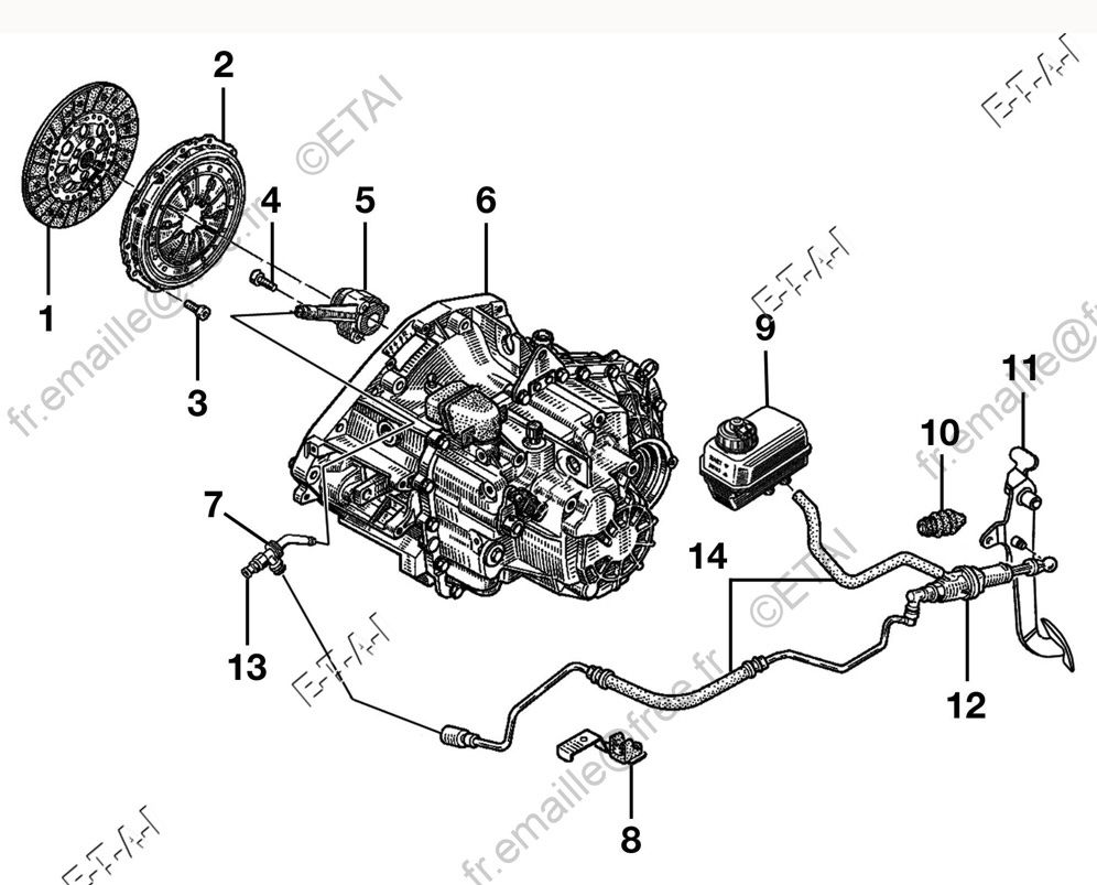

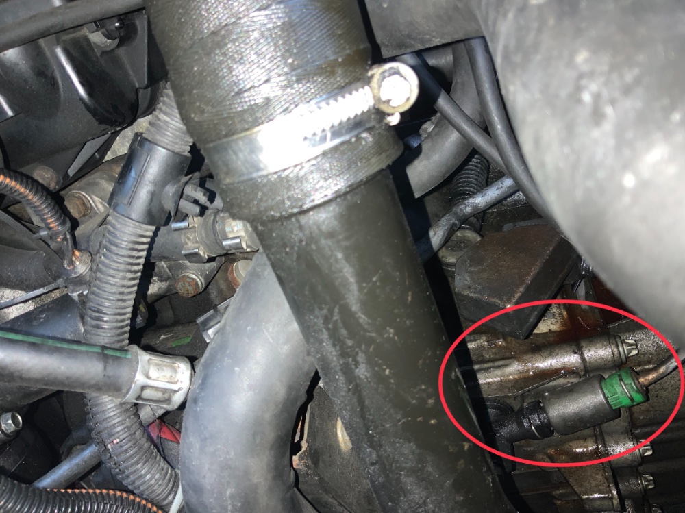

J'ai depuis peu un fuite importante de LDF au niveau du raccord du récepteur d'embrayage (cf photo). Sur ma RTA, je ne vois pas précisément si on peut changer cette pièce uniquement (raccord 13 entre la durite 14 et la butée hydraulique 5) ou bien s'il y a des joints toriques remplaçables ? D'ailleurs il semble y avoir une pièce intermédiaire puisqu'il y a 2 agrafes ? Quelqu'un aurait il une vue éclatée de chez Renault (Dialogys ?) pour voir ce que je dois remplacer / commander ? Cela semble rare je n'ai rien trouvé sur le forum !
