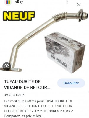

Par contre je te conseille de regarder de près ce tuyau retour d'huile. Il est formé par hydroformage )dans un moule sous pression d'huile. L'épaisseur du tuyau inox est très faible (quelques dixièmes.
Il doit rester souple pour absorber les certaines dispersions et une dilatation thermique, mais il doit etre monter sous contrainte au risque de se fissurer en fatigue.
Sur ma Laguna DTI c'était le même type de turbo à la différence qu'il etait piloté directement par la pression alors que le tient fonctionne avec une electrovanne et la depression de la pompe à vide (dépollution oblige). C'était juste une histoire de pilotage de wastegate sinon les turbos sont identique.

en gros, la fuite ne vient pas forcement du joint, mais peut venir du tube car très fragile vs les contraintes qu'il subit..
et c'est conçu pareil sur certaines clio, au niveau du tube egr.. sans doute économique pour le fabricant, mais cher pour celui qui entretien. (devis à 500€) pour un truc mal conçu.
Sur mon turbo (citroen), c'est un emmanché dans une durit souple, couplé à la sortie de turbo via un emmanchement et un bète collier.. très fiable et réparable facilement... j'ai du changer un fois le joint papier (fibres)et c'est tout..

Re: Fuite huile tuyau sortie huile turbo
Ne me parle de la conception Citroën, demain je me tape le silent bloc de biellette reprise de couple, après avoir fait au dessus. Tu sais celle que tu es obligé d'enlever le palier relais ou alors condamné à le faire avec une tige filtée tout en ayant à côtéi une presse 12 T qui rigole !!
Ha oui et sa durit d'alimentation d'huile hydraulique qui m'a pissé dessus quand on a contrôlé en dessous. Il est content mon beau frère avec sa Xantia HDI que j'ai une fosse ....!
Non je crois qu'on ne se comprend pas bien. Le tuyau inox (tu penses que c'est de l'éco?) n'a aucun souci par lui même à condition que l'on le monte correctement de la bonne façon et d'ailleurs il y a le même pour l'EGR.
Monter de la bonne façon veut dire que tu as un trou pilote (précis) et 1 boutonnière tu commences a pré-visser la première puis la deuxième mais tu n'oublies pas avant d'emmancher la partie sur le carter cylindres.
Et comme tu as un joint inox tu fais un pré-couple sur les deux vis (pour un pré-tassage) et seulement après tu sers au couple préconisé. La tu verras tu n'auras jamais d'ennuis avec ce tuyau.
Le process montage est aussi important que la pièce à monter, on ne fait pas n'importe quoi.
Voilà
Huuummm, je ne veux pas m'avancer mais celui là, c'est pas le même pour Citroën ???
Voilà

yves78 a écrit : ↑24 mars 2023, 16:00 Ne me parle de la conception Citroën, demain je me tape le silent bloc de biellette reprise de couple, après avoir fait au dessus. Tu sais celle que tu es obligé d'enlever le palier relais ou alors condamné à le faire avec une tige filtée tout en ayant à côtéi une presse 12 T qui rigole !!
Voilà
aucune idée si c'est le même pour des véhicules récents... peut ètre que le sous traitant à réussit à vendre son truc à tout les constructeurs...
