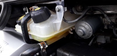

Le vase fuit régulièrement au niveau de la jonction des deux boîtiers plastiques. Ce n'est pas grand chose mais récurrent.
Je précise qu'il est neuf et a moins de 50 000 km, d'ailleurs avant celui-ci, j'avais déjà fait changé chez roro le dit vase. Donc j'ai déjà consommé 3 vases en 274 00 km, soit 1 vase tous les 100 k, !!
Quel est le problème ?
** pièce de me... en terme de conception
** plus grave ? mais quoi
Sur l'ancien, je maintenais le niveau au raz de la jonction et en ce moment, le niveau est juste en dessous du max, mais c toujours la mm histoire, la fuite.
une idée ?
Merci.

Salut Eric,EBo a écrit : ↑20 févr. 2023, 11:17 Bjr,
une idée ?
Merci.
EBo
Idem pour moi, sur la V.S. !
Le mien a lâché la semaine dernière, remplacé en janvier dernier, avant mon déménagement en Charente-Maritime
2 vases en 12 mois et 10 000 km.
Le tout pris en garantie, heureusement.

nous avions un pb identique que xantia (des bocaux de merde qui fuient dès qu'on les regarde, la faute aux soudures ultrason de mauvaises qualité), sur motorisation 2.1td et V6 (bocal identique).
la solution: le bocal inox sur mesure. s'il y a de la demande, je pense que cela doit ètre possible de faire fabriqué un proto..

Peut-il se séparer complètement et tuer le moulin ?
On peut pas reprendre la jonction en ponçant et en plaçant un joint de colle tt autour ?
Cela va chercher dans les combien un proto ?
Ebo
merci pour l'info.

négatif, comme je le précise, sur xantia cela ne dépendait pas du moteur dessous, le diesel comme le V6 avait le soucis, peu importe la santé du moteur: cétait bien le bocal qui était de conception médiocre.. (si j'osais, je dirais que l'ingénieur qui à pondu ce truc devait venir de chez renault... .. mais en réalité, c'est plutot le sous traitant qui était le même.
une des solutions consistait effectivement à dépressuriser totalement le circuit (bouchon percé), ou en mettant un bouchon taré plus bas en pression.
il me semble avoir vu quelqu'un qui avait séparé les 2 bouts, puis remonté avec une colle spécifique.

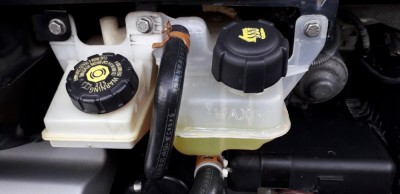

Bonjour , j'ai eu le même problème de bocal sur 2.2 dci à la différence près que ce n'est pas une soudure qui lâche mais le plastic lui même qui se fendille en plusieurs endroits ( toujours en dessous vers le départ du tuyau) puis se fend finalement de part en part et fuit sur la batterie ( ce qui oxyde le gros cable du demarreur au passage)...
J'ai réparé en perçant aux extrémités de la fente et dans la fente pour y couler du plastic fondu et pour l'instant ça tient...35000km ... je surveille régulièrement.. et surtout ça coûte 0 euros..et c'est sûrement renouvelable en cas de recidive..

oui ca peut tuer le moteur si il se vide pendant que tu roules. ca m'a couté une depose moteur sur le mien. avec refection. et crois moi que ca n'est pas une partie de plaisir.
colle sur du plastique ? je dirai qu'on peut tenter de le thermo souder. en meme temps, prendrais tu le risque de peter ton moteur ?
perso je remettrai en neuf ainsi que le bouchon : si il fonctionne mal, le vase fait office de fusible compte tenu de sa mauvaise realisation.

bjr à tous,
La commande est partie, ce sera bocal + bouchon neufs. Si j'ai le temps, ce sera LDR neuf en mm temps. Après faut surveiller ...
EBo
EBo

Il faut couler le même plastique que celui du réservoirc'est-à-dire du polypropylène PP. J'ai découpé des petits morceaux d'un récipient en PP pour les fondre dessus... PP est toujours imprimé au moulage sur les objets en polypropylène
