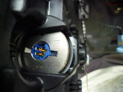

Voila l'arrière de l'airbag.
Les 2 autres fiches dessous, noir et blanche.
Débrancher les 2 prises de l'airbag en haut bleu et vert.Les 2 autres fiches dessous, noir et blanche.

Pour débrancher les prises de l'airbag, il faut sortir le clips sur du dessus et en suite la soulever.
Stocker le boitier d'airbag à plat le logo vers le haut, éviter de le mettre a coté d'une source de chaleur.
