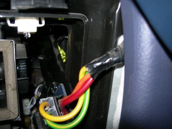

bonjour a tous
je tenais a vous remerciez pour votre aide
je viens de monter mon compte tours sans probleme et j avais en effet la petite prise jaune bien cachée ce qui ma grandement simplifié le travail
donc voila ma tite espace c est enrichit d un nouvel accessoir
stéphane

Re: compte tours
[quote="gil28";p="13919"]Bonjour pourrait on avoir des photos du compte tour monte pour voir ce que cela donne?Merci[/quote]
Voilà, y a ka demander.
Ci-dessous, le compte-tours dans son logement avant repose de l'aérateur avec le contact mis pour vérifier (pour ma part, il s'agissait d'une récupe à la casse)
