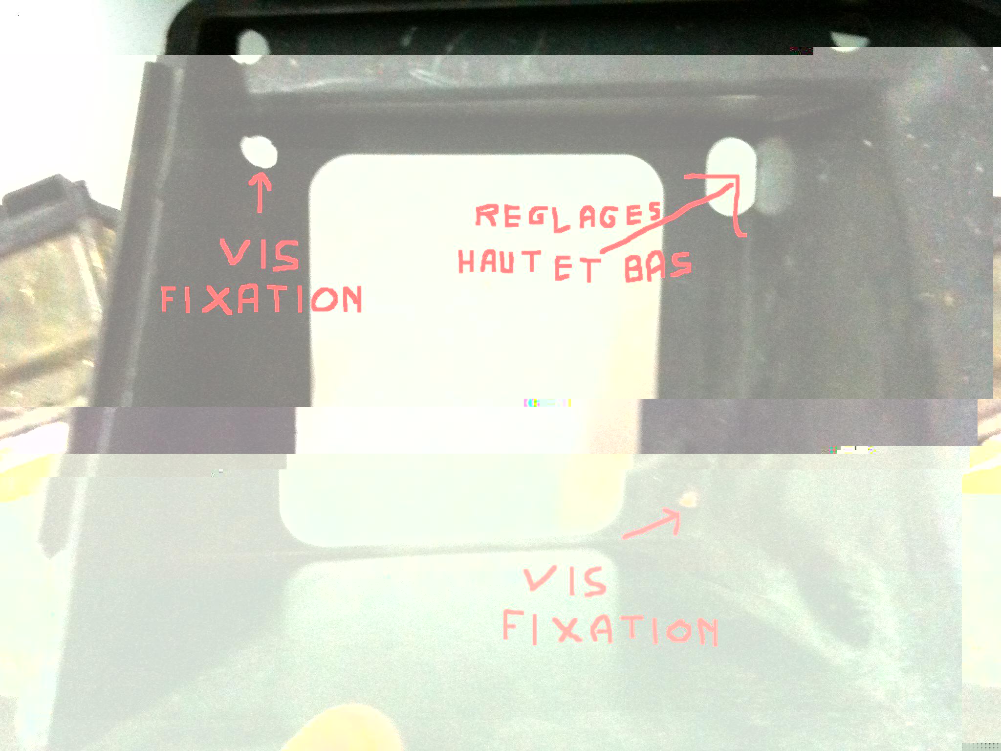

- julien.b59
- Messages : 2942
Re: changement anti brouillard av
Bonjour,moi j'ai installé mes A-B sans devoir démonter le par-choc,tu enlèves le cache plastique devant,tu as trois vis,une pour le réglage haut ou bas et deux visser en diagonale(en haut et en bas) pour pouvoir le retirer sans démonter le caisson en plastique noir.
Je te mets deux photos pour être plus explicite.(désolé pour l'écriture sur les photos mais c'est dur à faire...)
Voilà,si ça peut t'aider.

Attention, la rouille des vis de fixation peut rendre les anti brouillard indémontables

Oui,j'ai balancé pas mal de dégrippant pour pouvoir les démonter sur la grande vis car il y a une vis qui fait 5cm je crois et l'autre au moin 10cm si mes souvenirs sont bon.

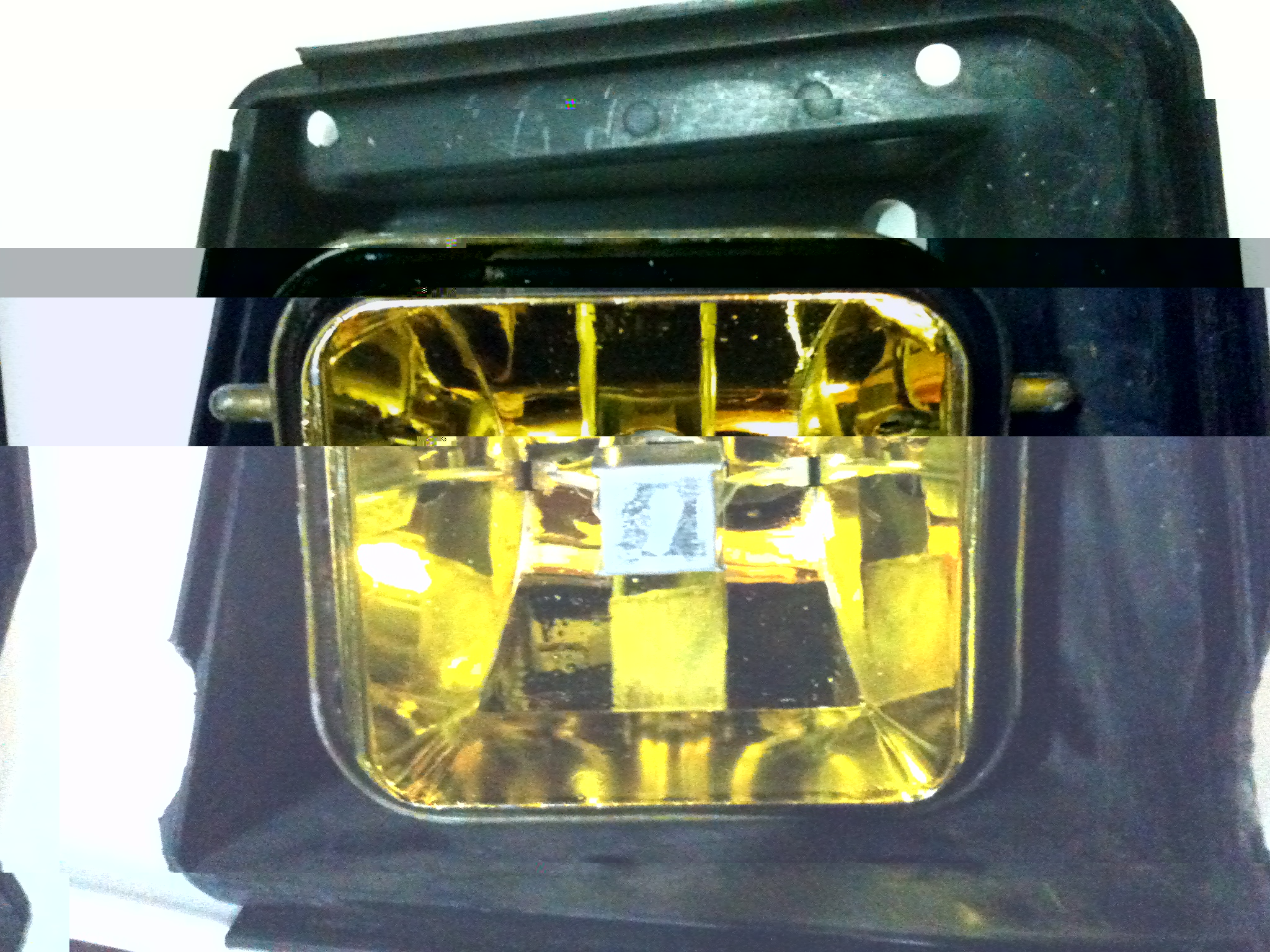

bon je viens d'avoir mon 2émé antibrouillard jaune
mais sur les 2 il avait un verre de casser et l'autre qui etait plus etanche de la buée blanche dedans normal il etait mal coller
donc j'ai tout enlever nettoyer et il me reste plus qu'a trouver des verre
les voici nettoyer mais sans les verre
est t'il possible de mettre du verre normal découper dans une verrerie car c'est juste du verre lisse a par qui a de marquer carello

allors, pouvez vous m'eclairer ??? les AB jaunes ont le reflecteur jaune ou le verre jaune ???
pour changer le verre. tenter l'essence sur le mastic du joint. pour le nouveau mastic appelez a un atelier qui fait des verres doubles "termopan", ils on un mastic tres resistent, type mastic de parebrise.
juste le reflecteur jaune
le verre est blanc pour tout les antibrouillard que se soit jaune ou blanc
pour le coller oui colle a pare-brise c'est bien
mais moi c'est juste les verre que je voudrait trouver seul si on peut
