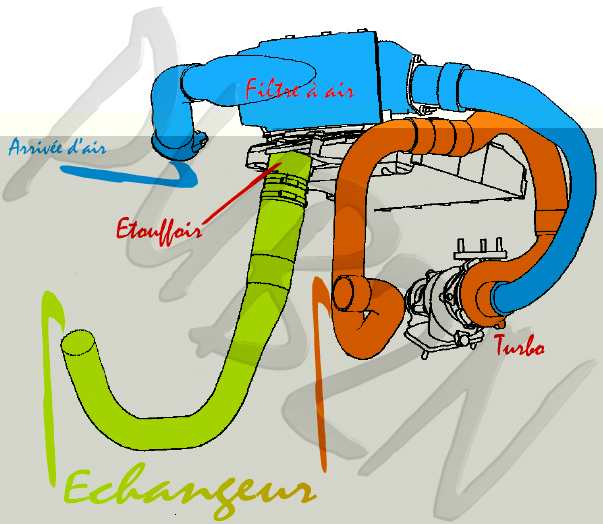

Regarde du coté du filtre à air et du boitier étouffoir ...
Quelle était la cause de ce changement
Re: mon espace ne demarre plus
Oui je parlais de la pompe injection qui a rendue l'ame sur autoroute.
Le filtre a air est récent par contre s'est quoi le boitier étouffoir?

L'étoufoir est une boite carrée sur le circuit d'air ... si quelqu'un a une photo du compartiment moteur ...![Question :?:](./images/smilies/icon_question.gif)
Essaie de démarrer bouchon de reservoir ouvert
J'ai essayé de démarrer avec le bouchon du réservoir ouvert mais rien de changer.
Il se situe à quel endroit le boitier étouffoir?
Mon espace 3 2.2 dci 115 authentique moteur G9T avec 150.000kms.
- Messages : 25051
Donc ce n'est pas un problème de prise d'air de réservoir :
Voici le boitier étouffoir :

C'est l'emplacement de la vanne EGR?
- Messages : 20274
![Idea :idea:](./images/smilies/icon_idea.gif)
Twingo II Dynamique 75 LEV Eco2 de Juillet 2009, 130000 kms... et tout va bien![Wink :wink:](./images/smilies/icon_wink.gif)
Güldner G15 A2KS Spessart sixties et beaucoup d'heures![Wink :wink:](./images/smilies/icon_wink.gif)
Ok, je vais le démonter pour le nettoyer et je vous dis si sa marche.
- Messages : 25051
Pas loin ... sur cette motorisation sur le. III , la vanne EGR ré injecte l'air en recyclage à cet endroitolivier26 a écrit :C'est l'emplacement de la vanne EGR?
- Messages : 20274
.... l'air c'est beaucoup direpub2n a écrit : .................................
![Rolling Eyes :roll:](./images/smilies/icon_rolleyes.gif)
.... disons plutôt les gazs d'échappements bien chargés de suies
![Image](http://i81.servimg.com/u/f81/11/21/38/98/icon_d10.gif)
![Twisted Evil :twisted:](./images/smilies/icon_twisted.gif)
.... dans ce cas en effet un bon nettoyage de ce boitier étouffoir s'impose périodiquement

Voila, nettoyage du boitier complet et de la vanne egr et toujours impossible de démarrer.
Il démarre et cale, impossible de l'accélérer.
