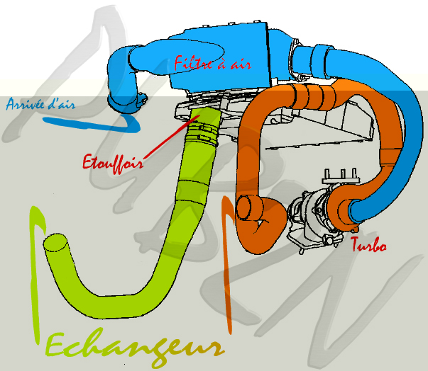

C'était quelle durit :?: :
lacrymo73

bonjour a tous.
pour pub2n, la durite est celle en jaune , elle etait fendu tout en bas juste apres le collier ..
bonne journée

Re: EGR encore mais sans fumée?
lacrymo73 a écrit :bonjour a tous.
bonne journée
.... sur le schéma de pub2n et sur mon écran :oops: , en sortie de turbo vers l'échangeur je vois une durit orange, et une verte entre échangeur et admission, laquelle était fendue :?:

Messages : 13566
Et les gars, il faut calibrer les couleurs de vos écrans !
Je vais vous mettre d'accord elle est couleur pastis :lol:
... vert anis plus exactement
En RVB les codes sont :
R : 206
V : 252
B : 21
En clair on est quasi à fond dans le vert avec une bose dose de rouge ... pas bon les mélanges :?: :lol:
Mais je conçois que cela vire en p'tit jaune dans le Sud de la France :mrgreen:
Pilou29 a écrit :Et les gars, il faut calibrer les couleurs de vos écrans !
.... avec toutefois une petite dose de menthe verte sur mon écran, à moins que ce soit le reflet du citron vert :oops:
.... en conclusion et en cette période estivale :wink: , la durit fautive est-elle la pastis ou l'orangeade :?:

bonsoir a tous.
donc pour les couleurs, je vais preciser.
c'est la jaune pour moi ou la verte, lol ,voir la couleur pastis perroquet avec un filet de menthe.
bonne soirée
