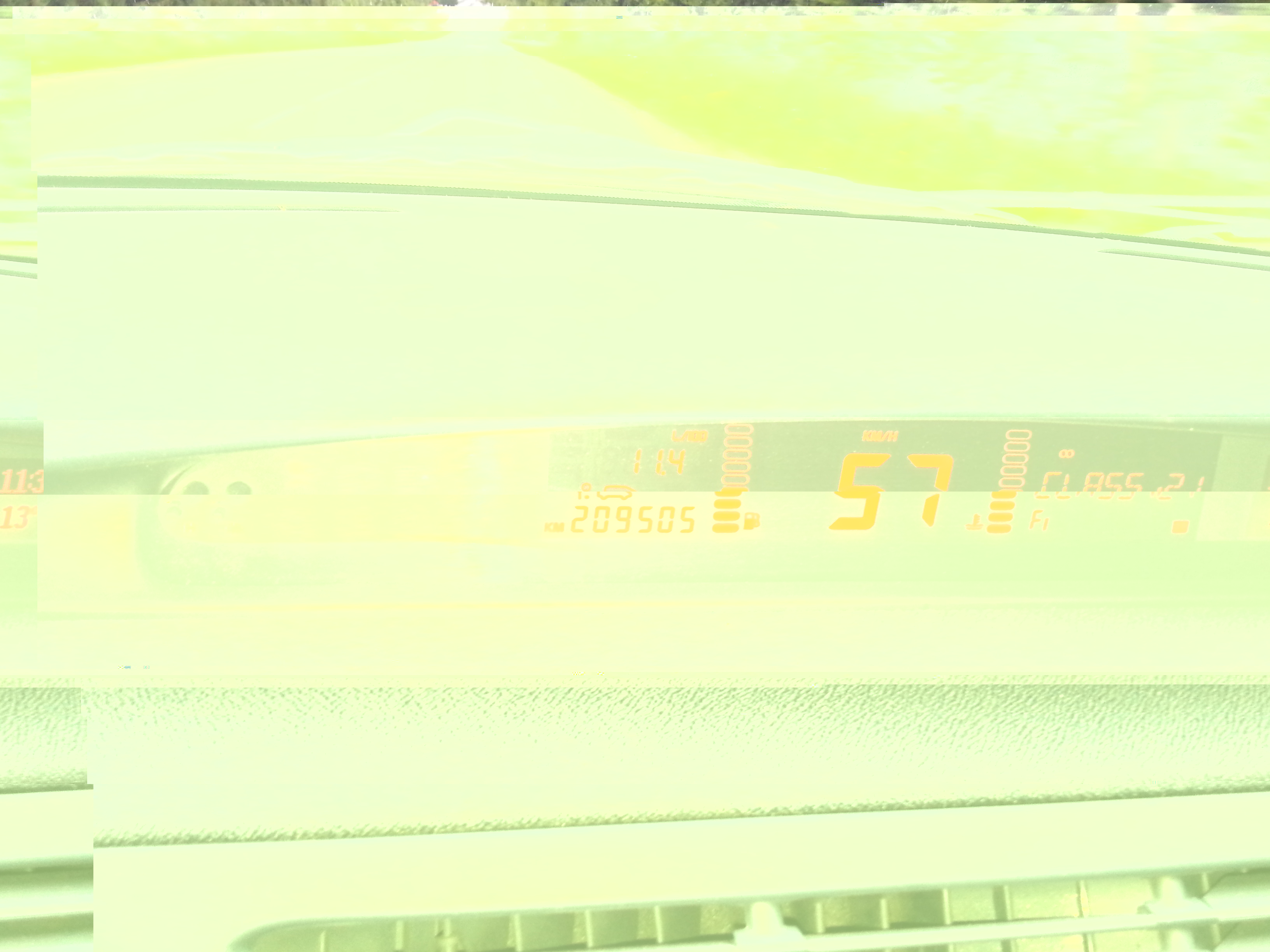

Voila , ce matin en revenant du taf ............je tente ma chance chez un petit agent renault sur la route ............
Moi : Bonjour , je voudrais activer mon ODB sur mon espace 3
Le patron : Ah oui pourquoi pas si c'est realisable , car je ne l'ai jamais fait !
branchement de la valise et 3 mn apres tout fonctionne !!!! :D :D
Moi : combien je vous dois ?
Le patron : Rien du tout , j'ai appris quelque chose de nouveau aujourd'hui :!: :!:
Il existe encore quelques garages ou les relations humaines existent :!: :!: :!:
Alain

Il été pas activé ??

Tu récupères quoi en plus du coup ?

didtherace a écrit :Tu récupères quoi en plus du coup ?
Envoyé de mon iPhone à l'aide de Tapatalk
Salut Didier
non il etait pas activé
j'ai donc recuperé toutes les fonctions : conso moyenne / conso instantanée / distance restante / moyenne de la vitesse :wink:
Cool, tu vas pouvoir savoir combien tu consommes !!
J'avais deja fait mon calcul a l'ancienne depuis longtemps :lol: :lol: :lol:
mais je voulais quand meme l'activer :mrgreen: :mrgreen:
