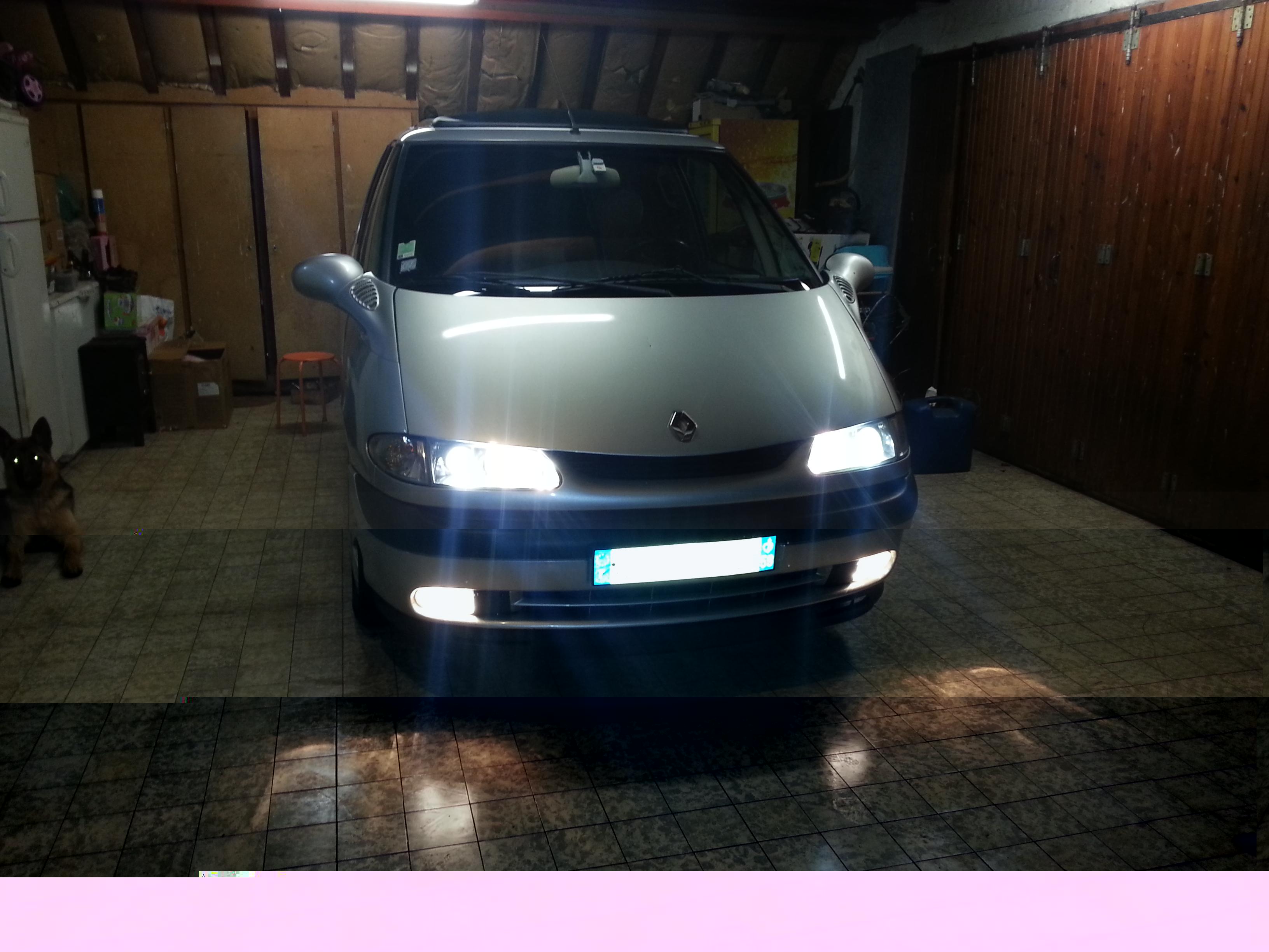

Voilà un aperçu des mien :
Uploaded with ImageShack.us
Amitiés - Eric

.... bel écairage :wink:
:idea: .... as-tu mis ton III en mode hibernation et/ou collector :?:
