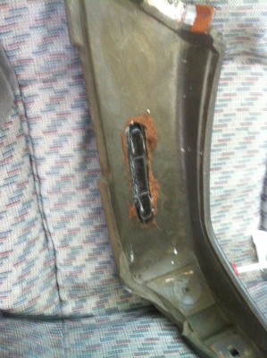

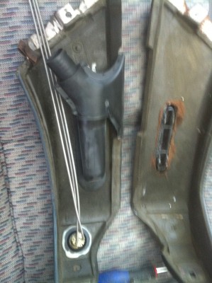

il m'a fallu modifier le circuit d'air vers les custodes avant car les extremités du TDB ne sont pas prevues pour etre interverties 91 /95
en 91 les flexibles d'air sont fixés sous le tdb jusqu'aux custodes
en 95 les flexibles se raccordent aux sorties d'air sur les bouts de tdb
mieux que des mots: embout de 91 embout de 95
la methode :
decoller la sortie/grille du 91
declipser l'embout du recepteur/guide du 95 et clipser sur le 91
tout ceci pour ne pas avoir le trou de la commande mecanique de retro droit
la methode :

Re: démontage tableau de bord direction le radiateur de chauffag
Après avoir démonté le bas j'ai regardé si on pouvait accéder au radiateur en découpant une trappe.
C'est pas possible.
Même en découpant une trappe au ras du dessous de la boite à gants, le radiateur ne sortira pas.
Le haut du radiateur est au dessus et il faut le sortir en ligne droite, tellement il est
ajusté dans son logement.
La partie basse est en trois morceaux, la gauche, la console centrale et la droite.
Sur le mien (95) les trois moceaux sont fixées pas des vis contrairement à ce que j'avais vu sur d'autres.
Mais ces vis ne sont accessibles que de l'intérieur de la partie basse démontée.
C'est long à changer ce radiateur, mais pas difficile.
Après avoir enlevé le volant tout se démonte avec un tournevis cruciforme, deux embouts torx , une clé de 10
L'idéal est d'avoir une clé de 10 à oeil articulée et à cliquet qu'on trouve partout maintenant.
