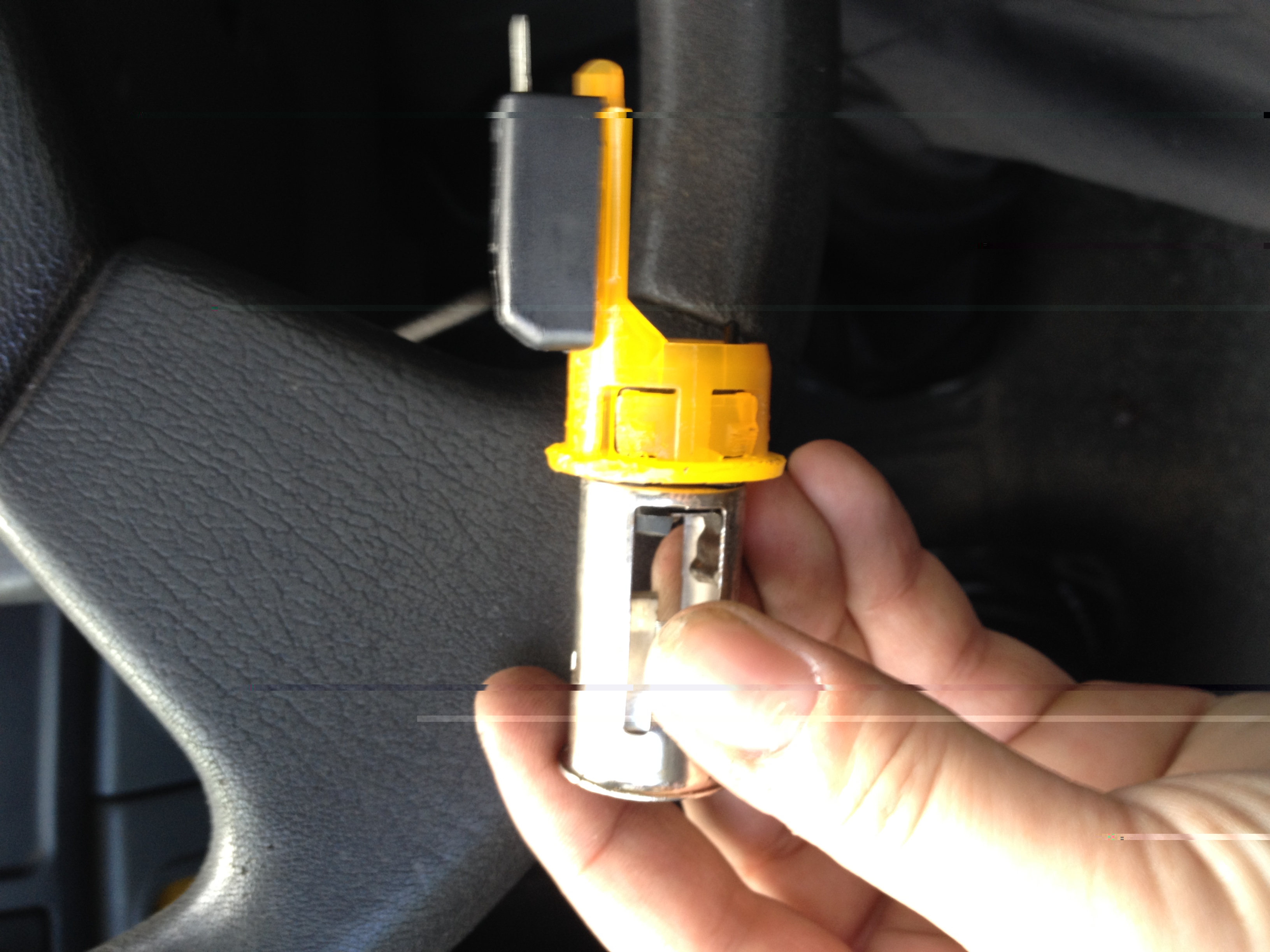

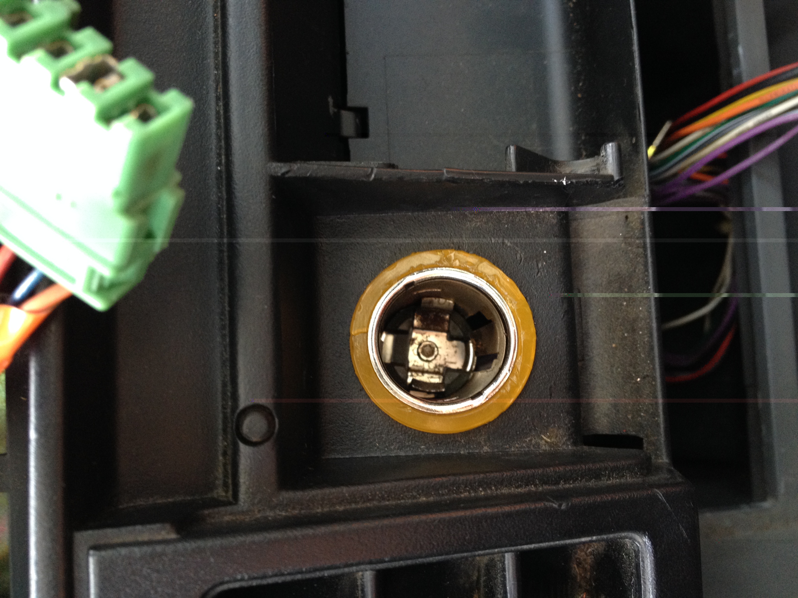

Bonjour ma lumière été cramé au niveau de l'allume-cigares j'ai cherché à le démonter pour changer celle-ci bon courage à ceux qui voudraient entreprendre la manip elle est pas compliqué mais c'est long et très fragile tout d'abord il faut enlever soit la petite boîte plastique soit l'autoradio situé sous l'allume-cigares pour pouvoir y passer ses mains
Ensuite débrancher les fils d'alimentation de l'allume-cigares et de la lampe puis avec un petit tournevis et en y allant très doucement c'est fragile il faut arriver à décoller la collerette orange du cylindre métallique de l'allume-cigares pour faire sortir ce dernier en laissant la collerette en place dans le logement puis faire sortir la collerette on l[album][/album]a pivotant légèrement vers le bas et l'ampoule est fixé avec changer l'ampoule rebranché les cables refaire passer la collerette en plastique orange en premier puis réinsérer le cylindre métallique d'allume-cigares à l'intérieur rebranché les fils et voilà le tour est joué je précise que c'est simple mais le plastique du à l'année de la voiture est très fragile et risque de casser beau courage à tous

merci, bien illustré !!

Mais de rien j'avais besoin de pièces de rechange et une r21 gtd donneuse d'organe est à la maison alors la manip est la même mais Ave bcp moins de place
