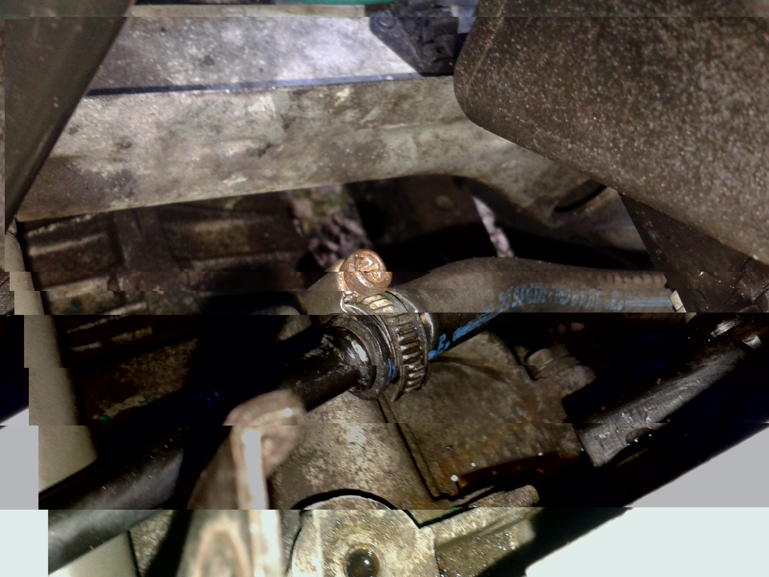

Bonsoir les collégos,je m'y suis remis un peu.
Pose de la rampe et serrage au couple:
Remise du cache culbus :
Remise en place de la petite durite qui se prend sur un des tuyaux en fer.Faut pas l'oublier celle la vu qu'elle est complètement derrière
Vu que le turbo et la pipe d'échappement été démonter,j'en ai profité pour nettoyer le "quartier" dessous
Puis remis le turbo et la pipe en place:
Sans oublier de serrer les deux vis dessous (rigolez pas,ça m'est arrivé sur le 1,mais en refaisant de tête le remontage,je me suis vite aperçu que j'avais omis de le faire )
Donc voila ou j'en suis ce soir :
Reste encore du taf
mais ça va y aller
Reste encore du taf
