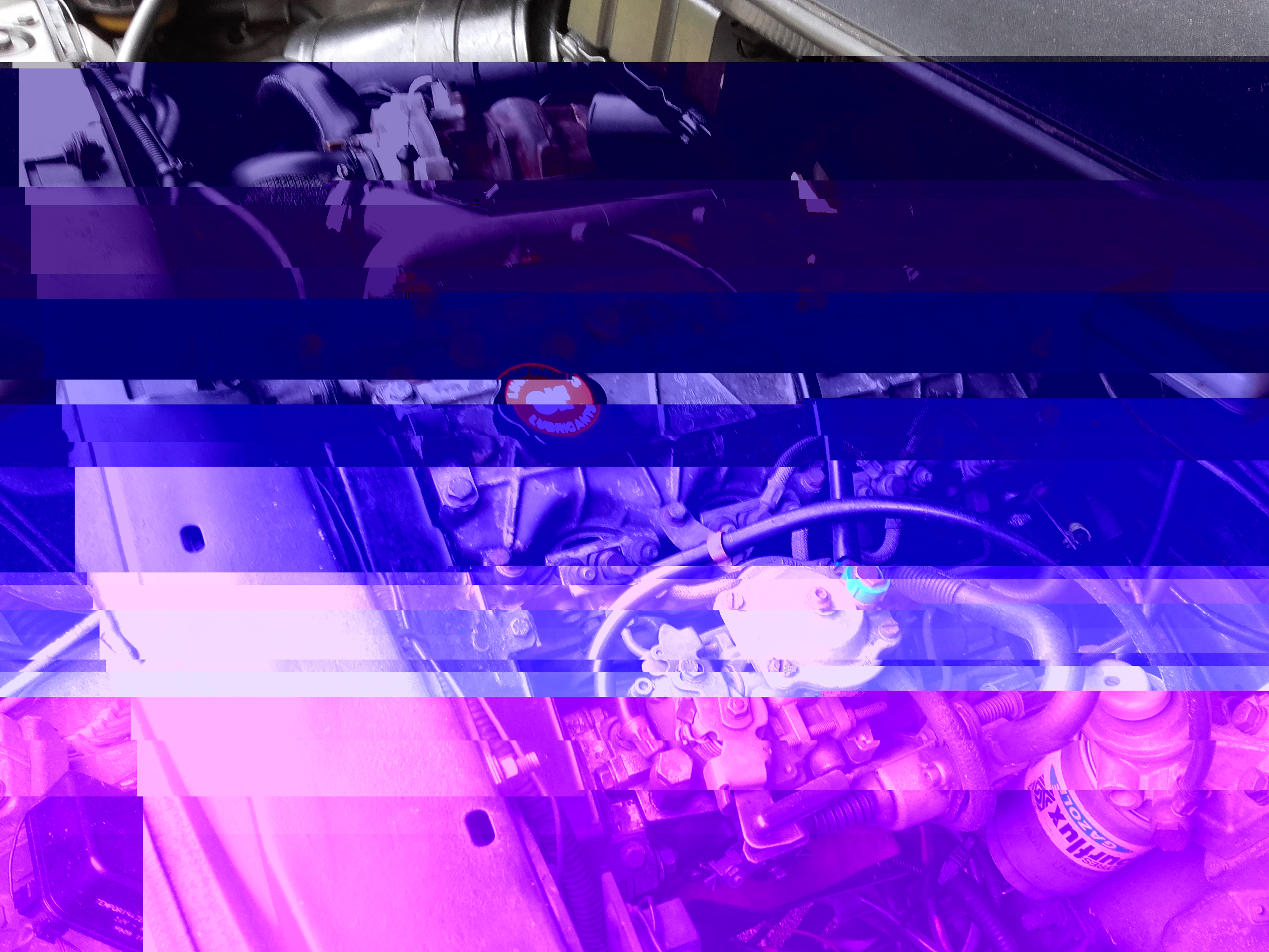

Bonjour,par le passé ayant fait le joint spi moteur coté embrayage,il était GRAND temps que je fasse celui coté distri. :wink:
Une fois le devant débarrassé de ce qui gêne.et aprés démontage de la traverse ,on se trouve la.
La traverse par terre
Puis une fois la poulie damper elevée
Le vieux joint en place
Enlevé
Le nouveau en cours de remontage avec de la graisse sur son pourtour pour une insération plus facile.
Et enfin en place !! :wink:
Messages : 10590
Re: espace 2000.1 td 03/87
Message par orval56 »
très bien la graisse, moi j'ai mis un filet d'huile moteur, mais la graisse je vais essayer la prochaine fois

Message par TheStone »
p23 a écrit :par le passé ayant fait le joint spi moteur coté embrayage,il était GRAND temps que je fasse celui coté distri. :wink:
.... pourquoi, ça pissait l'huile :?:
p23
Messages : 2827
Message par p23 »
orval56 a écrit :très bien la graisse, moi j'ai mis un filet d'huile moteur, mais la graisse je vais essayer la prochaine fois
Bonjour Vincent,oui la graisse c'est pas mal et cela permets de faire une "barriérre étanche"de plus :wink:
Bonjour TheStone,oui ça perdait pas mal et graisser tout le dessous :evil:
