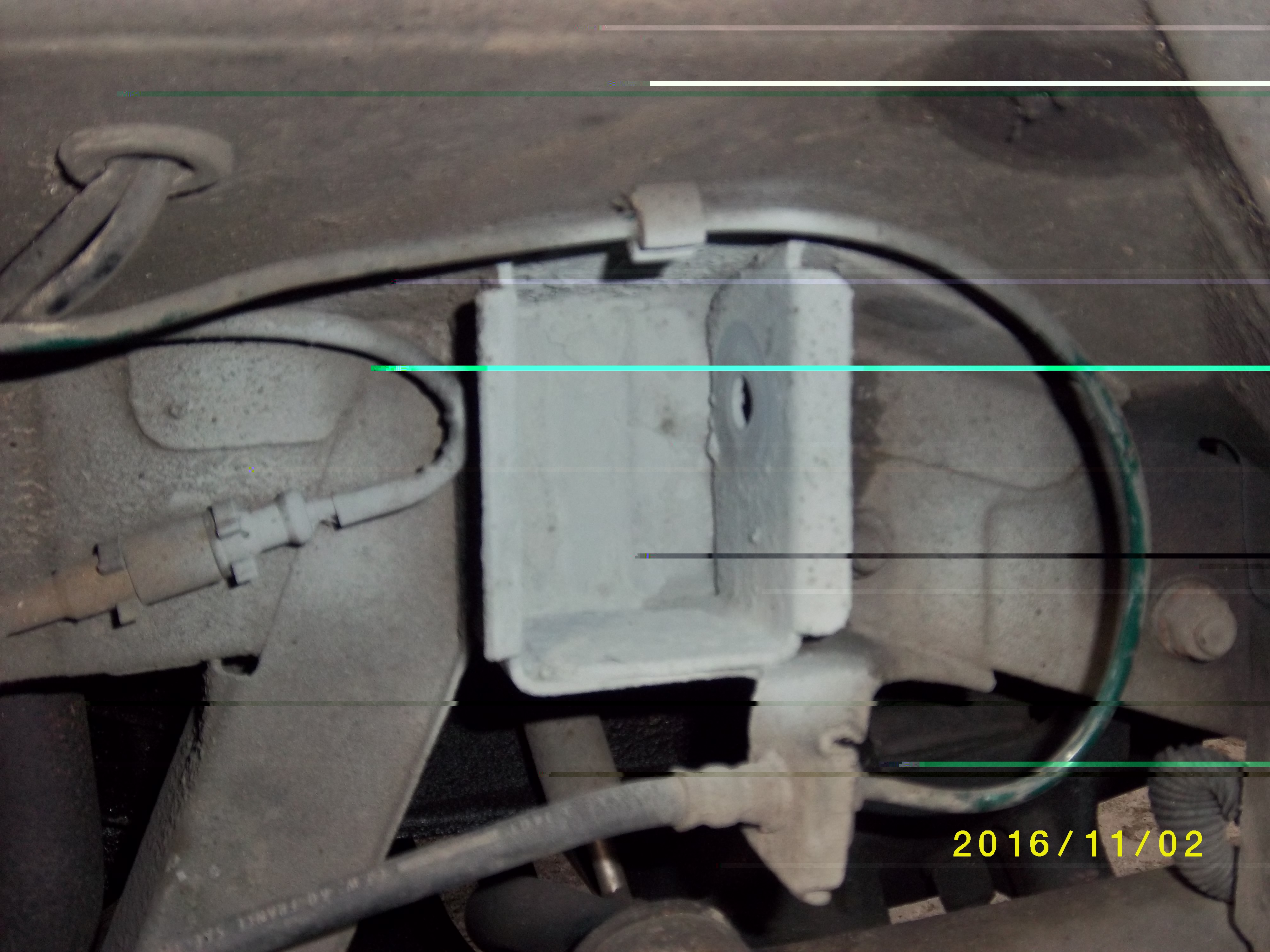

Bonjour !
Retour après 5 jours en famille , et la C3 baptisée par un enfoiré.
Je me suis occupé des tirants de chasse.
Ils sont sortis sans problèmes particuliers. Nettoyage, grattage et extraction des silent-blocs morts de chez mort, et mercredi, je file au garage pour les remboiter, et remontage. J'espère que cela se fera facilement !
Vendredi, départ en Allemagne pour le Ramwolrd record (j'y vais en Ram', et non pas en Espace, je risquerai de me sentir un peu seul !!! )

Bon,
Silent-bloc et cages extraits, ponçage intérieur et mise en peinture.
Demain, je file au garage !

Re: [TERMINEE] Remise en route d'un Espace 2 V6 2.8 !! Ca ronronne !!
10h00, au garage, j'en repartais à 10h05 avec mes tirants de chasse tout refaits !
A 11h30, tout était remonté !
C'est sur qu'au garage , en 5mn, avec la presse , c'est plus rapide qu'a l'atelier dans l'etau !
La depose /repose et l'echange m'avait pris environ 1h30 /2h !!!
Je n'avais pas repeint...!
Ça sera fait avant que je ne les pose sur le blanc...!
