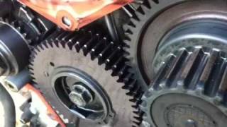

A titre d'exemple , ce n'est pas la canclip qui peut dire qu'un injecteur est HS (hormis la bobine )
>la bobine ???
Tu parlais de bruit de pignon de distrib . A savoir que seul le pignon de pompe à eau a été modifier (beaucoup moin épais que d' origine ) pour diminuer le bruit .
>je ne crois pas qu'il est etait modifié par l'ancien proprio, y'a til un tuto sur le remplacement de ce pignon ?
alors peut etre que ce que j'ai lu concerné l'espace 4 ?
Mais avant , es tu sure de toute la partie courroie accessoire , alternateur , pompe direction, compresseur clim , galets ....

l4dyn4 a écrit : Tu parlais de bruit de pignon de distrib . A savoir que seul le pignon de pompe à eau a été modifier (beaucoup moin épais que d' origine ) pour diminuer le bruit .
Non, le kit de fiabilisation prévoit au moins deux poulies différentes : celle de la pompe à eau et celle qui l'entraîne, à "trois pistes" :!:
Je n'ai pas les docs sous la main, mais il me semble même que la préconisation est de changer toute la cascade et de ne surtout pas panacher les anciennes et nouvelles références :!:

Le bruit de ferraille ne provient pas de la distribution. Il vient de ton embrayage. Pourquoi ce bruit je ne sais pas quelque temps après l'avoir changé ce bruit est apparu, je ne m'inquiète pas depuis j'ai fait 35000 km. Le bruit apparaît à froid et disparaît à chaud.
Pas d'inquiétude a avoir, je pense qu'il est dû au rattrappage de jeu qui ne joue pas bien son rôle.
La cascade de pignons se change entièrement, on ne fait pas le travail à moitié. Des pignons neufs au milieu de pignons usés, ouillouillouille ça me fait mal aux dents. Il faut ouvrir pour voir ce qu'il se passe, donc on ne fait pas n'importe quoi.
Si tu as envie de le remettre en état ne te gène pas. A chaque moment suffit sa peine. Les uns après les autres on résout tous les petits problèmes pas plus insurmontables que sur d'autres motorisations.
un simple avis de DCIste, qui malgré ce qui est dit, il roule toujours et sans avoir tous les jours la tête dedans.
toutes les deux ou trois semaines il fait Mantes/Sablé sur sarthe à 140 km/h compteur à l'aller comme au retour et il est toujours là.
Alors bonne mécanique, et j'espère que tu pourras en profiter autant que moi.

Pour PUB2N : le pignon qui entraine la pompe à eau et que l'on voit bien sur la photo , comporte 3 denture . L'une pour limiter le jeux sur le pignon de droite , l'autre pour limiter le jeux sur le pignon de pompe à eau . Sauf que là , vu que le pignon de la pompe est étroit , il n'engraine plus sur le "flasque " exterieur du pignon . Autrement dit , la pompe à eau peut avoir un leger jeux et peut faire un peu de bruit . Et dans ce cas , le pignon à 3 pistes ne se justifie plus . Apres , cela ne gene en rien le fonctionnement .
Les ingénieurs :lol: de Roro ont diminué l'épaisseur de ce pignon pour soit disant , limiter le bruit :shock: C'est soit disant pour limiter l'inertie de la pompe à eau :shock: (c'est pas moi qui invente ça , c'est dans la RTA)
Il me semble bien que dans la rta , il ne parlent que de l'évolution de ce pignon et rien d'autre !!! Celui monté sur la pompe à eau .
D'ailleur c'est une évolution qui a été faite sur l'espace 4 , et non le 3 . Mais elle peut etre appliquée aussi sur le 3.

Je viens d'écouter la vidéo .
Ne cherche pas midi à 14 h.
On dirais bien un bruit de volant moteur bi masse ( une grosse daube soit dit en passant )
Ca n'a rien à voir avec la distrb . Déjà c'est pas du meme coté .

Camaro , excuse moi d'insister mais si le bruit qu'il entend est celui de la vidéo. Il ne vient pas de la cascade de pignons et pignon de pompe à eau compris.
Lorsque l'on se met sous le véhicule, on dicerne bien le côté d'où il provient distrib ou carter boîte.
Re: [2.2 DCI JeOS] Voyant service et désespoir
Camaro73 a écrit : Les ingénieurs :lol: de Roro ont diminué l'épaisseur de ce pignon pour soit disant , limiter le bruit :shock: C'est soit disant pour limiter l'inertie de la pompe à eau :shock: (c'est pas moi qui invente ça , c'est dans la RTA)
Les NT de rappel mentionnent bien plusieurs pignons, à changer ensemble, comme le rappelle Yves, qui est aussi bien placé pour le savoir.
Après, il est sûrement clair que les ingénieurs de Renault, "payés à faire des mauvais choix " , se sont sûrement fait suer à pondre un truc comme cela, plus compliqué à produire, sous seul prétexte de diminuer les masses d'inertie pour faire pompeux dans une documentation :!:
S'ils l'ont fait, c'est en connaissance de cause, ils ont eu raison en matière de correctif, d'autant plus que je partage ce point de vue, et pas uniquement parce que j'ai partagé les mêmes bancs d'école d'ingénieur que certains (et de PS A et autres secteurs de pointe ...).

C'est sùr que le bruit vient bien du volant moteur , du moins de ce coté ci . Probleme de bi masse comme je l'ai dis à mon 2 eme mess.
PUB2N pour en revenir aux pignons ( meme si le probleme ne vient pas de là) avec le nouveau montage , on supprime (tout du moins on ne s'en sert plus)
l'usage du 3 eme flasque , qui permettait de limiter le bruit :shock:
Apres , ce n'est pas une pompe à eau qui "tire" beaucoup . De plus elle ne donne pas d'accoup , donc pas de bruit ! Normalement !
Je reverifierai dans la RTA pour voir ce qu'il en est , si je me suis pas trompé :mrgreen:

Il faut prendre le problème différemment, c'est la pompe à eau qui subit les variations, avec son inertie et celle du déplacement de liquide de refroidissement...et s'use de fait.
Si sa masse est réduite, il y a moins de contraintes sur les dents lors des variations de regime .
Le but n'est pas de supprimer le bruit par rapport à un fonctionnement normal. Mais la conséquence du changement est bel et bien la diminution du bruit, provoqué par des pignons usés.
Pour le bi-masse si le problème vient de là, il devrait y avoir des accoups au démarrage et des vibrations / patinage sur le ou les deux premiers rapports en accélération après embrayage.
