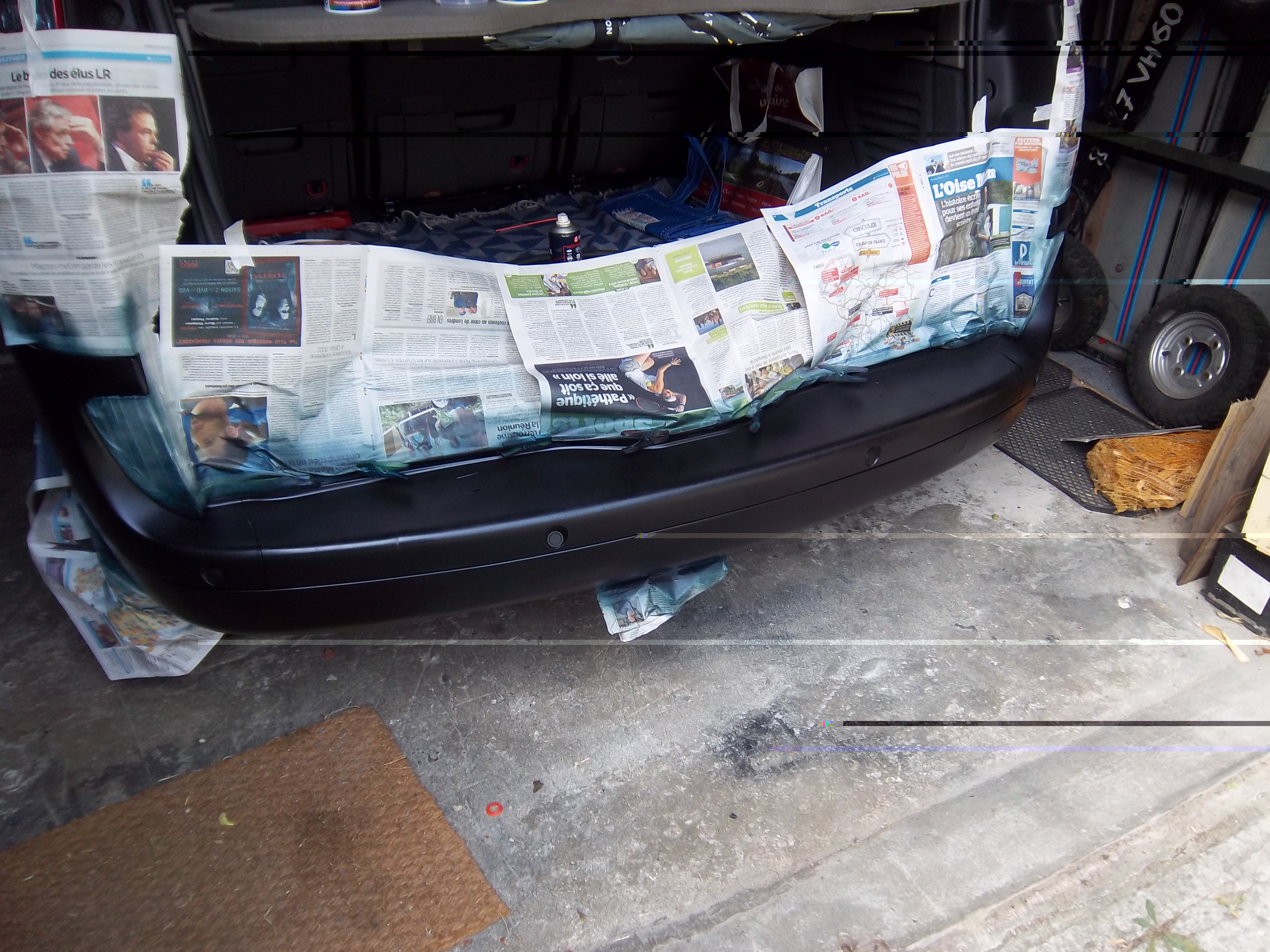

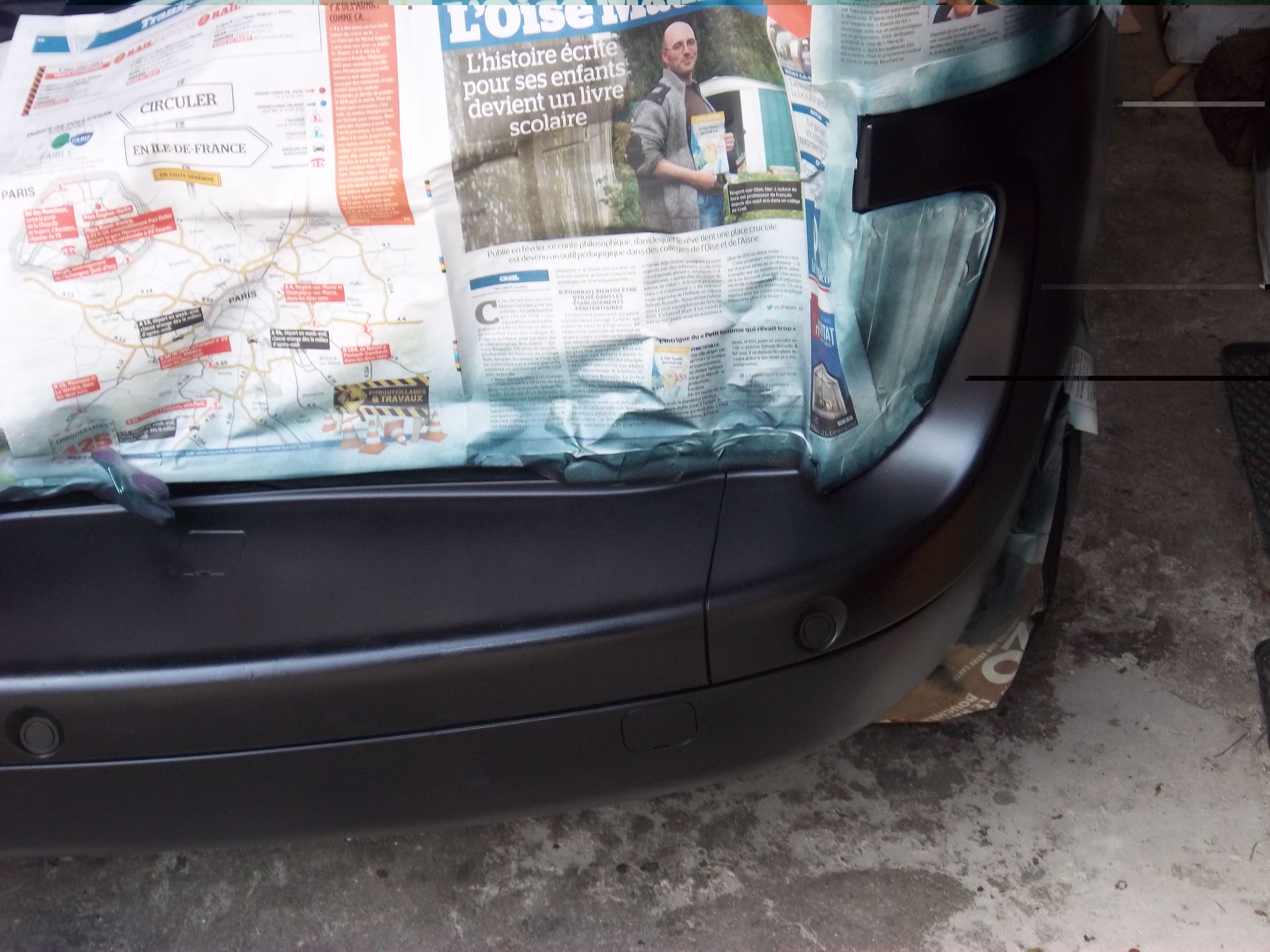

Opération Pare-choc AR !
Ca sèche, pour l'instant !

Tu vas passer un coup de bombe + vernis après ?

Salut Pierre,PeteTheCoyote a écrit :Salut Eric,
Oui, prévu comme ça !
Et après, j'irai voir le carrossier, pour lui demander combien il me prendrait pour un voile sur le capot AV, il est d'origine ,et bien marqué par les projections de gravillon !

Tu me diras le prix demandé ? J'ai aussi un peu de carroserie à faire sur le bas de caisse du V6EAime a écrit :Salut Pierre,PeteTheCoyote a écrit :Salut Eric,

Ca sèche !
Plus qu'à vernir !
Pour 30€, et 1 journée de boulot, on rajeunit un pare-choc !
Plus qu'à vernir !
