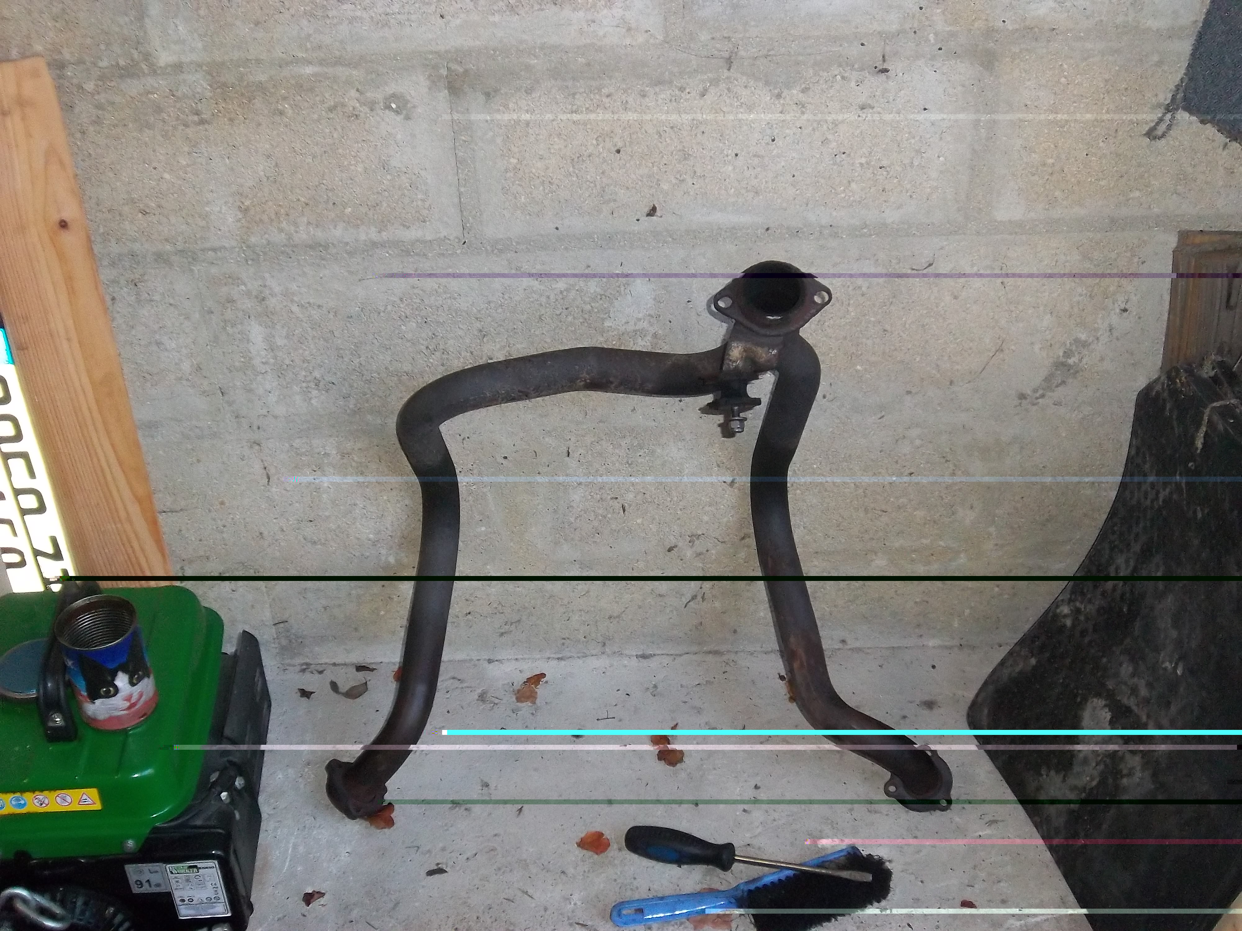

Re: Grosse révision du "2" V6 2.8 ** Lancement d'un V6-thon !
Ce matin, début du retrait de la boite,
Nettoyage des supports de boite, il y a un souci de filetage bouffé dans la boite...
En mettant des boulons plus longs, j'espère pouvoir récupérer de la matière !
Nettoyage des tôles de protection, et de la traverse (qui seront repeints)
Extraction de l'échappement (qui sera lui aussi repeint).
