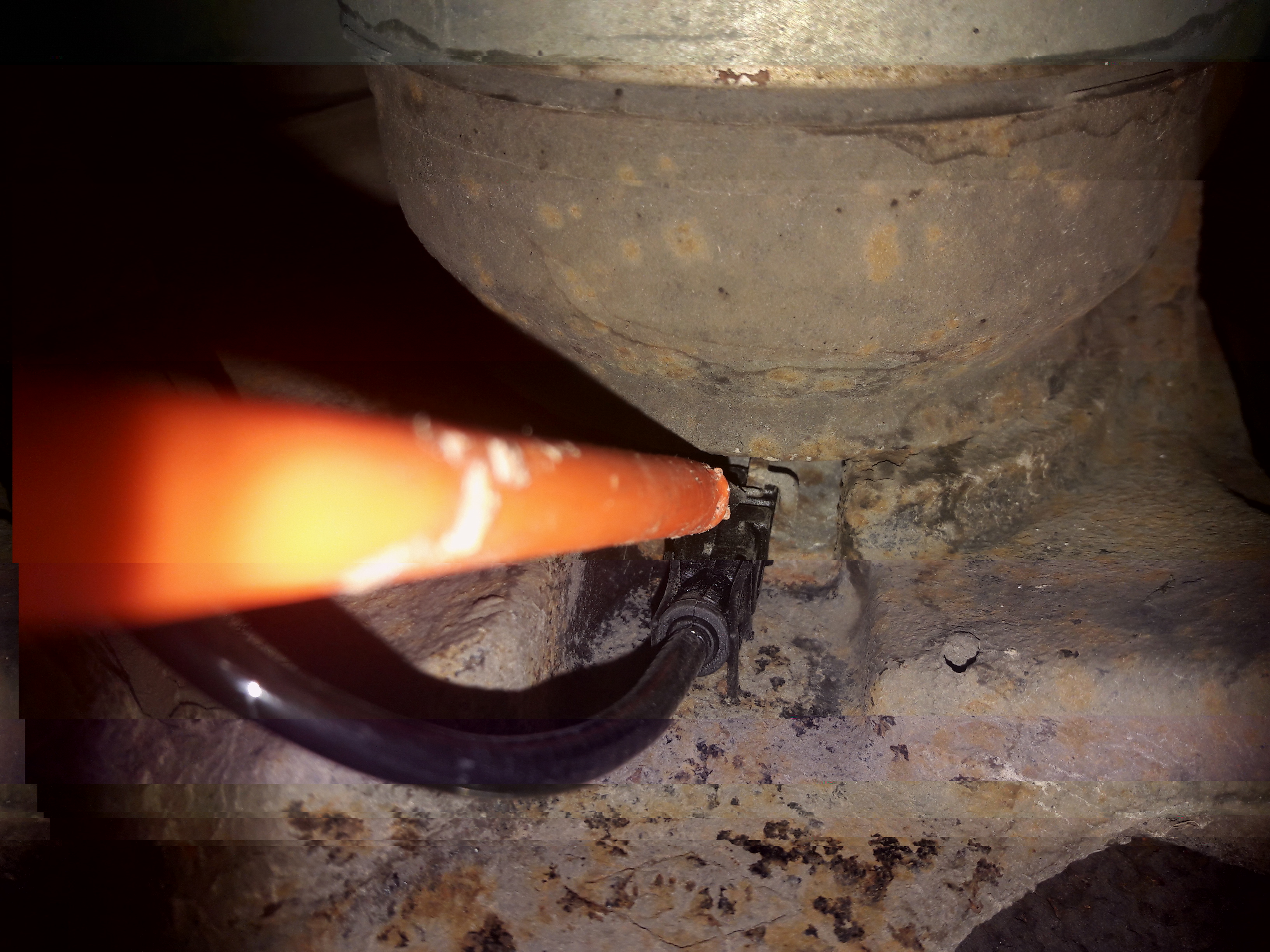

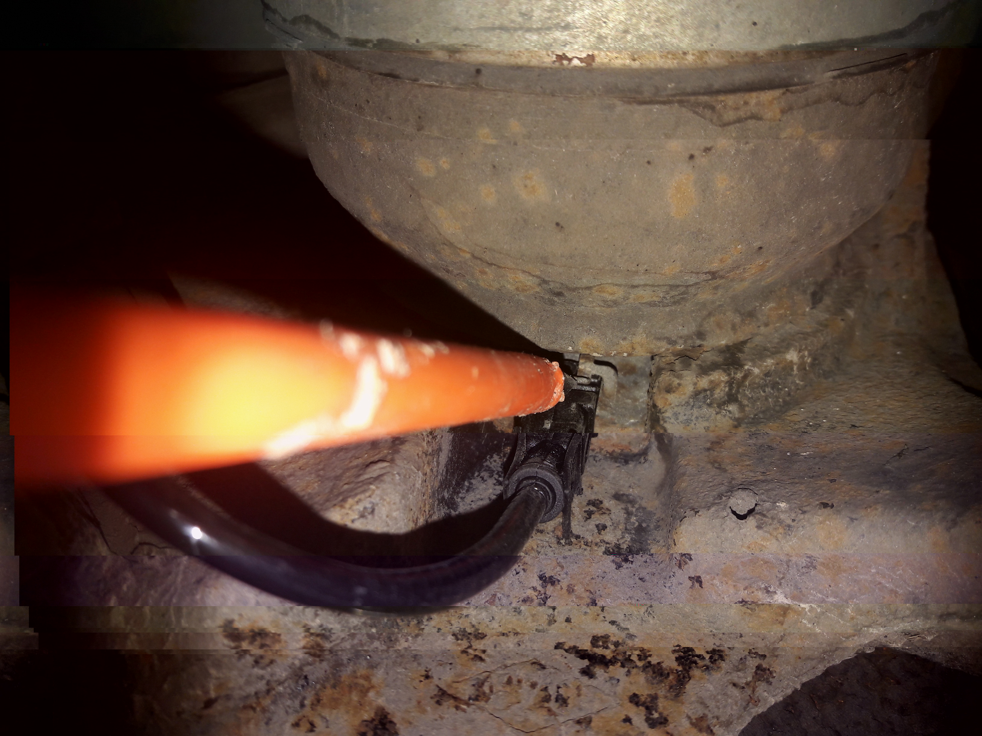

Donc déjà ont repérè le raccord du capteur abs qui est jaune ici
Puis ont le débranche en jouant avec les connecteurs
Puis ont suis le câble en le déboitant des fixations jusqu'au capteur

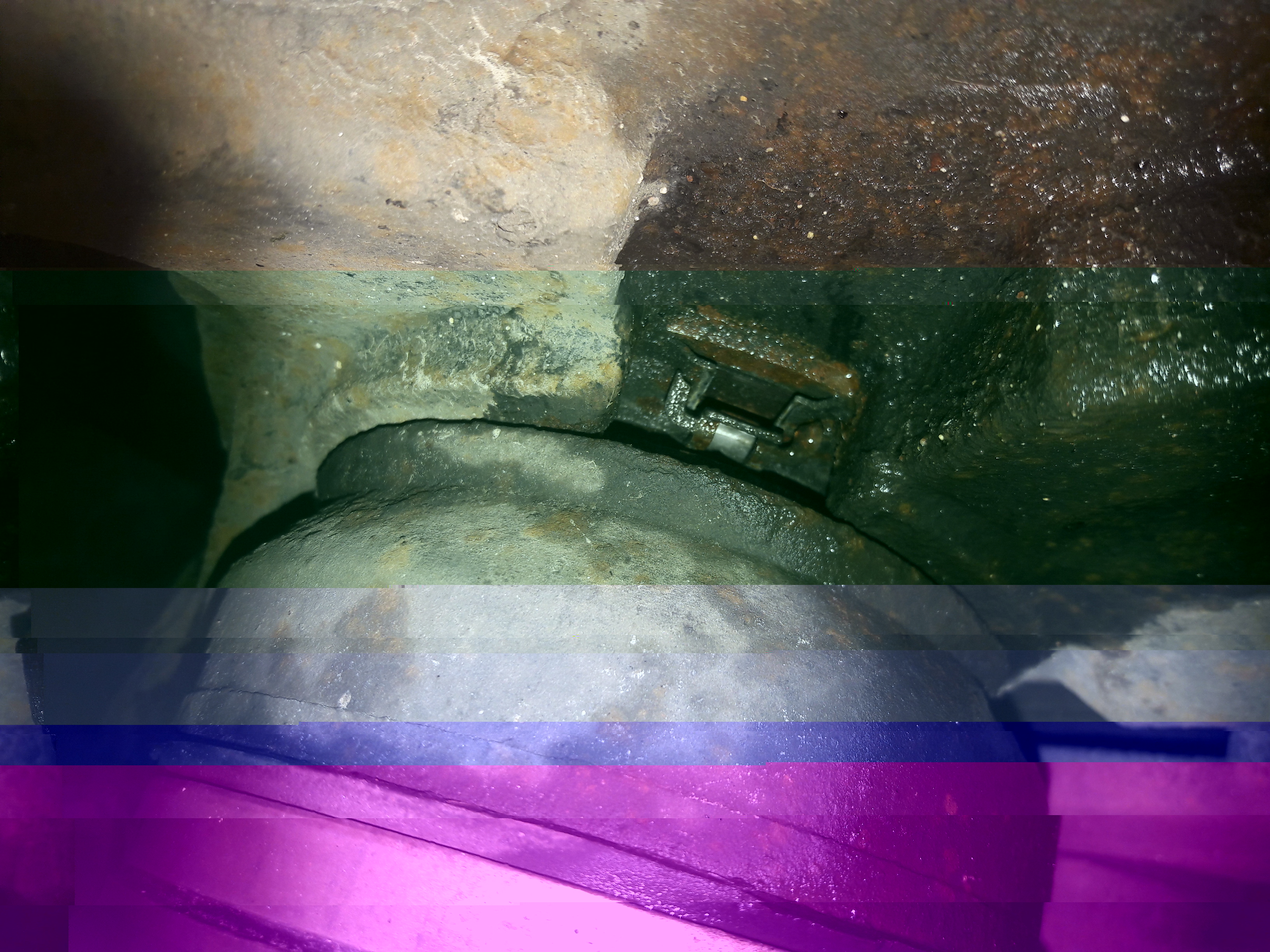

Pour l'enlever il faut avec un tourne-vis lever légèrement l’agrafe et tirer le capteur ca vient tous seul
Sans capteur sa donne sa, coup de nettoyant frein et soufflette dans l'emplacement du capteur tous en faisant tourner le disque pour nettoyer l'anneau cible du capteur d'abs.
