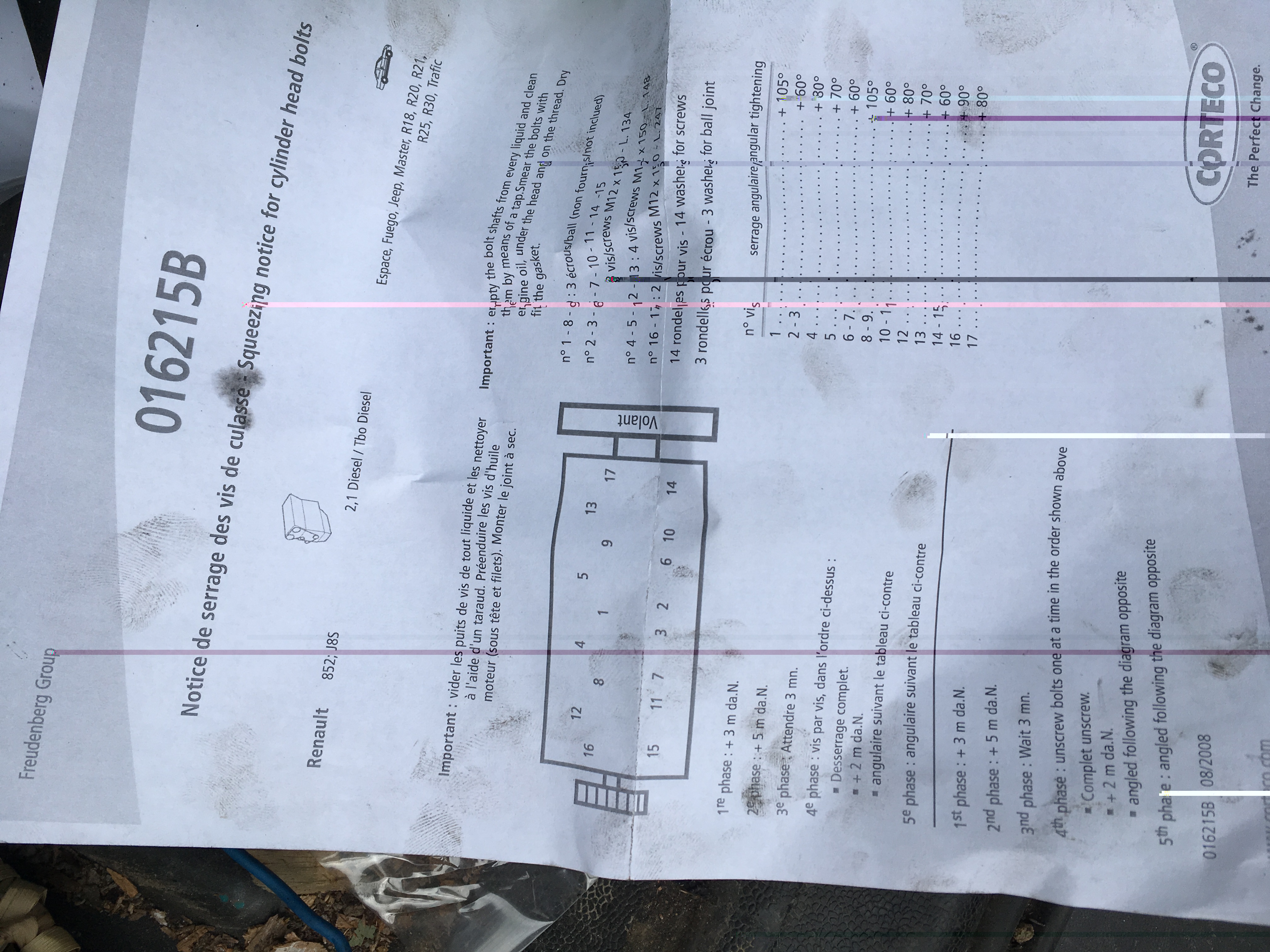

Mais par contre je vous joint la méthode de serrage fournis avec les goujons neuf il m’a parut étrange par rapport à la dernière fois je voudrais votre avis .
Et aussi autre piste la clé dynamo ne démarre qu’à 28 hors il me semble qu’il faillais resserrer en phase 3 à 20 peut être ça aurais foiré tous le serrage pour le moment j’en suis là

Cette méthode de serrage est bien la dernière à utiliser sur ce moteur.
Elle remplace la précédente, qui n'était qu'au couple.
28 sur la clé dynamométrique, c'est sans doute 28 Newton, soit 2,8 Déca Newton, soit environ 2,8 kgm.

Oui c’est bien 28 Newton mais mais comme c’est 20 de demander je suis à 0,8 en plus est ce que ça a une grande incidence je ne sais pas demain je retenté un resserage depuis la phase 3 et on verra sinon je pense faire un changement de moteur complet

Bon peut être une piste de l’erreur de ma part j’ai mal compris la notice de serrage après la phase d’attente il faut re desserrer l’écrou numéro un puis le serrer à 20mkg puis un coup de serrage angulaire suivant le tableau puis on passe à la vis numéro deux . Arrêter moi si je me trompe.
Malheureusement moi j’ai desserrer toutes les vis puis je leur est apliquer un serrage à 20mkg puis un coup d’angulaire
Donc ormis le faite d’avoir ts desserrer d’un coup il me manque surtout un coup d’angulaire donc je pence que j’ai foirer complètement mon serrage et probablement moins joint
Tentative de resserage demain après avoir vider les fluide et on verra bien

Il faut y aller calmement et suivre les indications de la notice de serrage point par point.
Les couples de serrage indiqués sont en daN, c'est à dire que si ta clé est en N tu rajoutes un zéro.
EX. pour 3 daN , tu liras sur la clé 30 N.
Entre 2 daN demandé , et 28 N au mini sur la clé, ce n'est pas très grave car il y a le serrage angulaire derrière.
Il y a deux serrages angulaires, un en fin de phase 4 et un en phase 5 pour terminer.
Comme le joint de culasse a été écrasé , il faut le changer.

je desserre aussi toute les vis, puis je procède au serrage 20 de toute les vis, puis au serrage angulaire de toute les vis.
une fois que le joint à claqué (ce qui semble le cas), alors c'est poubelle, il y a un passage qui ne se colmatera pas avec un resserrage.

<<je desserre aussi toute les vis, puis je procède au serrage 20 de toute les vis, puis au serrage angulaire de toute les vis.>>
Dans la phase 4 c'est indiqué de desserrer la première, puis de la resserrer à 2 mkg, puis à son serrage angulaire.
Ensuite on passe à la deuxième dans l'ordre indiqué et ainsi de suite.
Ensuite on passe à la phase 5.
Un joint de culasse ne claque pas en 10mn, ça se fait progressivement.
Avant qu'il soit brulé (claqué) entre deux cylindres, ou entre un cylindre et un passage de ldr, la compression va commencer
à passer par moment au début, puis de plus en plus, puis tout le temps et là il est définitivement mort..
Sur ces culasses, des fissures peuvent apparaitre entre les cylindres, mettant le ldr sous pression, on a les mêmes symptômes
qu'un joint de culasse grillé, mais là c'est la culasse qui est morte.
Normalement les ateliers de rectification ont l’œil pour repérer ces fissures, car c'est une culasse connue depuis Ramsès II

<< du coup soit j’ai foiré le jdc en ratant mon serrage soit il y a un autre soucis comme une chemise fêlé qui enverrais la surpression dans le ldr >>
C'est possible.
Est ce qu'avant le remontage de la culasse, tous les trous des goujons étaient propres, sans eau ni huile au fond ?
C'est possible.

Comment as tu fait pour commander le jdc sans connaitre le depassement des chemises ???
Pour memoire, il existe 3 epaisseurs differentes !
Si celui que tu as posé est trop fin, c'est normal que ça deconne !!

Heu,,,Heu, comme la culasse est plane, c'est uniquement le dépassement des pistons qui
sert à choisir l'épaisseur du joint, que la culasse soit rectifiée ou pas.
Enfin comme la compression est passée dans le circuit de refroidissement dès la mise en route, il y a surement un autre problème.
Je suppose que l'affleurement des chemises n'a pas été vérifiée non plus.?
Si tu déculasses , c'est à vérifier, entre 0,05mm et 0,12 mm avec un écart maxi de 0,04mm entre 2 chemises.
Quand une culasse est rectifiée, il est nécessaire de vérifier le retrait des soupapes qui doit être sur ce moteur
entre 0,8 mm et 1,15mm , c'est le retrait entre la soupape et le plan d'appui de la culasse
(au cas ou le rectifieur aurait fait une passe trop forte)
