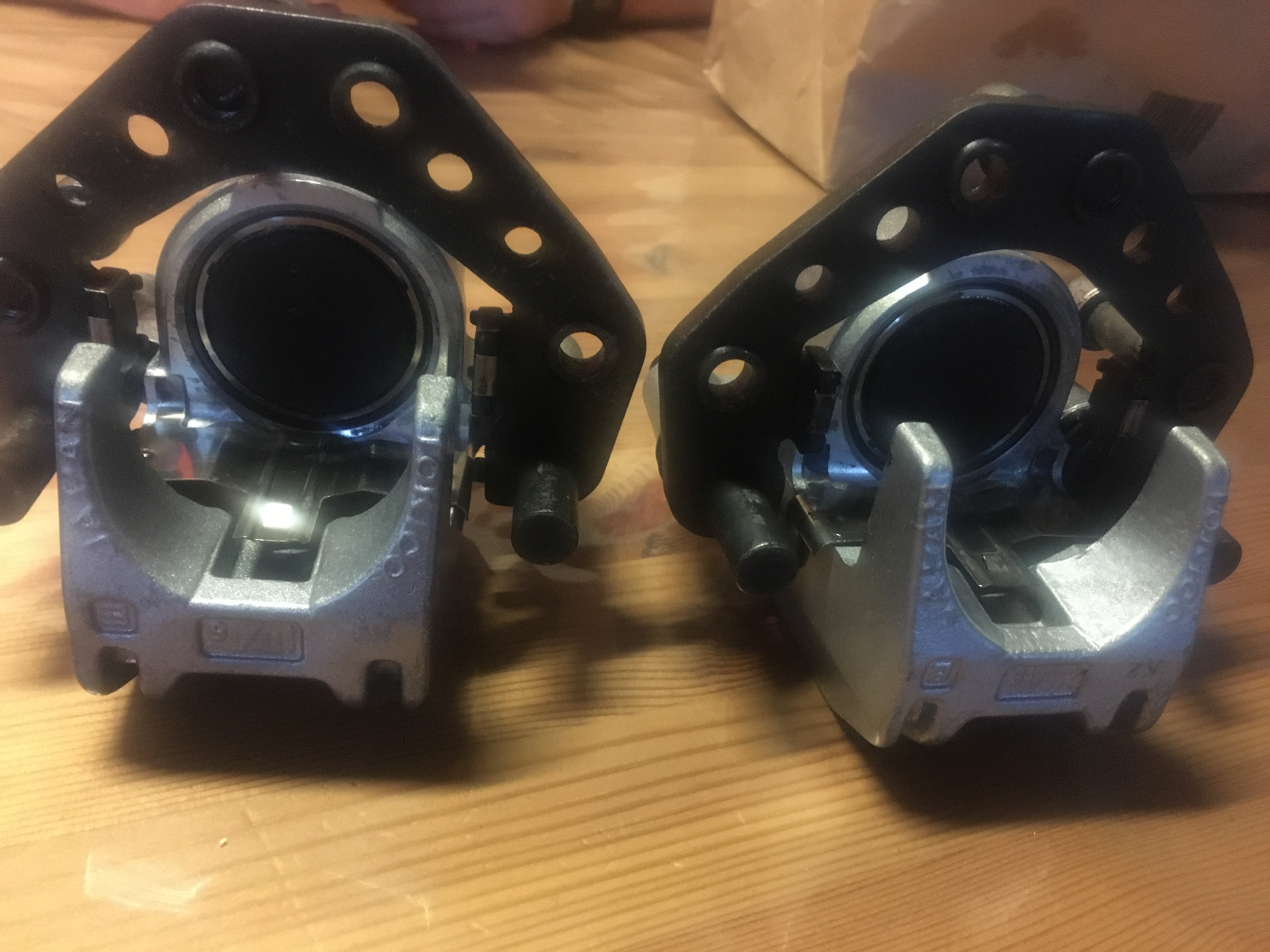

- Messages : 12370
Re: nouveau joujou...
Mes etriers etaient grippés...
Un desossage total, un gros nettoyage ( huile de coude puis bain US) un kit de refection et ils sont tout neufs !!
Un peu de graisse speciale freins (merci Sahro) pour remettre les pistons ...
En 30mn, les 2 etriers ont retrouvés leur jeunesse !!

Salut tertous !!
Etriers remontés sur la moto, purge faite (meme l'anti plongée) : ça marche nickel !!
