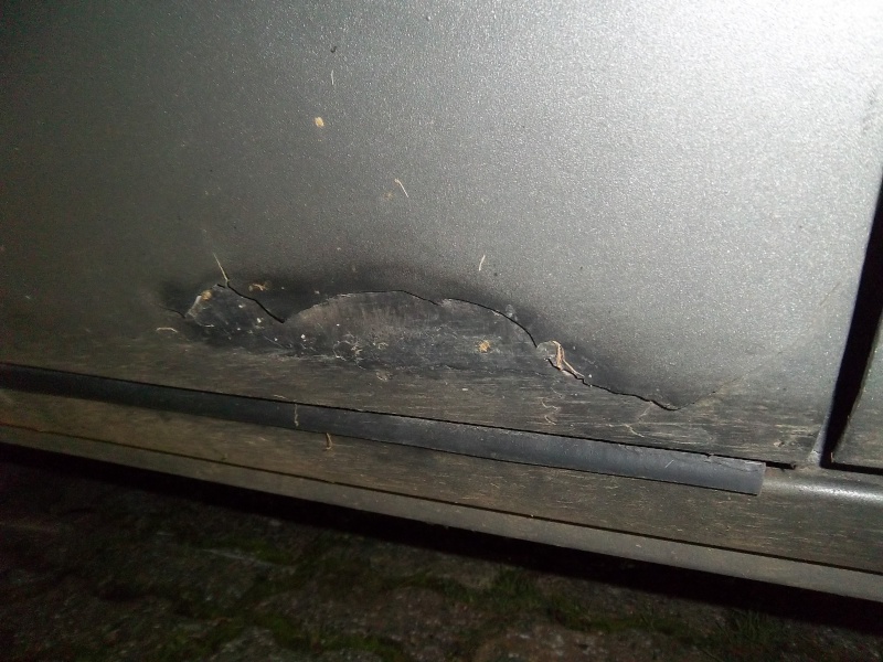

En attendant les pièces,
Rattrapage de carrosserie. Il était pas mal abîmé, comme si quelque chose avait brûlé en dessous..
