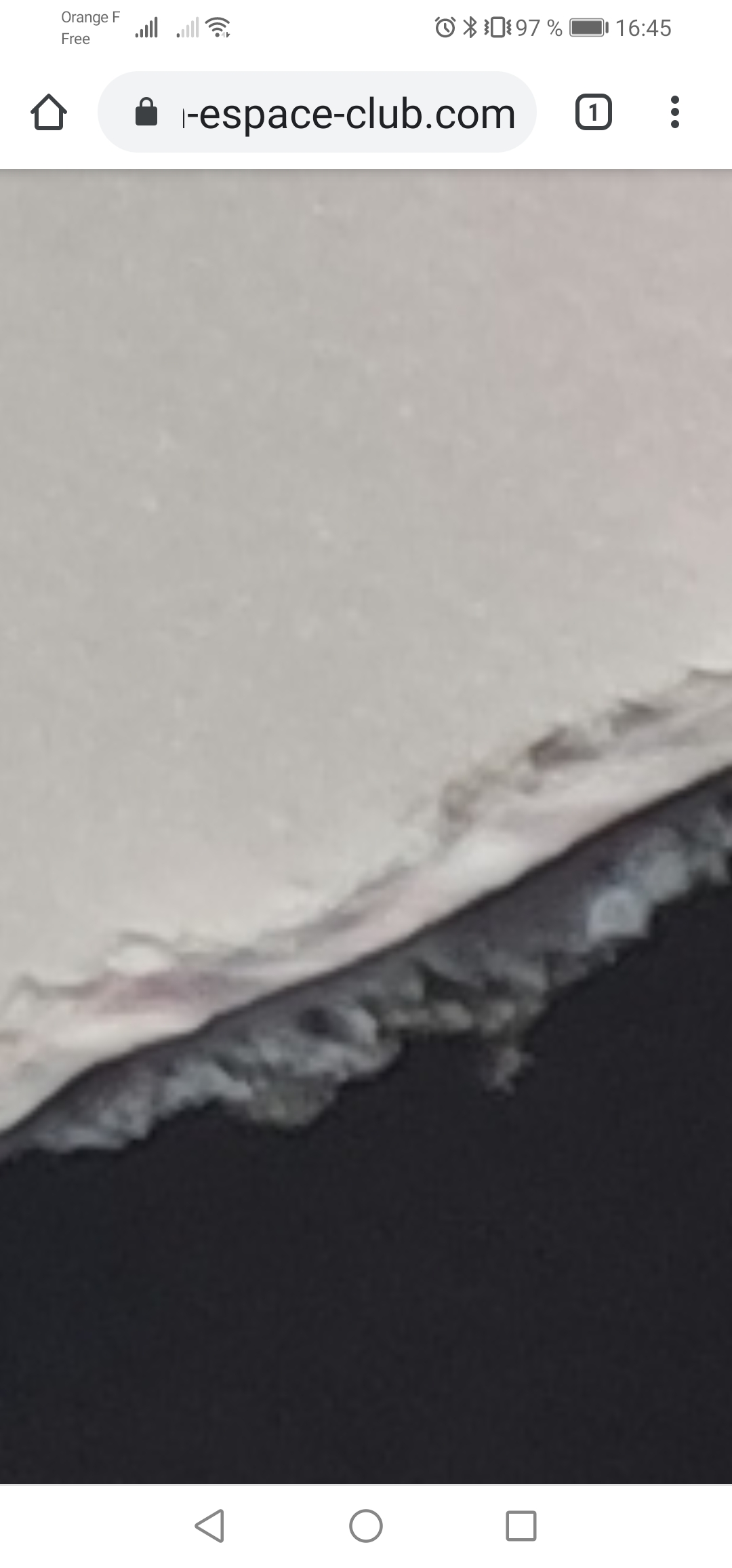

Davidrwt
Messages : 2929
Localisation : Nord (59)
Re: Programmation carte neuve
Message non lu par Davidrwt »
À y regarder de plus près on voit bien que c'est pas de la tôle cf photo

J'en ai testé plusieurs :wink: en David a regardé la méthode proposée sur dialo, qui est proposée de coller

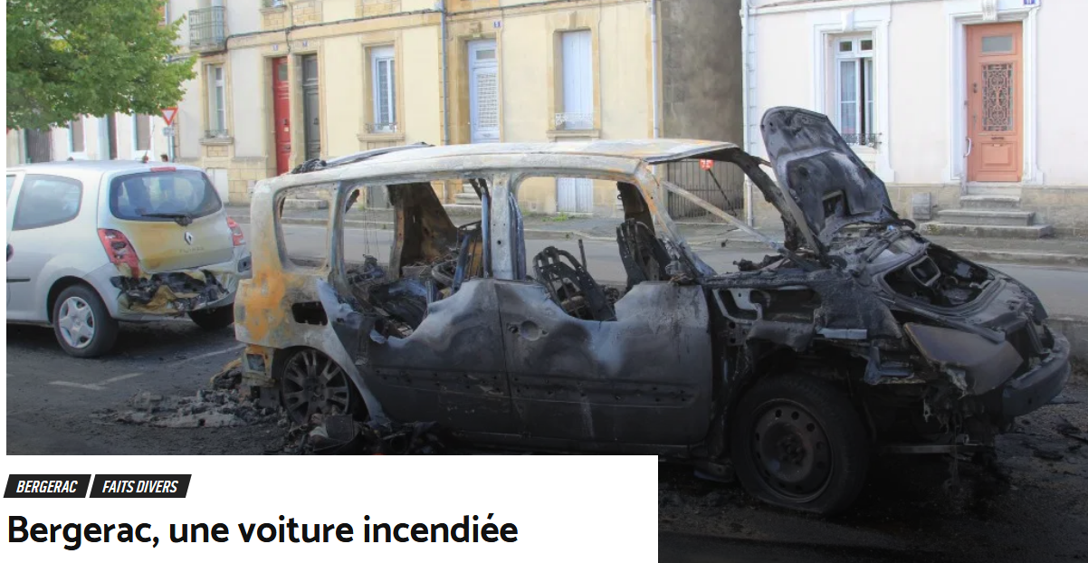

prends un bout et brûle le, on sera fixé, le plastique fond er brûle, pas le métal a des températures courantes !
À tous les coups, il y a de l'alu dans l'air !
pub2n a écrit : 17 juin 2020, 16:53 prends un bout et brûle le, on sera fixé, le plastique fond er brûle, pas le métal a des températures courantes !
Et du coup, preuve ici :
viewtopic.php?f=48&t=15834
On peut partir sur le carrosserie classique avec découpe d'un morceau en bon état, après collage ou soudure est une question de choix ; les deux se font apparemment !
nagrrra
Messages : 1767
Message non lu par nagrrra »
C'est fait !
Screenshot_2020-06-17 Bergerac, une voiture incendiée Le Démocrate Indépendant.png
nagrrra a écrit : 17 juin 2020, 17:03 C'est fait !
Pas toute la voiture, on a dit juste un bout :lol:
On remarque au passage que la Twngo n'est pas entièrement en plastique et que les portes du IV sont en alu qui fond un peu plus rapidement que le reste des métaux courants, mais que le hayon entièrement en résine/plastique a disparu !

nagrrra
Messages : 1767
Chez moi, c'est de la bonne tôle sur laquelle tient un aimant...
Messages : 20438
Excellent !! :lol: :lol: :lol: :lol:
Sauf pour le malheureux proprio ! :(
