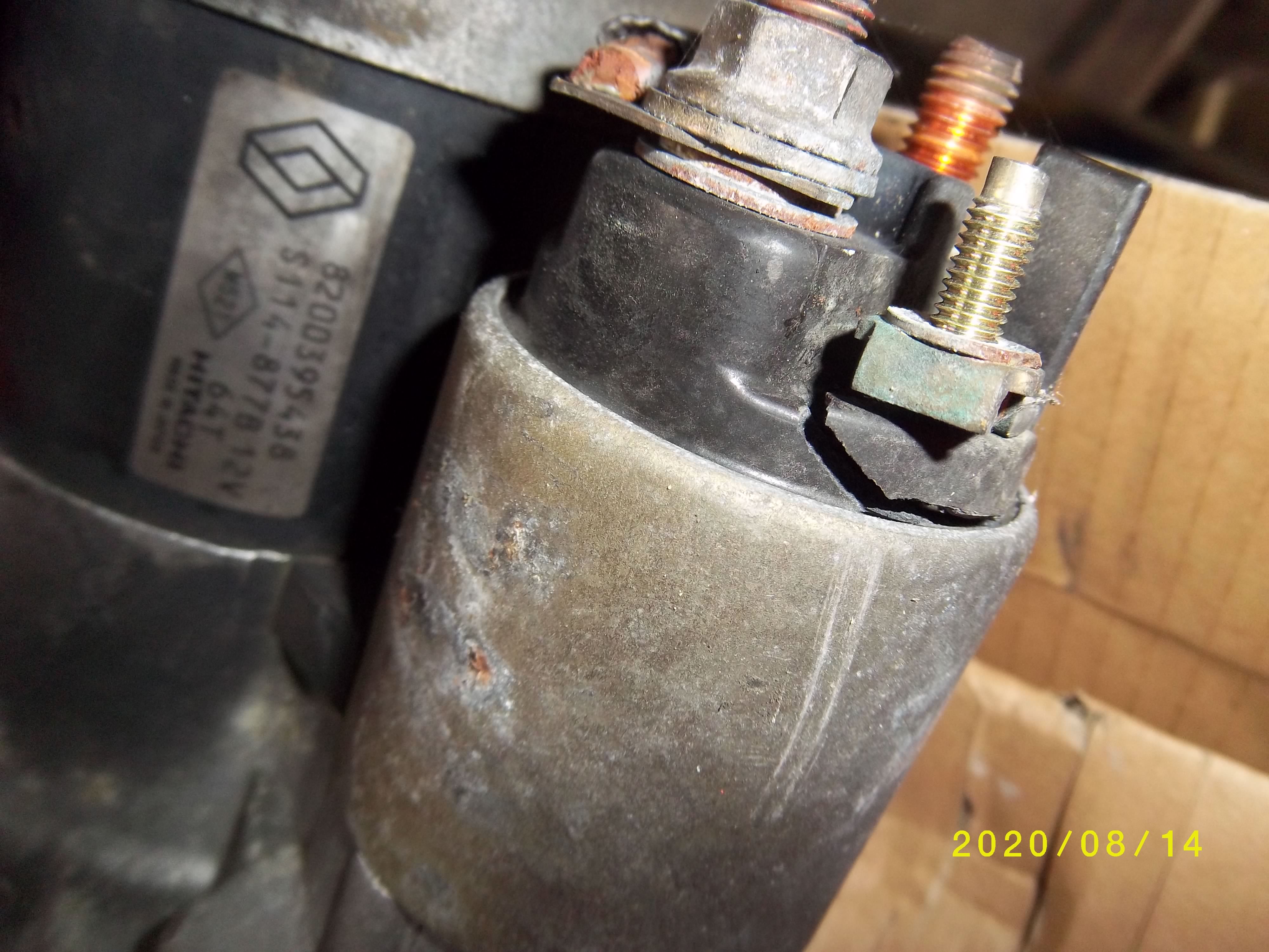

Retour de Terres Bretonnes, avec un beau projet à la clé... !
A part un genou en vrac, un souci de démarreur qui m'a un peu pourri la vie pendant 3 jours, et bizarrement, lorsque Madame a dû prendre le volant pour le restant des vacances, nous a fichu la paix !
On est rentré comme cela, sans problème.
La pièce est commandée, devrait arriver demain. Yaurapuka.
Symptômes de batterie HS, on appuie sur le bouton, et ça fait "tic, tic"...., mais comme la batterie date de juin, peu de doutes sur elle, mais davantage sur le démarreur.
Retrait de la protection sous la moteur, 2 coups de marteau et un petit arc électrique plus tard, et le moteur prenait vie.
Ca faisait un peu désordre de pratiquer comme cela, mais cela a aidé un anglais victime du même souci, et qui, comme moi, ne voulait pas laisser voir sa Rover 75 partir au garage.

Démarreur reçu a midi et remplacé dans la foulée..
Voilà le fautif :
Casse probablement dûe à la vieillesse, car l'ensemble est protégé par le carter...
Lorsque je l'ai titillé avec le marteau et le tournevis, j'ai probablement dû bien le repositionner, et il nous a fichu une paix royale.
Je m'en sors bien (93€ sur Ebay et 15 mn de boulot). J'ignore pour combien j'en aurai eu chez RENAULT (et leurs forfaits)..
Voilà le fautif :

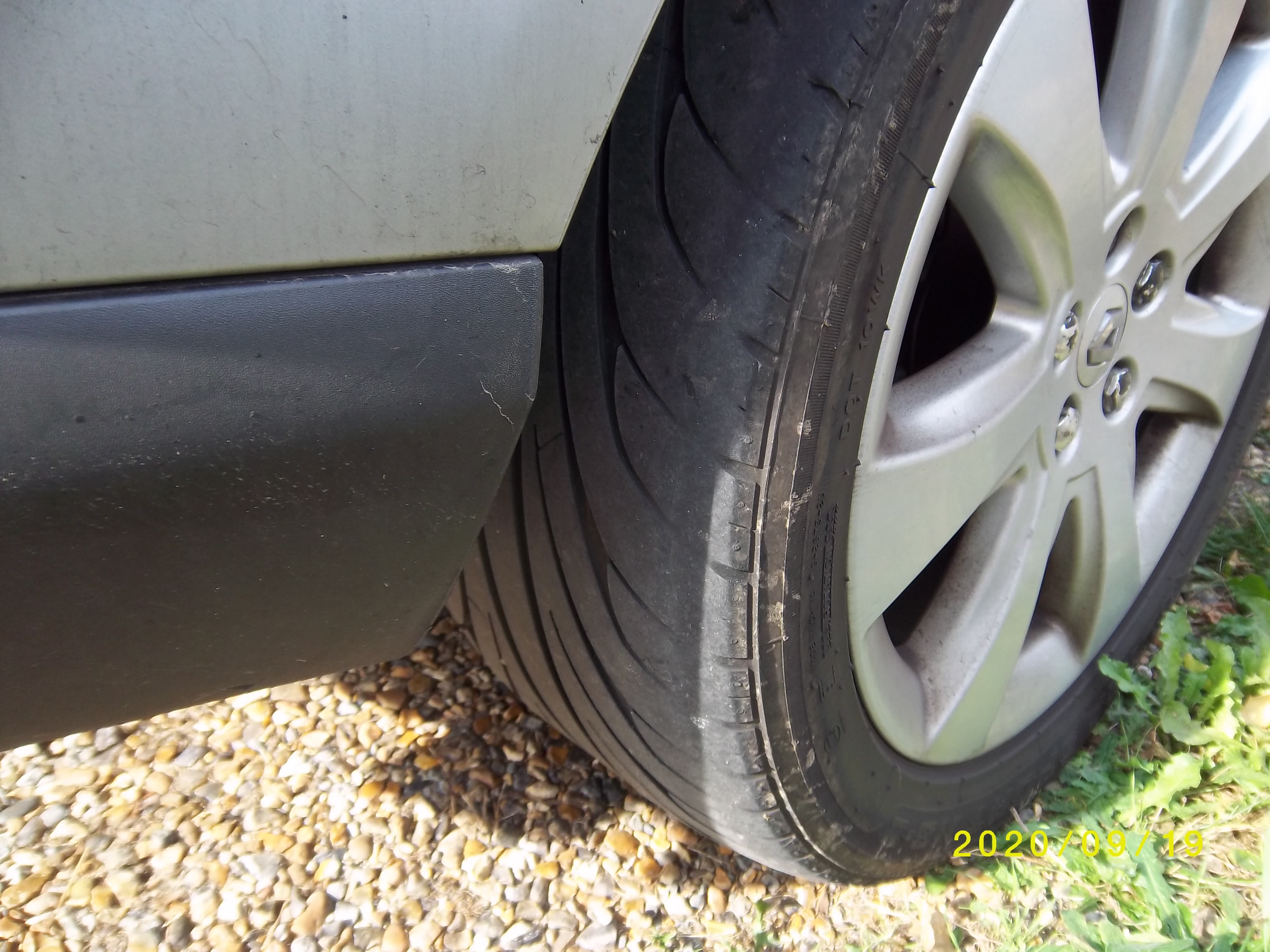

Je me suis rendu compte que mon pneu ARD est fortement usé sur l'extérieur.
Selon vous, à quoi cela est-il dû ?
Rond-point ?
Défaut du pneu (j'ai cette roue qui vibre beaucoup à partir de 130 km/h, à croire que j'ai une jante voilée, et pourtant, elle ne l'est pas) ?
Conséquence d'une crevaison lente dont je me suis rendu compte assez tardivement, je le reconnais ? :bof:
Réglage du train AR à faire (biellettes et amortisseurs et SB de Barre stab datent de l'an dernier)
Bref, je suis bon pour 2 pneus (qui n'ont que 50 000 km.. )
Rond-point ?
- moulino51
- Messages : 2993
Re: Le nouveau Vaisseau, Vel Satis 3.5 V6 INITIALE
Bonsoir Eric,
Gé
Tu as probablement une déformation de carcasse du pneuDéfaut du pneu (j'ai cette roue qui vibre beaucoup à partir de 130 km/h, à croire que j'ai une jante voilée, et pourtant, elle ne l'est pas) ?

Si c"est comme l'espace 4, aucun réglage du train arrière.
Salut ,
Peut être un "léger" plat
Sur 4 jantes estoril d'espace 3 , 3sont hs dont une qui a une déformation de 1cm dont la raison que les 3 pneus était hs
242500km
242500km
C'est un train arrière différent de celui de l'E4.
Et il semble qu'il soit réglable..
Je vais aller me renseigner chez Euromaster mardi.
Mais d'après les renseignements glanés ça et là, concernant la vibration de la roue ARD, il se pourrait que le roulement soit à considérer... Je considérais ce bruit de roulement comme étant dû aux pneus... Plus qu'à vérifier les factures...
- Messages : 19416
Le train arrière se règle !
Procédure trouvée sur Rensatis, le pincement se règle en desserrant et déplaçant la partie avant du tirant (l'espèce de grosse barre qui relie le demi-train à la caisse, en avant de la roue AR).
A faire effectuer par un pro.
