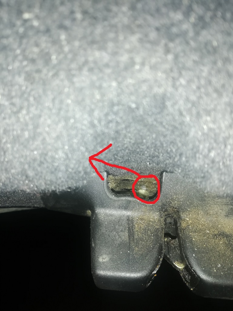

L'ouverture par l'intérieur se fait en poussant un petit "levier" avec un tournevis plat, au niveau de la serrure. Je crois qu'il y a un sujet avec une photo sur le forum.

C'est là :
viewtopic.php?f=9&t=33049

Le hayon est ouvert la, tu reconnaitra l'endroit, fait basculer pour ouvrir

Grâce à vous mon hayon est déverrouillé ! J’ai réussi à l’ouvrir par l’intérieur en trouvant enfin ce petit loquet qu’il faut déplacer à gauche. Je garde dorénavant un tournevis dans la voiture au cas ou !
