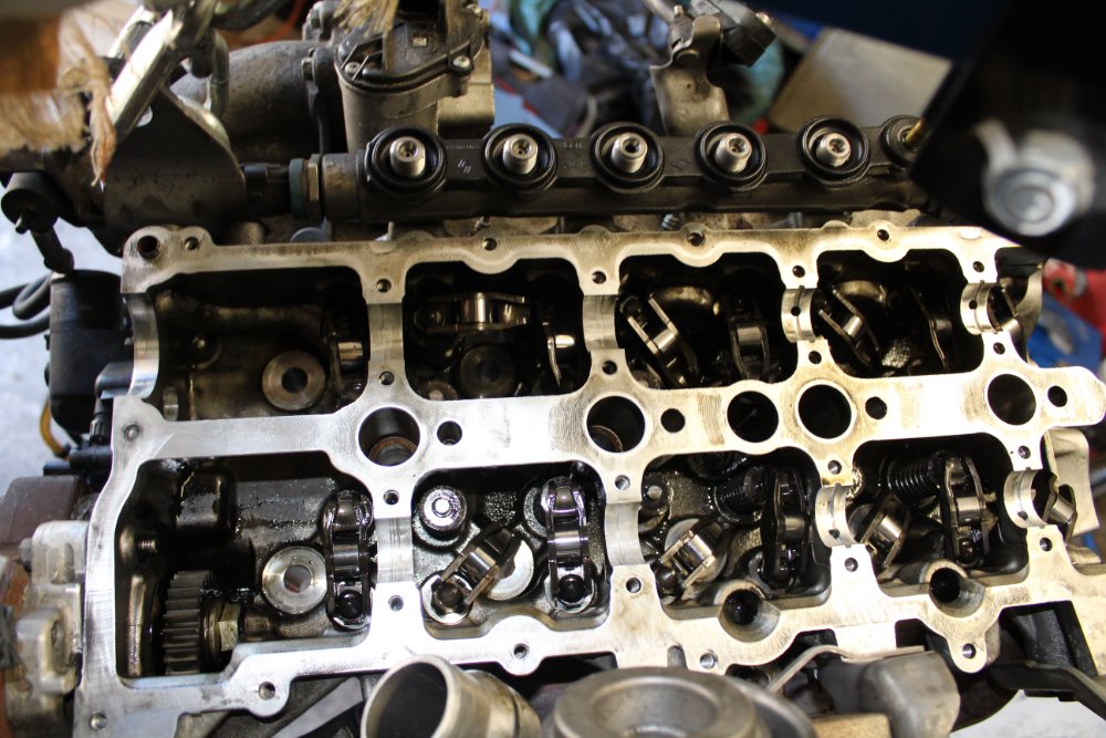

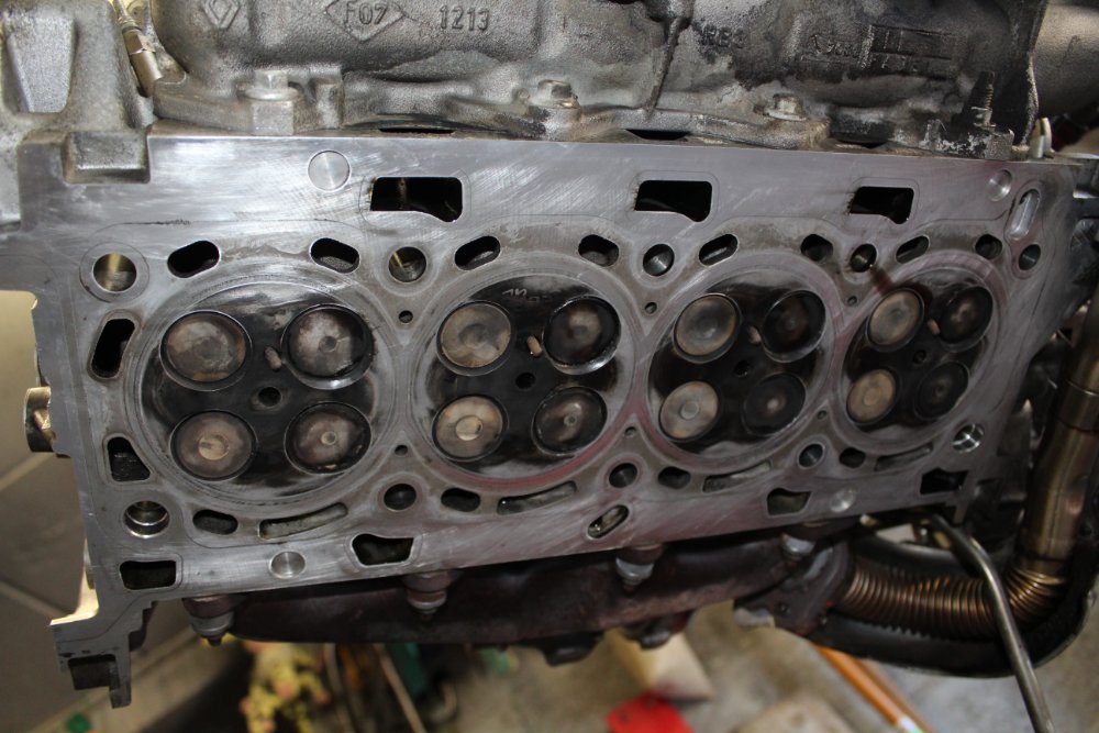

Pause le mercredi puis retour sur le moteur pour nettoyer les pièces avant remontage : c'est relou et c'est long (la journée complète) mais nécessaire (plein de joints silicone!!) ; malgré les contre-indication de Rino, j'ai utilisé une spatule en inox en faisant attention : Culasse dessus-dessous ;
couvre culasse :

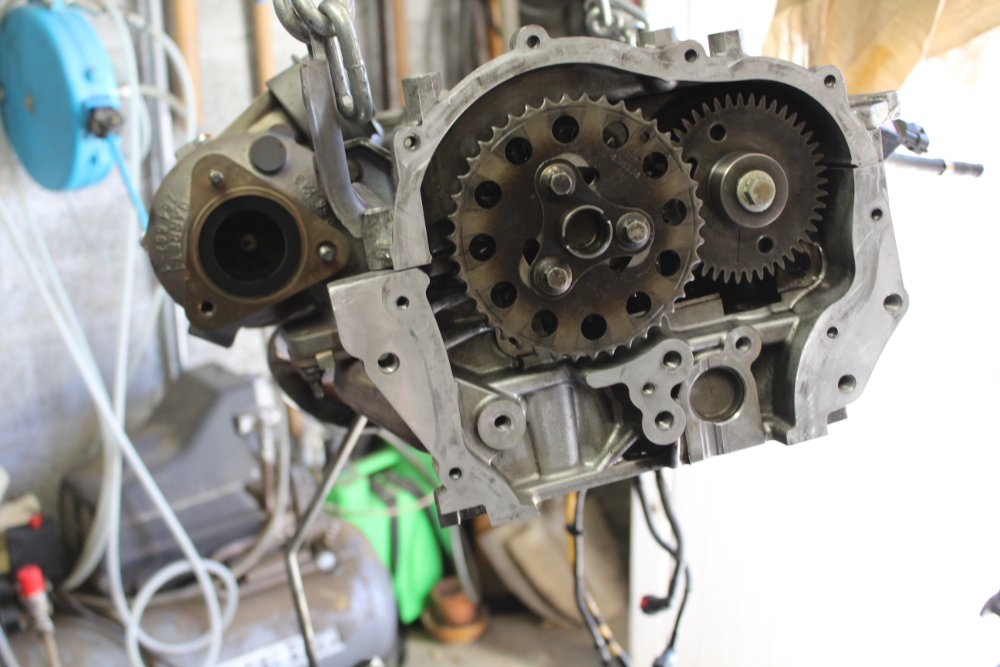

Nettoyage, grattage, carter cylindre dessus, dessous ; bière ; semelle, dessus et dessous ; bière ; carter de distri ; bière ; et enfin carter d' huile :lol: (sans oublié les faces culasses et cylindre du carter de distri et de la pompe à vide) :

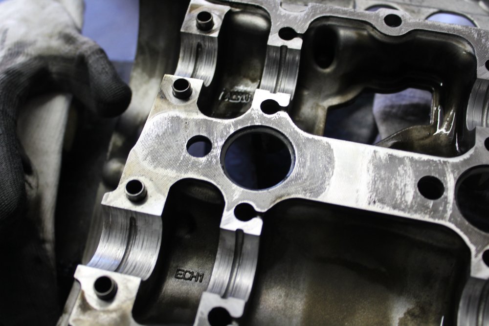

Pour ceux qui ont le sens du détail, ils peuvent peut-être avoir vu pourquoi mes coussinets ont dégagé ainsi que mon turbo (ce n'est qu'une supposition) ; en nettoyant, j'ai vu que la chaîne de distri avait bouffé le carter de distri, le carter cylindre et la culasse (photo du précédent post au niveau de la pastille de désablage) : lubrifier avec de l'huile polluée à la limaille, ça fait du mal!! :evil: :evil:
Sinon voici la fameuse semelle située sous le carter cylindre qui empêche l'accès aux coussinet :

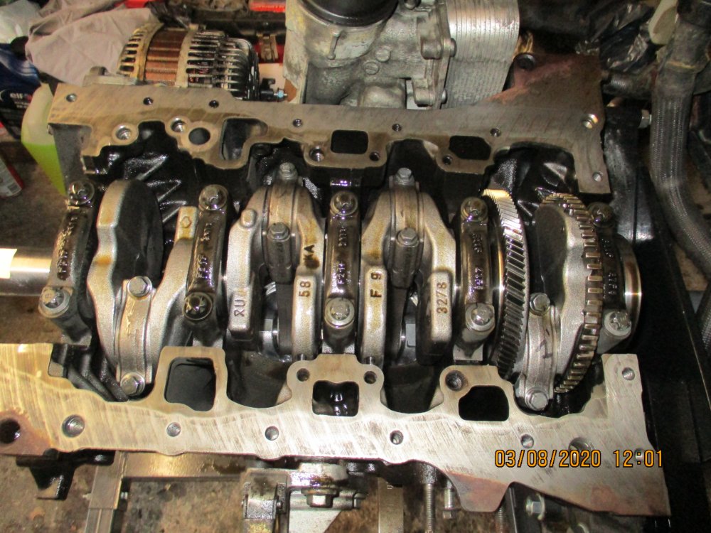

Donc, journée du 30 juillet à nettoyer... Puis c'est parti pour le remontage :
Mise en place des nouveaux coussinets de palier (positionnement au 10ème comme sur la procédure!!!), du nouveau vilo puis contrôle des jeux au plastigage (1 paliers limite, ça va le faire 8) !!) :
Repose des pistons-segments neufs avec leurs bielles neuves (segments décalés à 120°) puis contrôle jeu diamétrale, idem, une côte limite hors tolérance...

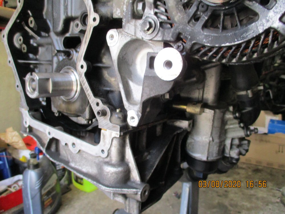

Après repose de l'attelage mobile complet (bielles-vilo) durant la journée du 31 juillet (en comptant la fin du nettoyage de quelques pièces omises la veille), pause du week-end (le chantier est à 1h15 de route de chez moi...). Reprise le lundi, on en est là :
Ensuite repose à blanc de la semelle pour essais de repose de la pompe à huile (la nouvelle est en commande) : ça passe juste, mais ça passe...
Pose joint silicone (le Or de chez Bar..ll) avant repose semelle :

Calage des AAC sur couvre culasse avant repose :
Pose joint silicone :
Repose du couvre culasse puis des injecteurs...

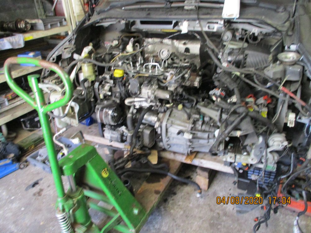

Après midi du 04/08 : plusieurs tentatives pour rentrer le moulin dans la caisse, des suées et des doutes... : obligé de le remettre sur la chèvre, modifier les cales en bois sous le moulin, pour arriver à le remettre pile au bon endroit et ça, plusieurs fois !! Mais finalement, ça l'a fait !! :D :D

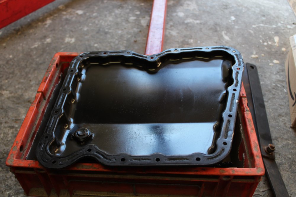

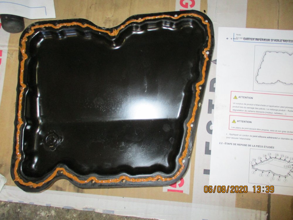

Jeudi 06/08, réception et repose de la pompe à huile neuve (elle rentre au chausse pied... sans parler pour remettre la chaîne sur le pignon :o !!)
Repose de la crépine neuve et du carter d'huile (avec son joint silicone).

Message non lu par damien27110 »
Vendredi 07/08 : repose cardans, échappement, mise à niveau des liquides et purges (LDR, embrayage, huile moteur et DA). Fini remontage des diverses pièces en fin de matinée mais gros soucis, impossible de remettre la traverse en façade, 1 cm d'écart!!! Pourtant, sur le même genre de travaux sur mon 1.9l, pas de soucis à ce niveau !?? :shock: :shock:
Pas de problèmes particuliers avant démontage, il faut que ça rentre...mais avant, il faut démarrer pour valider le chantier...
Dernière modification par damien27110 le 23 oct. 2024, 10:43, modifié 2 fois.

(Je ne peux pas envoyer de fichier vidéo à priori) Vendredi après midi, après réamorçage du circuit d'huile puis du circuit de gazole et quelques coups de démarreur, elle a démarré !!! 8) 8) 8) Elle tourne rond mais avant de l'essayer, il faut remonter la traverse avant :evil: :evil: . Aux grands maux, les grands remèdes : on a sorti la voiture du garage (bah oui, elle fonctionne!! :lol: ) puis avec mon 1.9l et une sangle accrochée à l'attelage on a pu remettre la traverse 8) 8) :
Remontage du bouclier pour envoyer une photo à madame ; je peux partir en vacance tranquille !! :D :D
Reste quelques vis et le cache sous moteur et ... un petit rodage :D :D (On voit tout ça samedi 8) !!) ; Merci de m'avoir lu!!

Beau boulot :wink: bizarre le coup de la traverse quand même, tu n'as pas eu d'autres problèmes en remontant la face avant ?

Florian a écrit : 21 août 2020, 03:38 Beau boulot :wink: bizarre le coup de la traverse quand même, tu n'as pas eu d'autres problèmes en remontant la face avant ?
Oui bizarre, je me suis dit sur le coup que j'avais acheté une voiture accidentée... mais pas d'autres signes... et tout c'est remonté sans problème...(et lors du derniers échange de pneu avec parallélisme, pas de remarque du mécano...) :? La chaleur a due dilater la caisse :lol: :lol:
