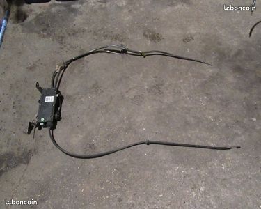

Re: Compatibilité frein de parking électrique
Message non lu par marcus67 »
A voir : https://www.leboncoin.fr/equipement_aut ... 33344.htm/
Message non lu par renault forever »
Pas très pro de la part de Renault, surement.
Mais d'un côté, ils ne vont pas passer une demie heure au téléphone pour chercher dans les casses alors que je peux le faire gratuitement hélas...
J'ai contacté l'annonce citée merci, en demandant les références exactes.
Du temps de ma Fuego, j'avais une manuel des années 80 spécifiant les compatibilités des pièces entre les différentes Renaut, très pratique.
Mais là, le garagiste est incapable de me dire sur quelles autres Renault je pourrais trouver ça...

blacksamourai
Messages : 1875
finition : [Aucun]
Appel le vendeur de cette annonce https://www.leboncoin.fr/equipement_auto/1681268710.htm c'est mon fournisseur les prix sont correct et dit que tu le contacte de la part de jonathan
blacksamourai a écrit : 15 sept. 2020, 19:01 Salut
Merci bien! Message envoyé! :)
Bon finalement le vendeur n'a plus cette pièce, je continue mes recherches...
