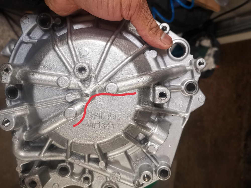

Alors voilà ce qu'il s'est passé (j'ai honte)...
En remontant la boite, au moment de mettre en place l'arbre principal, j'ai dû décaler la boite sur le bord de l'établi de façon à ce que l'arbre puisse traverser la boite. Au moment où je presentais le couvercle en alu, je me suis rendu compte qu'avec tous les équipements que je venais de monter, le poids de la boîte commençait à tirer vers l'extérieur. Le temps de faire deux pas pour chercher de quoi lester l'arrière de la boite, elle a basculé...
Résultat = nouvelles garnitures d'embrayage pliée (à recommander sur le net), butée à bille explosée (6€ chez Renault), et couvercle en alu fissuré (350€ chez Renault).
C'est cette dernière pièce dont j'ai vraiment besoin là.

Le pire c'est que je ne voulais m'occuper à la base que de la boîte et d'une petite fuite d'huile moteur, je vous raconterai un peu plus tard toutes mes découvertes dont certaines qui ont totalement remis en question certaines affirmations que j'avais...

Pour ton carter, tu ne peux pas trouver un soudeur dans ton coin qui te fait un cordon la ou c'est fissuré ?

J'en ai un sous la main qui me propose ça justement mais j'avoue que je n'y crois pas trop surtout en terme de durée dans le temps...
- Messages : 3561
Re: Frein F3 en défaut sur une boîte DP0
Pourquoi ca ?
si la géométrie de la pièce n'a pas bougé, il y a pas de raison. La soudure ca sera aussi solide que d'origine. Enfin si c'est bien fait, mais la je ne peux pas présager du soudeur.

Pour ton carter alu, aucun souci pour le souder, je fais souder des carters moteurs de temps à autre et ca ne bouge pas. Parfois meme avec une plaque de renfort en cas de faible epaisseur. Par contre evidemment ca ne doit pas etre tordu sinon le carter par à la benne.

Le problème est que la fissure ne se voit qu'une fois le carter monté et en pression à cause des ressorts. Une fois déposé, on n'apercoit qu'une petite partie de la fissure.
Idéalement il faudrait donc souder lorsque le carter est monter afin que ça ne bouge pas, mais je crains que la chaleur ne fasse fondre tous les caoutchoucs derrière...

As tu une photo de la partie abimée, car je peux peut etre faire quelque chose

Voici la pièce en question :
On aperçoit à peine la fissure quand il est démonté. Je l'ai très grossièrement tracée histoire de te donner une idée...
Du côté intérieur du carter je ne vois absolument rien.

coté intérieur,il me semble qu'il reste un élément qui empèche de voir le carter, non ?

A mon avis, aucun soucis pour souder à cet endroit. Les contraintes doivent d'ailleurs être assez faibles vu la surface relativement plane
