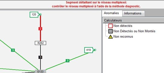

Bonjour à toutes et à tous,
La vérification de toutes les masses n’a rien donné. Ci-dessous une petite photo pour ceux, qui comme moi, avaient du mal à dénicher celles du longeron gauche.
J’ai toujours le même message au TB et le Clip me signale toujours les mêmes anomalies. Un truc m’échappe, je ne pige pas comment le Clip arrive à me délivrer ses paramètres (pression, régime moteur, position pédale …) avec cette défaillance de segment. Quelqu’un aurait-il une idée ?
Même si j'ai l'impression que le calculateur fonctionne j’envisage le changement du pack calculateur/uch, auriez-vous des conseils à me donner ?
Merci par avance du retour de vos bons conseils.

En fait le calculateur a 2 arrivées de 12V.
Une de faible puissance, qui te permet de communiquer avec ce calculateur pour le diagnostiquer et une 2ème de plus forte puissance (+ après contact) qui va le faire tourner + alimenter ce à quoi il est relié (capteurs, inejcteurs...)
Ton diagnostique montre que ce + APC n'arrive pas au calculateur
Tu as repéré le Relais protection injection dans Visuschéma ?
Edit : il ne s'appelle peut être pas comme ça sur les phase 1, ça peut être RELAIS ALIMENTATION UNITE DE CONTROLE ELECTRIQUE INJECTION DIESEL

Merci pour ces précisions,
J'ai désormais toutes les docs mais elles sont bizarrement constituées d'une compilation de celles du moteur F9Q820 pour le calculateur et du G9T742/3 pour le circuit électrique afin qu'elles correspondent à ce que je vois sur le véhicule.
Les deux relais fonctionnent, j'ai bien une présence des deux tensions de 12 V, AP29 et 3FB, en sortie de la boite à fusibles. La continuité des fils a été vérifiée (mais pas leur isolement, je viens d'y penser) entre la boite à fusibles et le connecteur central du calculateur. Je compte faire une mesure de ces tensions en traversant les fils avec une fine aiguille au plus près du connecteur du calculateur (je n'ose pas lui ouvrir le bide).

C’est quelle variante de G9T que tu as ?

Donne moi ton numéro d’immat ou numéro de série VF1.... si tu n’a pas été chez Renault avec cette plaque en message privé
Mais déjà repère bien la position des masses sur le longeron avant, puis dévisse les afin de bien nettoyer les cosses , idem pour les vis soudées du longeron et remonte le tout

Je poste ici pour que tout le monde puisse suivre
Tu as un G9T 742.
Il faudrait voir si tu as du 12V sur les broches M2 et M3 du calculateur.

Voilà qui est clair.
Un grand merci Chevrons. J'ai sans doute manqué quelque chose en comparant le câblage du calculateur avec les docs de VisuSchéma.
Je m'y replonge ce WE et me concentre sur la présence de ces alimentations. Les épissures présentes dans un faisceau sont-elles une source possible d'un dysfonctionnement ?

Bilan des dernières manipulations.
Je pense avoir tout testé. Les alimentations et le +APC sont bien présents sur le connecteur du calculateur, toutes les masses ont été vérifiées au testeur de continuité (mais cela suffit-il ?). L’antidémarrage reste actif, led fixe au tableau de bord et le clip signale toujours les mêmes problèmes sur le calculateur.
Quelqu’un aurait-il une réponse à ces 3 questions svp ?
- Comment l’UCH transmet-il le code au calculateur, a priori le bus CAN n’y est pas connecté ?
- Quel est le rôle de la connexion « HK7 signal diagnostique K 2000 » ?
- Seul le calculateur du frein de parking n’a pas été démonté et vérifié, est-ce une piste à ne pas négliger?
En pièces jointes : La doc qui me fait penser que le calculateur n’est pas relié à l’UCH ou que l'antidémarrage est HS ainsi qu'une photo des connecteurs déshabillés qui m'ont permis un relevé précis des tensions (je n’y avais pas pensé avant, c’est le métier qui rentre…)
Pour info, je viens de commander un calculateur à 15 € sur le Net. Il faut que j’écarte un dysfonctionnement du mien et compte me mettre à la reprogrammation des eeproms, j’ai a priori tous le matos à la maison, on s'amuse comme on peut ...
Joyeux Noël à tous !

Re: Démarrage impossible 2.2 DCI
le plus simple, c'est effectivement de faire un "immo off" sur le calculo moteur (supression antidemarrage).
c'est rapide et simple sur ces vieux calculo.
Je pensais juste recopier l'eeprom mais autant me débarrasser de l'antidémarrage. Je n'ai qu'un programmeur d'eeprom, un BDM100 est-t-il nécessaire pour réaliser un "immo off" sur mon calculo ?
