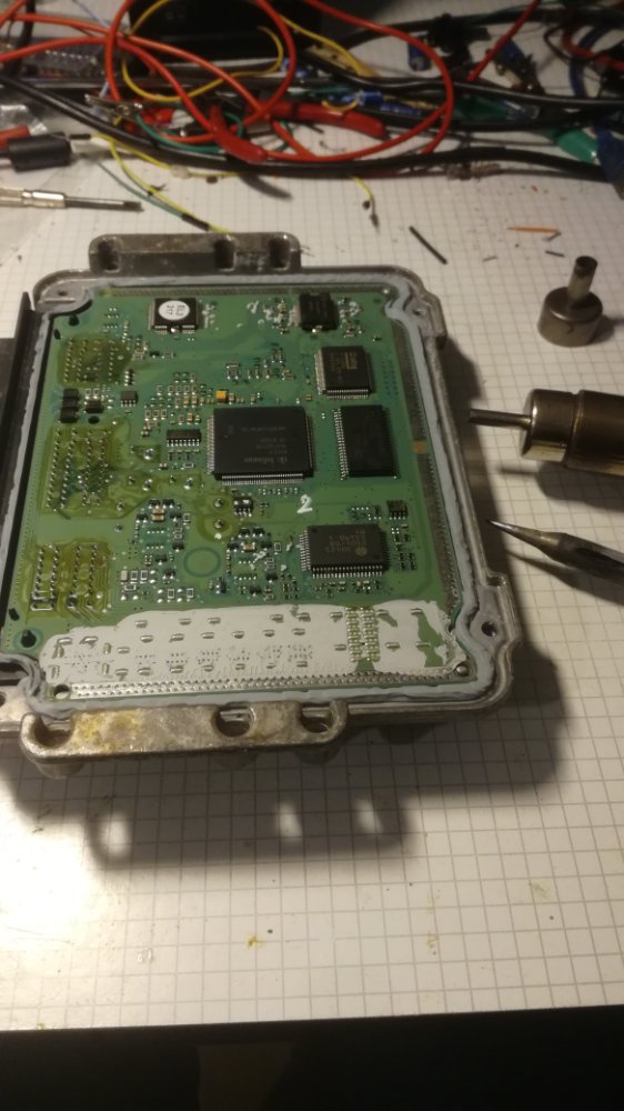

Je viens de recevoir mon calculo moteur acheté une bouchée de pain, 15€41 sur Ebay en Lituanie. Je l'ai tout de suite essayé et je suis plutôt content : Plus de messages sur le tableau de bord (panne pression d'huile, pb charge batterie) qui me hantaient dès le début. Le CLip ne trouve plus d'erreurs sur les segments CAN, tout semble fonctionner désormais. J'ai donc tout démonté pour rien dans mon carrosse.
Il me reste à flasher l'eeprom du nouvel ecu à partir du contenu de l'ancien. La puce est une 35P08 que mon lecteur CH341 ne sait pas lire. J'ai finalement acheté un BDM100 et son support pour moins de 50€, je sens que je vais bien m'amuser ce WE pour faire le job.

Après avoir transféré physiquement l’eeprom de l’ancien vers le nouveau calculo le véhicule a démarré sans aucun problème. J’ai acheté un DBM100 pour rien sur ce coup, le processeur de l’ecu n’étant pas un motorola je n’ai pas pris le risque de tenter une connexion sur les broches DBM pour éviter les conflits. La purge des défauts laisse apparaitre tout de même quelques soucis sur lesquels je me pencherai après un essai sur route. Je dois remonter tout le bazar (tableau de bord, sièges, garnitures…), ce sera pour la semaine prochaine.

Totor33 a écrit : 10 janv. 2021, 13:37 Bonjour et bravo:
Juste ne question technique: comment fais tu et avec quoi tu échanges les eeproms si elles sont soudées?
J'ai un pistolet à air chaud, avec la petite buse cela se décolle en 5 secondes. Le soudage est très simple à partir d'un fer 30 W pointe fine. Je me suis entrainé avec de veilles cartes mère de PC avant ce travail. Cela m'a pris 2 mn.
Je n'ai pas le matos de lecture/écriture de l'eeprom 5P08, du coup pas de sauvegarde du code d'antidémarrage. Je crois que je vais devoir investir car une mise à jour du firmware s'impose a priori.
