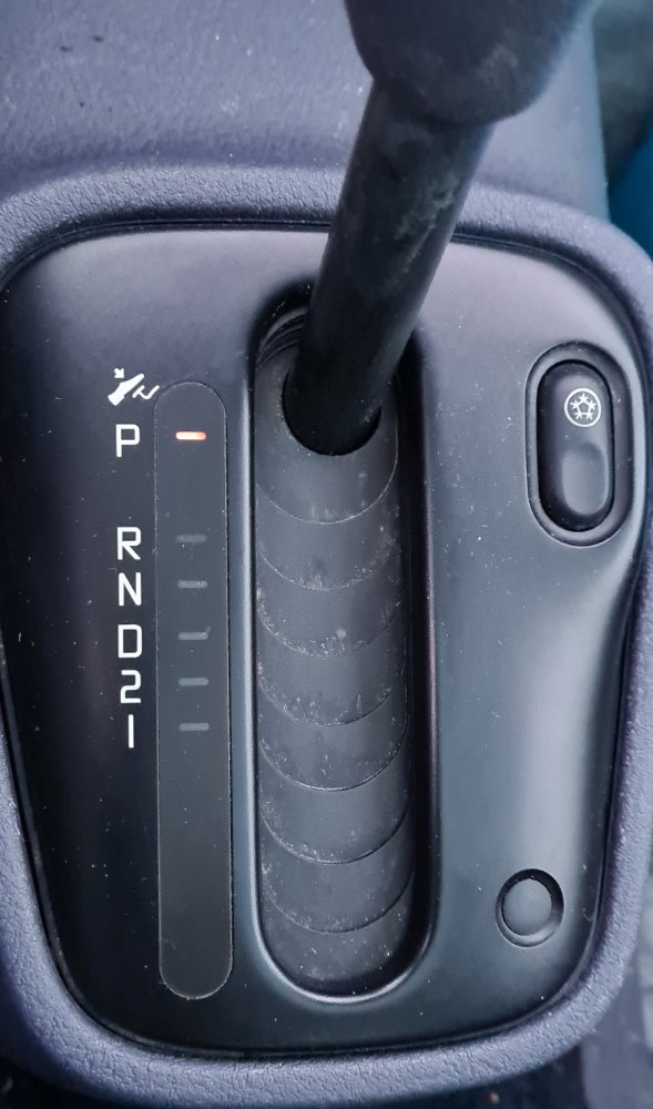

Un truc m'interroge : "Re synchroniser le curseur de levier avec le levier"
De quoi s'agit-il ?
Grand Espace III 2,0L 16s finition Privilège de 2/2002 avec 230 000236 000242 500, 245 500 km
C3 Confort de 2013, 1,2l 82 ch avec 70000 km Saxo 1,2L de 2001 avec 80 000 km Vendue à 115 300 km le 19/03/19 C3 1,4L de 2004 avec 95 000 km Partie le 12/11/19 en VEI à 174 000 km ZX 1,4L de 1994 avec 210 000 km Partie à la presse à 235 000 km le 1/8/14 RIP
C'est aligner les chiffres au pied du levier de vitesse avec leur position réelle, simple réglage.

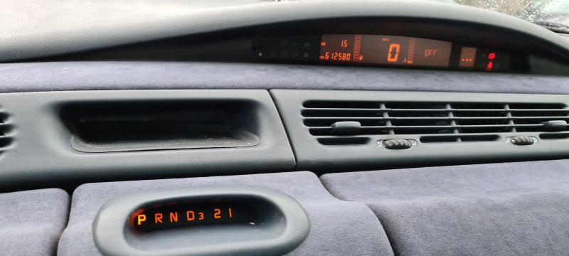

Redémarrage ce matin, il n'avait pas tourné depuis juin faute de temps, planning overbooké
Et là, surprise, la boîte automatique tourne comme une horloge, les rapports se passent mais toujours pas d'affichage des rapports au tableau de bord ! On va essayer de travailler dessus pendant les vacances en fonction de la météo !
Et toujours cette alerte air bag depuis le CT !
Espace III 2.2dt long RXE de Janvier 1999 JE0PL G8T 716 540 000 km, ... Espace III V6-24 long Privilège option cuir de Mai 2001 de 612 000 kms au compteur JEOGL L7X en rénovation Tombé dedans avec un Espace I phase 2 2.1td de Juillet 1989 J115 J8S vendu après 450 000 km
Tadaaaaa !
Après nettoyage des cosses du calculateur de boite, tout est OK et l'affichage de rapports de boîte re fonctionne !
On avance

Parfait !
Tu vas enfin pouvoir en profiter pleinement.
Il reste toujours en 3 ?
SAHRO a écrit : ↑24 déc. 2020, 12:06
Parfait !
Non, il refait toutes ses vitesses depuis la semaine dernière, quand je l'ai re démarré. Et passage fluide !
Plutôt bon signe

Travaux du jour :
J'ai récupéré mes affichages au plus juste

Travaux du jour :IMG_20210306_190844.jpg
Et c'est quoi le souci ? Un problème de tringlerie ?
Non, de la connexion avec un faux contact et un mauvais ajustement de la console qui avait été bricolée ! Il avait été monté du 220 et de la sortie vidéo dessus et console était décalée d'1 cm !
pub2n a écrit : ↑07 mars 2021, 06:44
OK, beau boulot en tout cas
Quand tu parles de la console, tu parles de la pièce/habillage dans laquelle se loge le levier de vitesse ?

PeteTheCoyote a écrit : ↑07 mars 2021, 09:46
C'est bien cela, avec le frein à main
