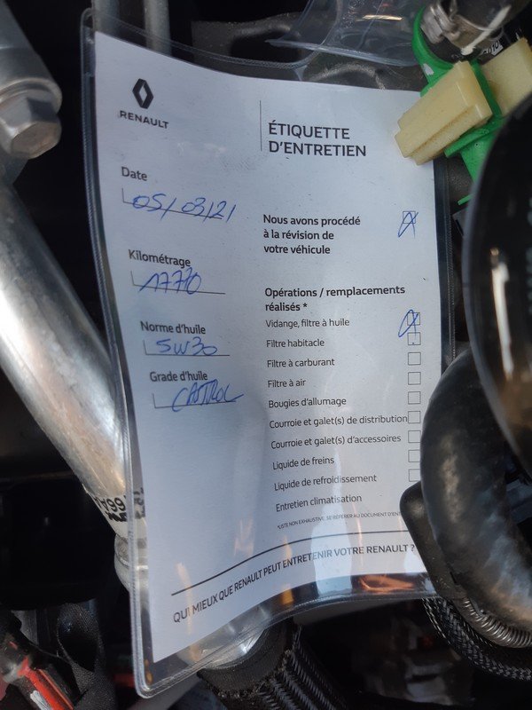

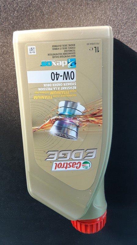

J'ai déjà acheté un bidon de 0W40 (plus que demandé car la préconisation est 5W30 - et c'est du 5W30 qui a été mis dans la vidange faite avant livraison)

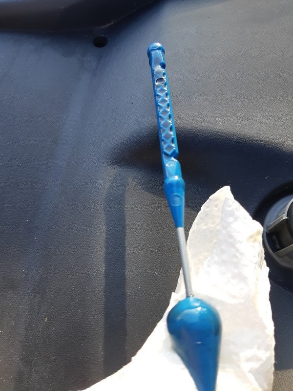

Pas encore eu le temps de faire le tour (en détail !) de mon Espace V, mais après avoir ouvert le capot moteur je n'ai pas encore trouvé la jauge d'huile... ni eu le temps de regarder le manuel sur ce point important. [Entre temps j'ai trouvé... enfin le bouchon de remplissage ET la jauge est la même chose. Ils appellent ça le "bouchon-jauge"]

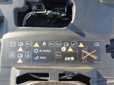

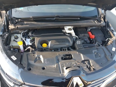

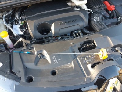

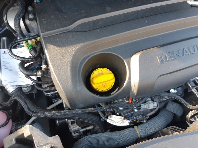

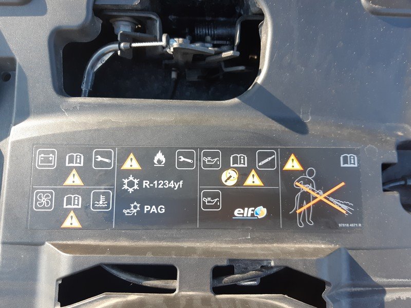

(suite) Quelques photos pour les plus curieux que je viens de faire à l'instant.

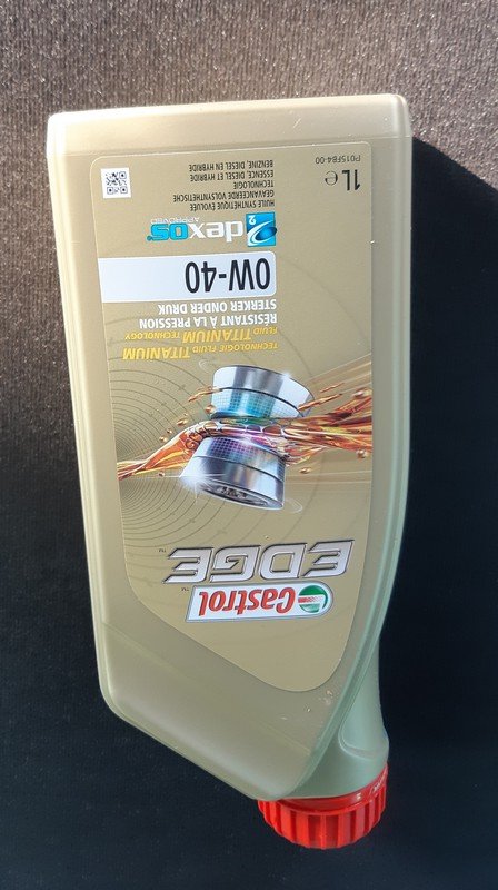

.... à mon avis ce n'est vraiment pas une bonne idée d'utiliser de la 0W40 quand la préconisation est 5W30.Cyril defrance a écrit : ↑23 mars 2021, 17:05 Bonjour, je lis sur l'Argus que la consommation d'huile sur le 2.0 diesel M9R est importante.

Tu dis que tu as mis de l'huile supérieure aux préconisations. Pas aussi sûr que toi. Effectivement les indices de viscosité sont meilleurs ( à froid et à chaud ) mais c'est tout. Ton huile est compatible essence, diesel. Les moteurs modernes réclament des additifs qui ne sont pas les mêmes en essence qu'en diesel. De plus ton véhicule est équipée d'un filtre à particules et je doute que ton huile soit compatible avec.
Pour Renault en diesel l'huile doit être à la norme RN0720 pour les diesels équipés de filre à particules.

Après vérification ton huile est à la norme Renault RN0700/RN0710 compatible essence et diesel sans filtre à particules

A vérifier pour le cas du 2.0 dci 160 sur l'espace mais s'il est bien Euro 6Dtemp il faut de l'huile RN17, dans ce cas il existe une 0W40 compatible.
Celle ci :
https://msdspds.castrol.com/bpglis/Fusi ... BMSLEV.pdf
Uniquement pour une dépollution Euro 6Dtemp, sinon RN0720
Celle ci :

merci pour ces infos.
En effet, je suis allé un peu trop vite dans l'achat de ce bidon d'1 litre (et le but c'était de faire un appoint en cas de galère sur le bord de la route) et j'irai acheter un vrai bidon de 5 litres dans la bonne norme que je laisserai dans mon garage.
