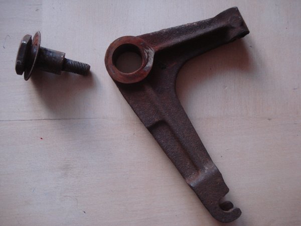

Butée de gaine de câble d'embrayage cassée

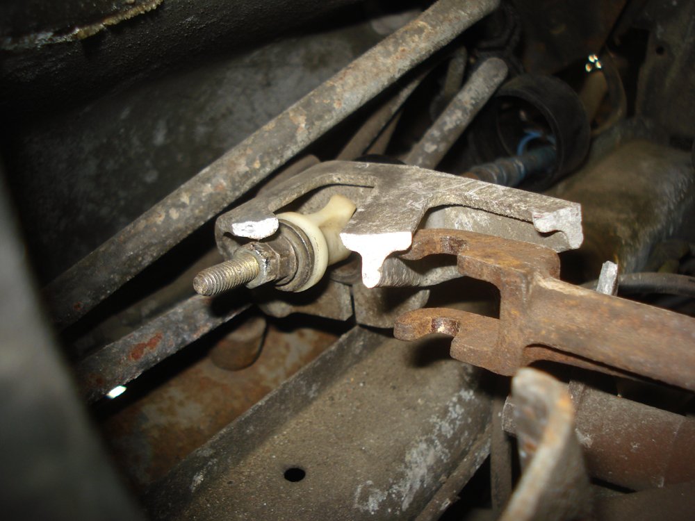

c'est une espèce d'équère en alu fixée sur le bloc moteur, sur laquelle vient buter la gaine du câble. On voit au moins 3 cassures.
sans butée de gaine, un câble ne sert plus à rien. Et mon câble neuf de secours non plus.
je crois que c'est mort pour la survie de mon Espace

Sinon , si t'es un peu bricoleur et outillé , tu fais ça en ferraille , repris sur un des boulons aux alentours .

Espace 1 phase 2 diésel turbo DX 1990 500 000 kms environ, 3éme main apparemment
Embrayage, joint de culasse, crémaillère de direction: refaits 2éme main avec factures Renault
Et depuis que je l'ai: alternateur (2 fois), câble d'embrayage (5 fois), siège conducteur, commandes d'embrayage, roulements avant, cardan, rotules diverses, turbo, ventilateur habitacle (3fois), platine fusibles (3 fois), durites diverses, 4 amortisseurs, pistons et mâchoires tambour, supports boîte (3 fois), supports moteur, essais de reprise peinture, disques et plaquettes
Re: Butée de gaine de câble d'embrayage cassée
oui, merci Marco et Dalton.
Hier soir passé le moment de découragement, j'avais pensé comme Joe à faire une pièce. Pas sophistiquée comme celle d'origine, mais un simple truc rigide qui ne plie pas
sinon le très dévoué et très sympathique Pilou est sur une piste. Mystère.

Si c'est an alu, cela peut se ressouder aussi.
- Messages : 13139
Ressouder, oui, encore faut il avoir l'autre morceau
avoir l'autre, comme tu dis. Pour l'instant il est encore sur le moteur, pas très accessible, derrière. Je n'ai eu qu'un seul boulon, un autre est plus bas, plus difficile à attraper . J'espère qu'il n'y en a pas 3 !
quant à souder de la fonte d'alu ? Hum

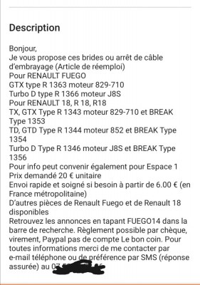

J'ai trouvé ta piece, je l'aurai mercredi.
Normalement cette pièce ne casse jamais.
Câble mal remonté, trop tendu, rattrapage automatique déficient. ....
Suite en Mp pour adresse expédition.

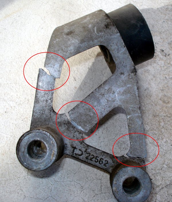

génial, merci
je me doute que ça ne devrait pas casser. Il y a 3 pattes !
autre explication, câble corrodé qui provoque une résistance, qui oblige à appuyer sur la pédale comme un malade. Difficile de s'en rendre compte avec l'habitude.Il a quand même bientôt 37 ans. Pas usé mais vieux
en fait non, il coulisse bien ; Peut-être une paille dans l'alu qui a vieilli
je l'ai eu. Le deuxième boulon le plus bas, il s'en fallait de peu qu'il ne sorte pas, qu'il bute sur la traverse à un demi millimètre près.
J'ai du mal à croire que c'était calculé à ce point pour être démonté moteur en place.
de plus une clé à douille ne passe pas (traverse); Une clé à œil de 13, trop courte pour avoir de la force, et surtout peur que si elle ripe, on s'écorche la main sur les tôles. J'ai pu faire levier avec une barre glissée sous la clé et sur la traverse

Qui a peur de la faire ressouder ?
La mienne a été ressoudée et pas de problème, elle était déjà à Douais.
c'est quand même pas normal que ça casse au bout de 37 ans. Quelle cause, fatigue de la pièce ? Mécanisme d'embrayage qui devient dur, et avec l'habitude on ne s'en rend pas compte ? Je crains que le rythme des casses s’accélère.
Remorquage : 400 balles, car c'est un dimanche, et j'étais à moins de 50 km, pas pris en charge par l'assurance
je me demande pour ceux qui n'ont pas encore eu cette mésaventure, s'il ne devraient pas bricoler un petit renfort qui prend appui sur le bloc, soit en poussée, soit en traction (mais pas sur le compartiment moteur à cause des mouvements du moteur)

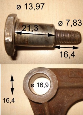

question complémentaire
en démontant cette pièce, il y avait dedans une bague qui est tombée en poussière. Elle n'est pas en fer. Plastique ? Ce serait étonnant.
je constate qu'un tube de cuivre 14x16 va parfaitement. Mais je ne sais pas si ça va faire bon ménage sur le plan galvanique.

capitaine abandonné , je suppose que ces baques sont en plastique? Ils vendent ça combien?
Pour avoir quelque chose de plus résistant, il faudrait les refaire en bronze:
Pour ma R8 (La Renault, pas l'Audi), j'ai fait refaire les bagues de pédales et de levier de vitesse dans cette matière. ça coulisse bien mieux et c'est bien plus durable! L'idéal étant d'usiner des bagues en bronze fritté autolubrifiantes comme celle-ci: https://www.norelem.fr/xs_db/BILD_DB/2/ ... /23760.jpg
ça ne coûte pas cher et c'est facile à faire; Il suffit d'avoir un tour. Avis aux dirigeants du club de lancer une fabrication!
A propos,Basile, tant que c'est démonté, pourrais tu mesurer le diamètre et la longueur de la partie lisse, ainsi la longueur et le diamètre de la partie filetée de la vis épaulée,et enfin, le diamètre et la hauteur du cylindre de la fourchette ? J'ai dans mon stock des vis neuves qui y ressemblent fortement, qui pourraient correspondre. Je pourrais démonter la mienne, mais comme ce n'est pas super accessible, ça n'engage pas trop.
Avec ces dimensions, j'essaierai bien de me faire faire une bague de mon côté.
Maintenant qu'on en parle, je pense que la rupture de la pièce est due au frottement acier sur acier, sans lubrifiant de la fourchette sur son axe, puisqu'il n'y a plus de palier en plastique. L'effort plus important pour tirer sur la fourchette se reporte sur la butée en alu.
D'ailleurs, je trouve que sur mon titinou, le débrayage demande beaucoup d'effort du mollet par rapport à une autre voiture (est-ce le cas pour vous autre?); Je me demande si la raison ne viendrait pas de cela.
Voilà
chose aggravante pour les frottements, l'axe et le trou n'étaient pas d'un beau poli. Plutôt couleur rouille, mais sans être piqués
ça demanderait à être graissé par précaution.

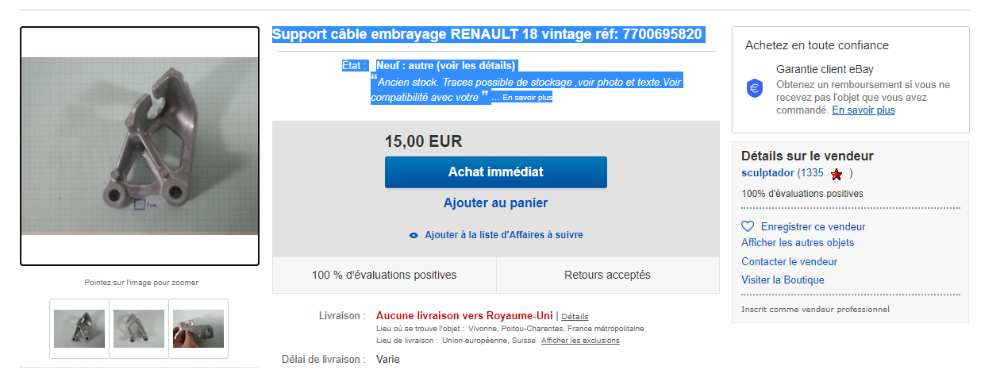

Bonjour Basile,

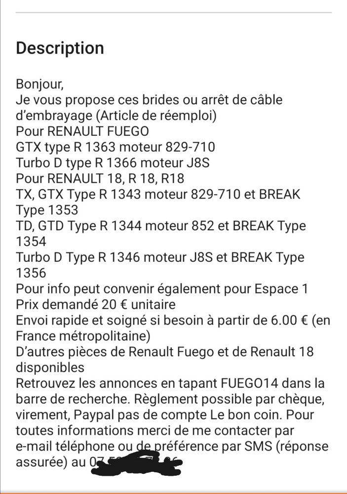

Je vois que le support de câble d'embrayage est toujours disponible sur Ebay (France) ce soir, Dimanche de Pâques.
7700695820.
J'espère que Pilou29 a pu trouver cette pièce pour vous, sinon vous pourriez toujours l'obtenir sur Ebay.
Malheureusement, comme nous avons quitté l'EU, il est assez difficile d'acheter des pièces sur Ebay (France) alors que cela reste facile depuis la Lituanie qui a vu de nombreuses pièces disponibles pour nos véhicules.
Gardez en sécurité
Meilleures salutations,
Alan et Alison
7700695820.
Gardez en sécurité
Alan et Alison

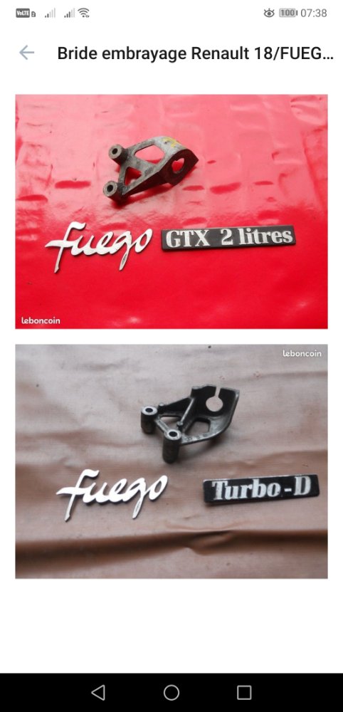

Voici une annonce sur LBC qui semble être la même pièce : https://www.leboncoin.fr/equipement_auto/1955725931.htm

merci Alan et Babar.
Oui, Pilou me l'a expédiée vendredi. Il m'a dit que je pouvais suivre la pièce expédiée par la Poste si je voulais.
Malheureusement, j'ai lu son message trop tard, le lendemain matin. Trop tard donc pour faire les 600 km qui me séparent de chez moi à son domicile, trop tard pour arriver à temps et assister au départ du camion de la poste pour le suivre (à distance de sécurité). Ça aurait pourtant été une grande joie pour moi de suivre ma pièce sur la route, surveiller le camion comme la prunelle de mes yeux, m'assurer qu'il n'a pas d'accident, que le chauffeur n'est pas brutal dans les virages et les coups de freins. faire attention à tout véhicule louche qui s'approche de trop près du précieux chargement pour être sûr qu'on ne me la vole pas.
