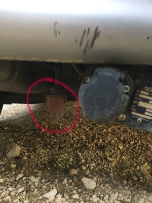

Petite question, à quoi sert ce truc qui pendouille au bout d’un câble, à l’arrière de mon espace à proximité de la prise remorque ?

Sûr, c'est un relais, après pourquoi faire ? Faut mener l'enquête !

Il fait parti du faisceau de l'attelage.

à cet endroit, çà ne peut être qu'un détecteur de gravillons ...? pardon Thierry...j'ai honte !

C'est le relais marche arrière pas sur tous les câblages, le mien n'en a pas.

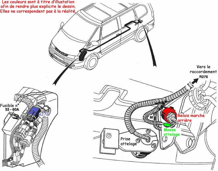

Merci pour l'info du relais et le schéma, c'est clair et précis.
Donc c'est une "le relais marche arrière ". Mais ça sert à quoi un relais de marche arrière ? C'est pour allumer un feu de recul sur la remorque ? J'ai bien vu sur le dessin que c'était relié à la prise électrique pour la remorque. Mais pourquoi il pendouille se truc ? Il ne devrait pas être fixé quelque part ? (désolé pour les questions je suis curieux et puis les trucs qui pendouillent sur mon arrière j'aime pas ça...)

Tiens, il est sympa ce schéma

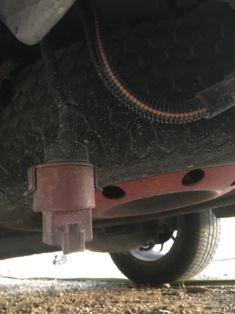

Le relais est censé être fixé effectivement !
Il sert à désactiver les feux de recul sur le véhicule pour ne pas être gené (ébloui) lors des manœuvres avec remorque ou caravane, et mieux voir ce qui se passe derrière la remorque ou caravane !

Et d'ailleurs il faut le refixer car sinon il peut prendre l'eau ... du vécu avec un relais similaire pour les lave-phares qui se situe à l'avantNikkeldepain a écrit : ↑05 avr. 2021, 10:08 Hello et merci pour vos réponses (en particulier le détecteur de gravillon, je n'y avais pas pensé à celui là haha) !

A l'abri des projections, fixer verticalement connecteur vers le bas, il faut éviter que l'eau remonte sur le bornier même si il est dit "étanche".
C'est connu un connecteur étanche c'est l'eau qui rentre mais ne ressort pas !
