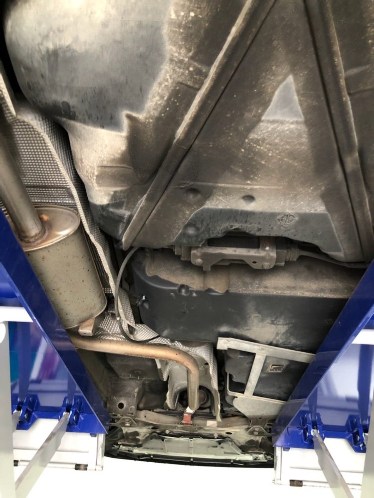

Hello tout le monde,
Merci de m'accueillir dans la grande famille !
Je vous écris car je vais voir un Espace 4 demain et je m'interroge. En voici les caractéristiques :
- https://www.leboncoin.fr/voitures/19169 ... 4051296304
- 2.0 DCI 150 cv de 09/2009 / SANS FAP
- 195.000KM
- 1ère main, tout entretien à jour et fait chez le même garagiste (toutes factures dispo)
- 3990€
- Achat chez un pro, qui semble transparent et de bonne foi, rassurant !
- CT OK
- Frais récents (sur les factures que j'ai en photo) : révisions, vidange, filtres, essuis glace, climatisation, plaquettes arr, 2 pneus neufs
- Mention de : "fuite amortisseur avd, leger jeu rotule avd, prévoir kit courroie accessoire selon historique" sur la dernière révision faite par le propriétaire. Le garage ayant repris le véhicule n'a pas vu de fuite ni de jeu sur la révision qu'il a fait pour la vente. Selon lui, la courroie accessoires est en bon état.
Je vous ajoute des photos complémentaires en PJ.
Mes interrogations :
- Chocs apparents (arrière gauche et bas de caisse droit), si ce n'est qu'esthétiques cela ne me gène pas plus que ca !
- 195.000km, ca sent l'embrayage non ? Je vais essayer de le tester demain.
- Rotules de direction ?
Je ne cherche pas à faire une "affaire", simplement à ne pas regretter mon achat (avec de grosses factures sous peu).
Merci par avance pour vos avis éclairés,
Quentin

La courroie accessoire, mon opinion c'est que c'est pas à l'oeil que ça se juge en "bon état". Le planning d'entretien constructeur dit on change --> on change. C'est normalement (corrigez-moi) tous les 160 000 ou 6 ans, au 1er des 2 termes. Donc en toute logique, la voiture a 12 ans --> A changer.
La carrosserie c'est esthétique, à toi de voir si tu peux trouver un espace au même prix/kilométrage/âge avec le même genre de suivi, sans ces défauts de carrosserie (pour moi c'est possible, mais pas en 1ère main). Si tu acceptes de vivre avec ce genre de froissement de tôle pourquoi pas, mais à mon avis encore, ne pas réparer (ou alors prévois un gros gros billet > 1200-1500 euro, j'ai l'impression que c'est aile+porte ?).
Pour le reste, je ne comprends pas très bien, un garage l'a repris et le revend ? Les histoires de fuites prévues dans la dernière révision qui disparaissent toutes seules entre la révision et la reprise, perso j'aime pas trop, c'est pas limpide. Au mieux ca va revenir, au pire ca va revenir hors période de garantie légale (3 mois), et c'est de toutes façons des pièces d'usure, pas vice caché blablabla... tu vois le truc.
Fuite amortisseur --> 400 euros s'il faut les changer (avec MO)
Jeu rotule --> je dirais pareil en changement standard (300-400)
Le changement de courroie c'est aussi 400 euros et si pas déjà faite, probablement compter une pompe à eau aussi.
