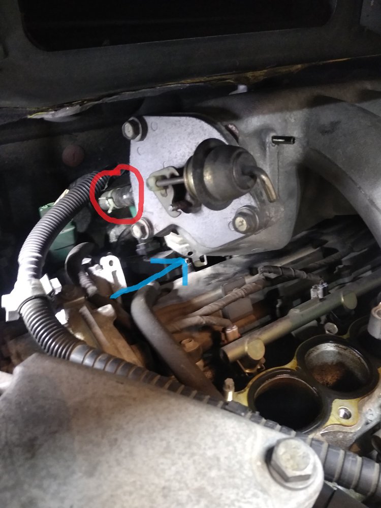

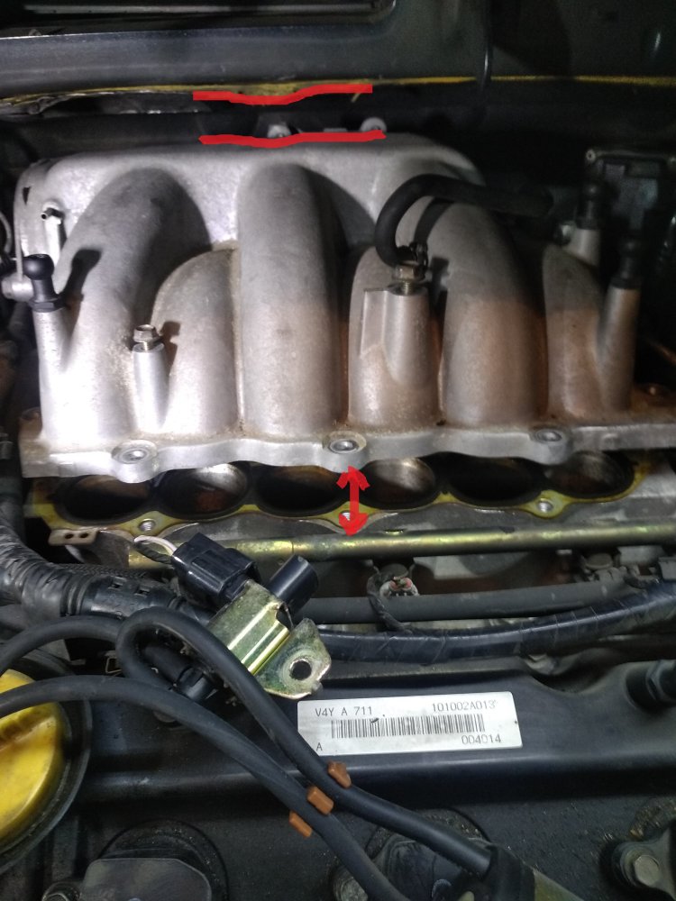

Pour l'autre côté, l'astuce, c'est de dévisser le collecteur et le faire légèrement pivoter pour gagner de la place.

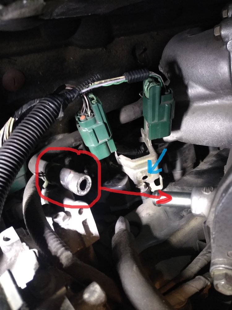

Ensuite, il faut débrancher le tuyau de recyclage le plus accessible et le plus chiant à mes yeux : le support des 2 prises vertes.
Pour me faciliter la tâche, j'avais mis un goujon à la place de la vis qui tient ce support, il y a 3 semaines. Du coup, le support reste en place le temps de faire prendre un écrou. Il suffit de le serrer avant de repositionner le collecteur. Ça m'a fait gagné un bon 1/4 d'heure (et quelques noms d'oiseaux) cet aprem !!!
On a ensuite suffisamment de place pour sortir le collecteur. Le joint n'était pas collé, je n'ai donc pas eu besoin de le remplacer.
