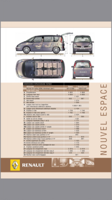

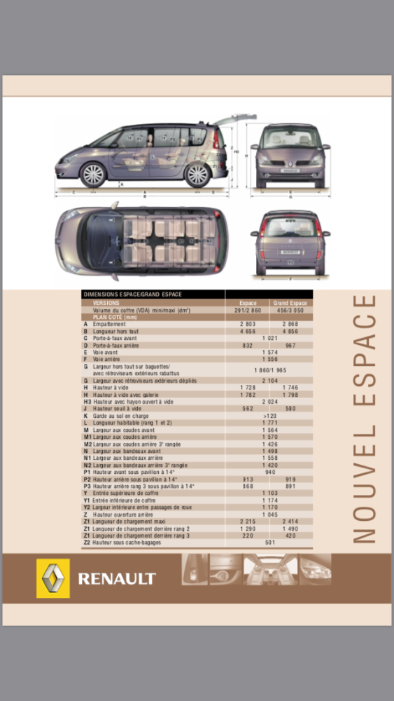

- Messages : 374
- Inscription : 21 déc. 2017, 22:11
- finition : Alyum Plus
- Année : 2009
Re: projet achat Espace 4 pour remplacer 3 2.2 DT
voici les dimensions du coffre du grand IV derrière le rang 2: long 124 mini, 156 maxi, larg 116. Mini / maxi en fonction de l'avancée des sièges du rang 2.
Je ne sais pas si ce sont ces dimensions qui t'intéressent.
Par contre, pour la fiabilité, privilégie plutôt un phase 2 (à partir de 2006), malheureusement ça réduit le choix..
Bonne recherche !

- olivierd
- Messages : 1217
- Finition : Alyum Plus
- Localisation : 78 Nord
Merci, c'est exactement ce dont j'avais besoin!! il y a 20 cm de différence extérieure entre le court et le grand, et il y a actuellement 122 dans le 3 avec les sièges rang 2 bien reculés.Espace443,5 a écrit : ↑20 mai 2021, 21:41 Salut,

voici aussi la fiche des dimensions du IV: (ça vient du forum)

Et pour les 20 cm derrière le rang 3, tu les auras avec un court, au niveau du plancher, mais je ne sais pas avec quel espace jambes pour le rang 3, ni sur quelle hauteur à cause de l'inclinaison du dossier si le rang 3 est occupé..

merci pour les dimensions, je n'avais pas réussi à lire convenablement jusque là… donc il y a 1290 de chargement rang 2, ça devrait aller, si je trouve un super coup court ça ira.
Au fait comment différencier rapidement au premier cou d'œil si ph1 ou 2 ?
