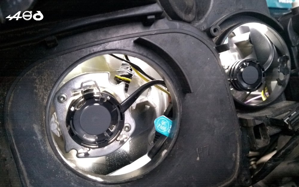

Re: [AOD] Espace 4 2.0 l TURBO Boite Auto Alyum Plus 06/08

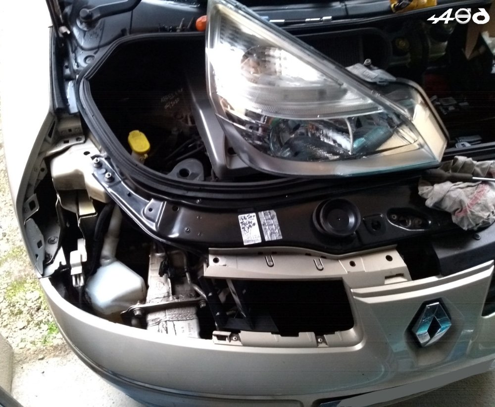

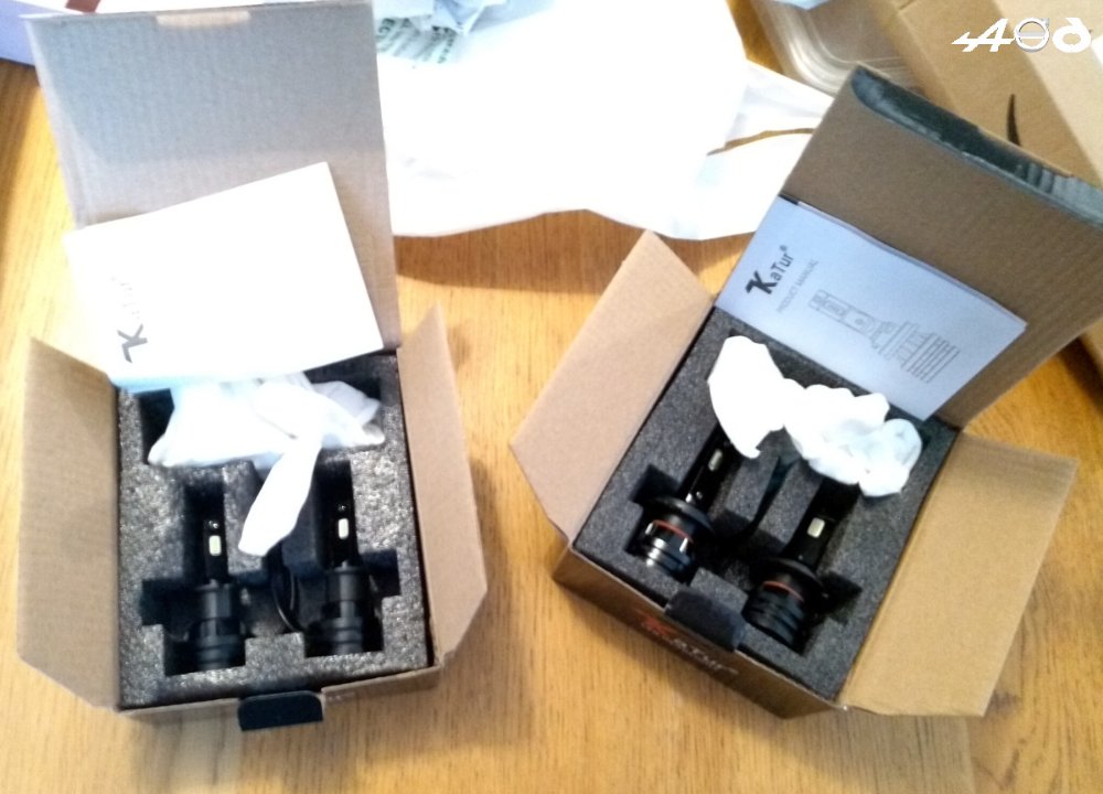

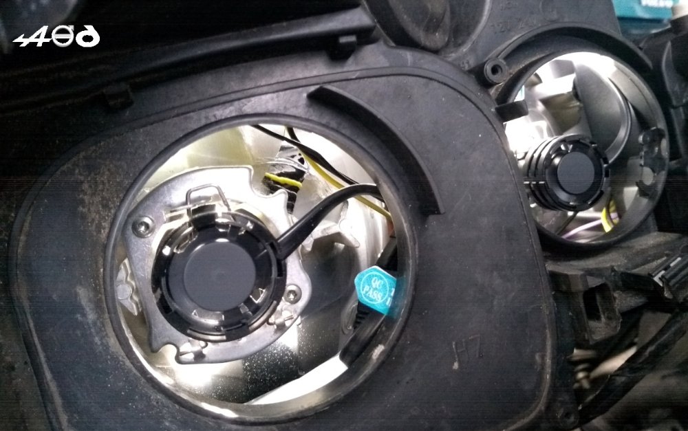

J'ai viré les ampoules clignotantes LEDs parce qu'elles affolaient le relais de clignotants... J'ai pas envie de me lancer dans le montage d'une résistance car les logements ne sont pas vraiment prévus pour ça. J'ai vu qu'il existait des ampoules spéciales avec résistance intégrée. Je testerai peut être mais franchement, vu le peu de changement, je crois que je vais en rester là.

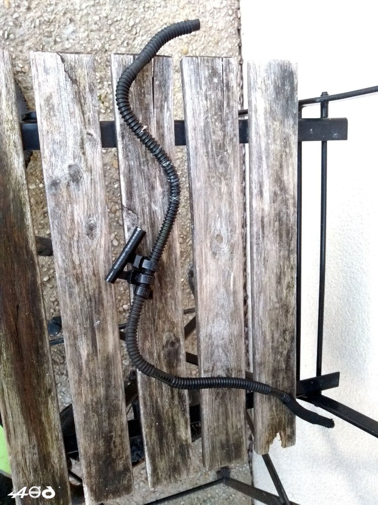

Sinon, j'avais une odeur de carburant depuis un certain temps dans l'habitacle à l'arrêt et je pensais naïvement que c'était dû à l'éthanol (je suis d'autant plus idiot qu'il y a quelques années, j'avais eu le coup avec une clio DCi de fonction et j'avais tout de suite compris quel était le souci)... Mais en fait pas du tout, j'avais une belle fuite sur la durite d'alimentation.
J'ai donc changé cette dernière par une section extérieure de 8mm, ça va nickel et en effet plus d'odeur (et plus de risque d'incendie au passage ).

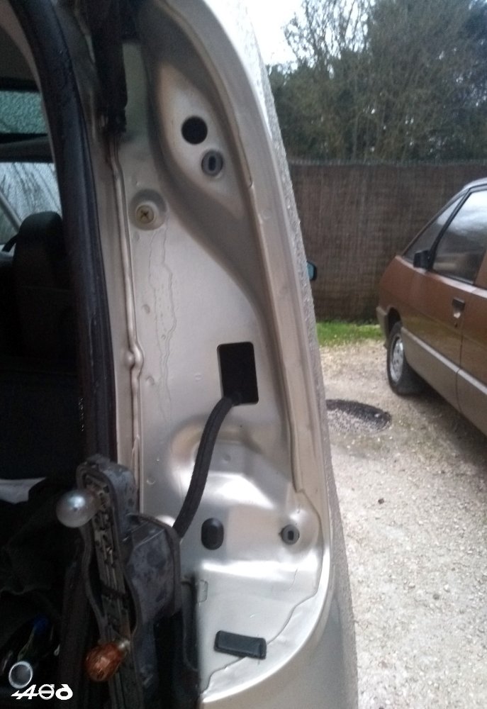

J'ai réussi à trouver un tapis de coffre qui me laisse la possibilité d'utiliser les rails et donc la modularité offerte par ces derniers, c'est tout con, mais j'en avais marre de plier les tapis de sol à chaque utilisation des glissières. Juste avant, je pose ma voiture en rendant visite à mon principal client et je la retrouve le soir avec la vitre passager descendue dans la porte... verdict assez rapide à déduire... mécanisme HS ... J'ai réussi à en trouver un assez rapidement (à croire que Renault savait que les mécanismes étaient de mauvaise qualité) Mention spéciale aux ingénieurs qui ont pensé à riveter les logements d'enceinte sans laisser la place pour accéder à un des écrous qui permettent de changer le mécanisme. J'ai trouvé deux accoudoirs AR d'occasion... Et le must, j'ai installé la caméra de recul grâce à l'excellent tuto de Onfre... (ça sert à rien mais je trouve ça cool )
