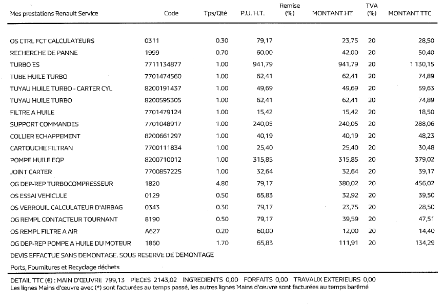

Voila la liste du devis:

Pourquoi veut-il changer le contacteur tournant

coté turbo, on est dans le tarif normal, la seule chose qui m'étonne, qui reste à éclaircir, c'est le chgt de la pompe à huile.. et le 'support commande" à 288€
étonnant, aussi, pas 1l d'huile de facturé...
coté airbag, je pense que le voyant est allumé, ce qui implique un verouillage calculo, puis chgt du collecteur tournant.
pb: le contacteur tournant n'est pas dans la facture..
le mieux serait peut ètre de l'appeller pour avoir les explications, il reste le mieux placé pour expliquer son devis, non ?

Je l'ai appelé, et il a commencé à s'énerver en menaçant de laisser tomber ma voiture si je n'étais pas satisfait par son verdict (il est du genre susceptible le Monsieur) . Au final, le comble c'est qu'il me dit que si il était à ma place il ne ferait pas cette réparation
En ce qui concerne la pompe à huile, selon lui Renault lui impose de le faire à chaque fois qu'on remplace un turbo. Pour le voyant Airbag tu as raison, "coté airbag, je pense que le voyant est allumé, ce qui implique un verouillage calculo, puis chgt du collecteur tournant "
J'ai bien peur malheureusement qu'il faille laisser tomber, et que je cherche à m'acheter un autre véhicule jeune occasion. Je ne vais pas sortir 3000€ pour une voiture qui en vaut peut etre tout juste 1500 ou 2000.
C'est dommage je l'aimais bien mon Espace 4

Je ne sais pas comment est mis le turbo sur le Dci mais si c'est derrière le moteur comme sur le 2.0 T essence c'est trèèèès long et chiant. C'est dommage, si c'était plus accessible on pourrait envoyer facilement le turbo en réparation ou simplement changer l'ensemble tournant quand il est hs.

la tactique est simple: quand tu ne veux pas faire le taff, tu mets un devis salé.. en général cela fonctionne.

Pas d'accord..
Le devis est conforme a la politique d'un concessionnaire, il y a des règles et des tarifs.
Il les respecte.
Chgt pompe a huile obligatoire, nettoyage voir chgt des durits huiles alimentant le.turbo, cest obligatoire pour avoir la garanti.
Airbag, si le voyant est allumé, et que cest le collecteur tournant, la.aussi il applique la procédure... cest un élément de sécurité, il est obligé de le mettre dans son devis..
Bref tout est correct... et sans aucun cadeau... bref, il ne veut pas faire, et la clairement dit.
J'appelle cela du zèle.
En.concession il paye le tarif du taff.. 5h pour changer le.turbo, cest normal, et le tarif main d'oeuvre raisonnable.
Perso, je ne prend même plus ces 2.2 chez moi, trop de pb, trop degeulasse.
Ps: non renault ne change pas un connecteur, il change le faisceau, cest la procédure constructeur.
Il les respecte.

Ben voyons , l'argument qui tue ....le con...cessionnaire , la politique ==> pognon .
5 heures facturées pour 3 heures de boulot pour quelqu'un qui n'a jamais vu un turbo de près , à peine 1 heure pour un mécano Rino rôdé à ça .
Mettre 3000 balles dans une voiture qui n'en vaut même pas la moitié .
Je veux bien , les frais de la concession , frais de personnel , loyer , etc les exigences du constructeur pour garder le panneau de la marque , payer les royalties au big boss du groupe ...
J'en parle avec aise , j'ai le gamin qui est gestionnaire de quelques concessions du coin pour une marque allemande : tellement vacciné " chiffres " qu'il me vendrait un kit embrayage ( faiblard sur ma voiture ) 2000 balles ,alors qu'il n'y en a même pas pour 150 balles de pièces sur Mister Auto .

Euh... as tu deja changer le.turbo sur un espace 4 2.2 ?
Jai pas l'impression....
Si tu le fais en une heure, jai des clients pour toi.. a la pelle..
En s'adressant a une conceSsion, on a un prix concession...

Salut .
1 heure pour un mécano Renault , avec un pont , l'outillage ad hoc et la connaissance du moteur .
Perso , je l'ai fait en à peine 1 heure sur le Master , sans pont , juste l'avant sur des rampes , en ayant été obligé de ramper 15 fois pour rentrer et sortir de dessous , parce que j'avais pas la bonne clé , le bon outil . Le Rino sait ce dont il a besoin .
En s'adressant à une concession , on a certes le tarif concession , mais on est en droit d'attendre de ne pas être pris pour une blonde . Quand on voit les reportages où ils disent que les mécanos des enseignes de réparations FeuRouge et autres sont poussés pour faire du chiffre , en concession c'est pareil .

Un compartiment de master et despace, cest pas vraiment comparable...

Dans les 2 c'est au chausse pied... même par en dessous...
sur un master, tu fais l'embrayage quasiment sans soulever le camion tellement c'est énorme le compartiment moteur..
en tout cas, 5h pour changer la totalité des pièces sur le devis (concernant le turbo, tubes alimentation en huile, descente huile, joint de carter..), c'est honnête pour faire un travail propre, surtout si un gougon pète à la dépose..
un gougnafier aurait facturé 10h...
et un amateur y passera la journée.

Gagner 1000 balles en 1 journée , ça ne m'est jamais arrivé , même en bossant
Pour mettre les choses à plat , disons que tu défends ton beefsteack , moi le mien , mais tu ne m'enlèveras pas l'idée qu'un devis comme ça , sans autres contrôle , ça tient plus du gougnafier que du pro .
