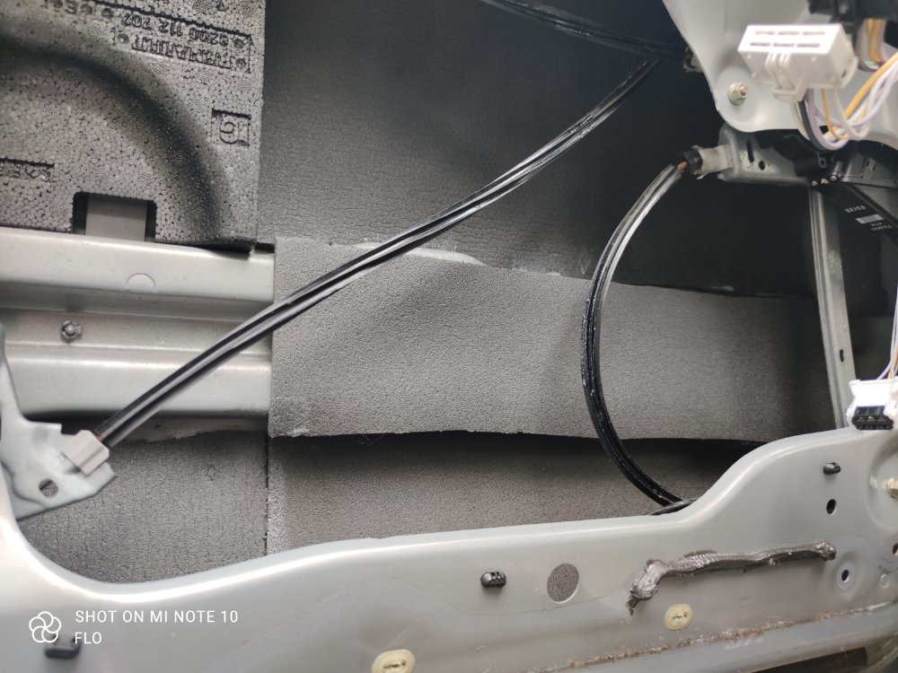

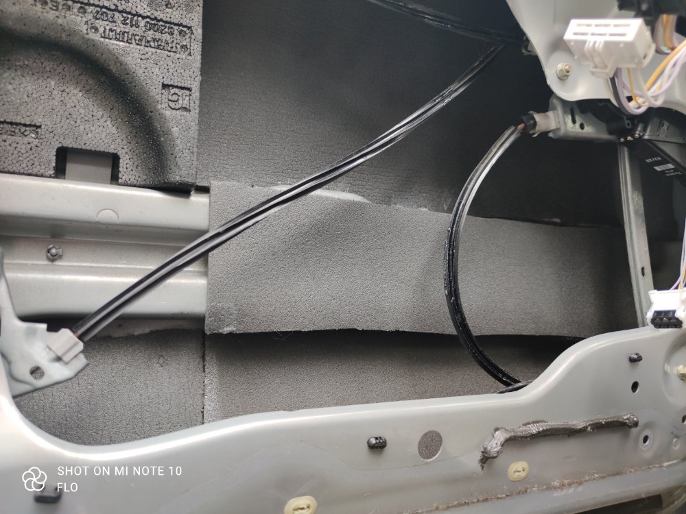

Comme dit en mp, si tu peux prendre un peu de temps pour isoler phoniquement les portes avant tu vas vraiment gagner en qualité sur le médium et le bas du spectre sonore. Ça et des hp de meilleure qualité et tu feras durer les trajets pour en profiterolivierd a écrit : ↑05 juil. 2021, 23:01 Merci Eaime et Florian
Je n'ai pas de chargeur dans le coffre
Si possible j'aimerais conserver l'affichage et la commande au volant, je vais essayer avec les éléments du III ou de la R25 hifi, sinon les autres HP que j'ai et jamais montés!!
Merci Florian pour le commodo
Olivier
L'intérieur de la porte avec l'isolant :
Il existe des autoradios qui permettent de récupérer l'affichage au tableau de bord et la commande au volant, mais il faut se renseigner sur les compatibilités.
De rien pour le commodo

Ton isolant, tu las pris où est quel est il?

C'est tout simplement un tapis de yoga décathlon collé à la colle néoprène en spray. Ça peut faire sourire mais ça marche vraiment bien et ça ne coûte pas cher du tout.

Je n'y aurait pas pensé...

Debout le tapis contre un mur à comparer la résonance du placo avec et sans tapis.
Désolé mais il faut être précis.
En vrai je suis aussi souple qu'une barre de fer, j'ai lu sur un forum de caraudio que ce genre de tapis pourrait en théorie faire l'affaire, mais je n'ai pas lu que quelqu'un avait déjà essayé, je me suis dit que je pourrais tenter, en plus ça ne coûtait pas grand chose. Et désormais je peux affirmer que ça marche bien pour pas cher.

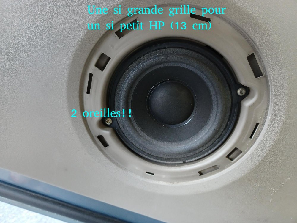

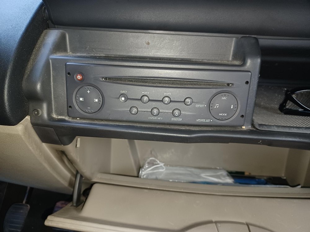

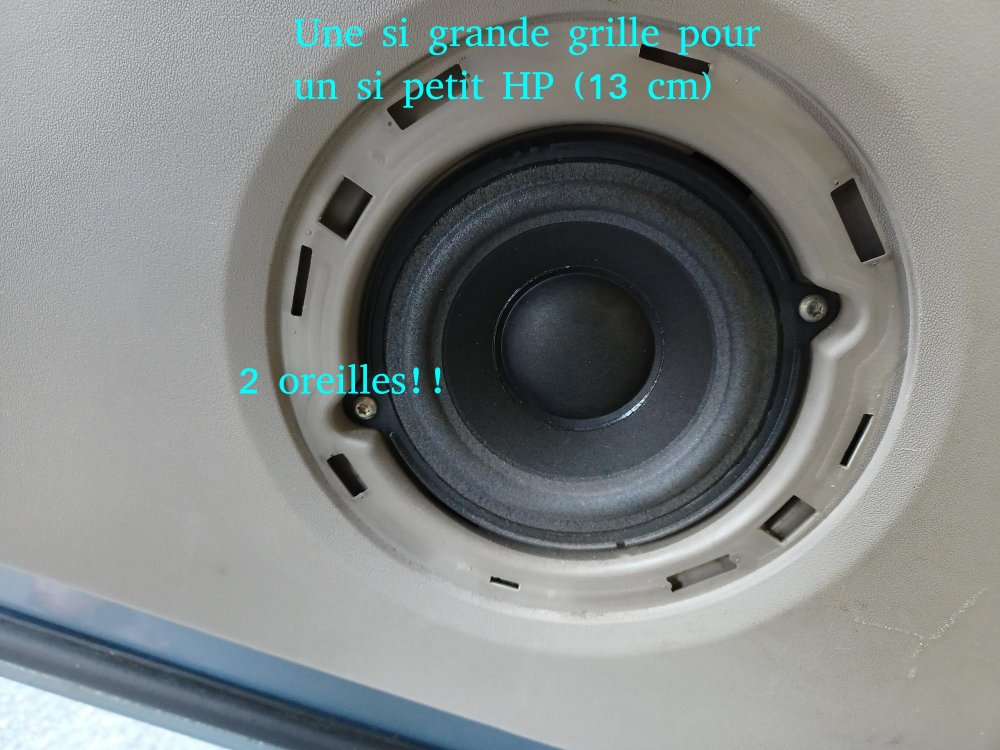

je ne comprends pas très bien comment fonctionne tout ce bazar... les HP font 13 cm et sont comme ça, identiques portes av et arr.
Le "poste" ressemble à ça, et est dans la boite à gants.
Il y a en plus la commande au volant et rien d'autres (à part les tweeters).
La fonction AUX existe sur la doc, doc qui ne comporte aucune image (!) (Gamme Radiosat)
D'ailleurs en regardant les photos des HP, c'est peut être à cause de seulement deux oreilles qu'ils vibrent autant... quelle misère! On n'a jamais vu des hp fixés par seulement deux points...
Olivier
