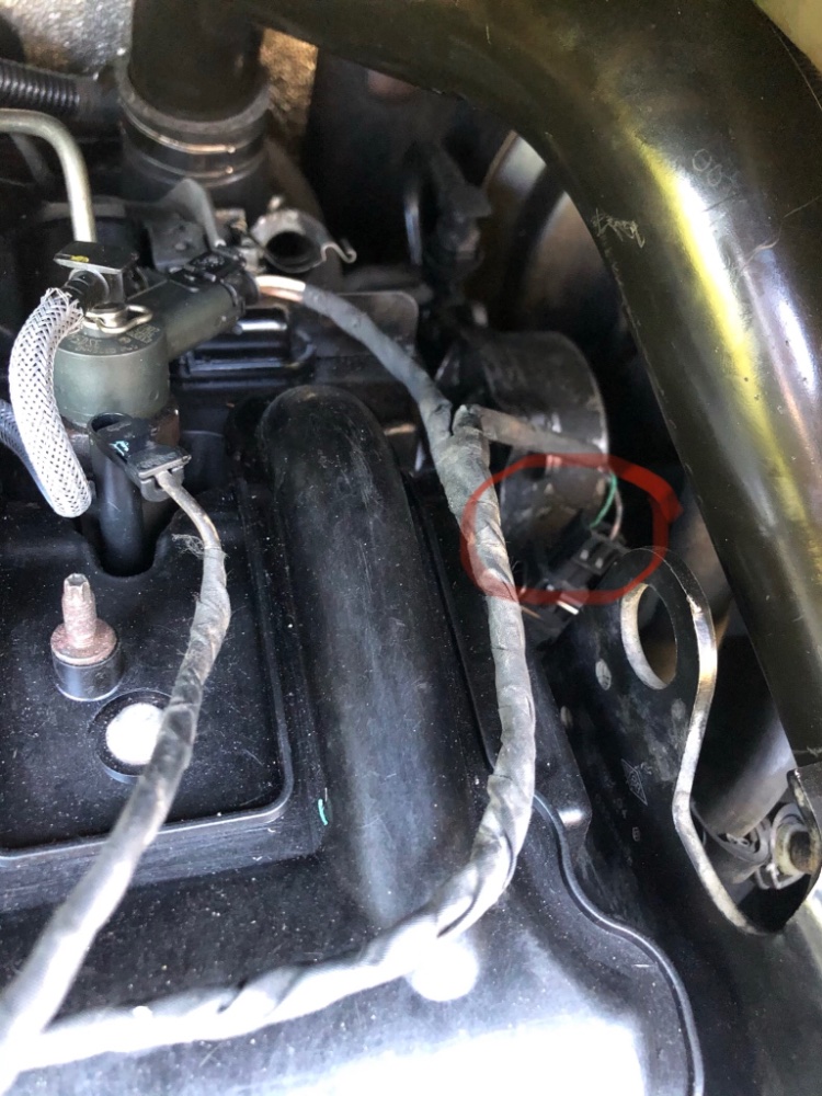

Re: Espace 4 2,2 dci cache culbuteur plein d’huile
J’ai mis une petite photo
En bleu c’est bien de cette électrovanne que tu parle camaro ?
En rouge vanne egr ?
En vert boîtier papillon ?

- Messages : 7926
je dirais plutot vert vanne egr, rouge, boitier doseur (papillon).
mais la photo n'est pas très nette.

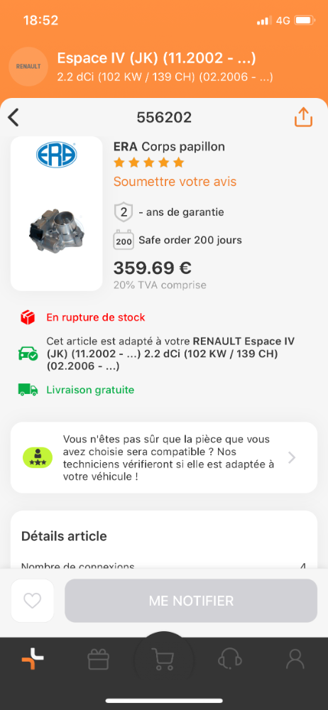

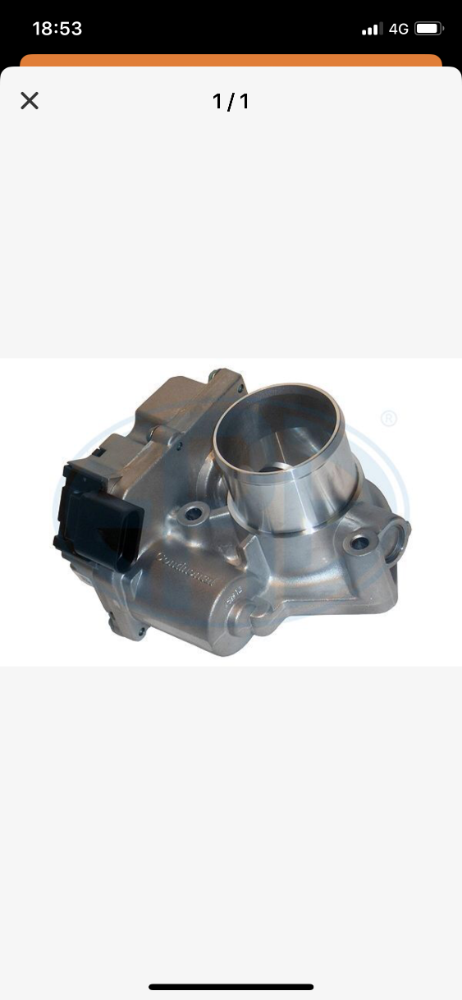

C’est ce que je pensait aussi mais sur autodoc c’est vendu pour l’inverse
J’en remet deux si ça ce vois mieux
haaaaaa ok !! Ca doit etre les derniers montages en 2.2 . Moi je n' ai pas du tout ce systeme. Donc le boitier papillon est bien électrique. Voilà pourquoi il a pu le voir en defaut sur le diag .

Bonjour après multiples vérifications et démontage j’ai enfin trouvé le coupable .... moi
Au remontage j’ai bien rebranche toute les cosses des injecteurs sauf une à droite qui va sur un capteur
Je met une photo si ça peut aider
Bilan la voiture roule bien , plus de fuite d’huile il reste juste le voyant injection à contrôler que je vais aller faire lever au garage et bien sur un autre soucis à voir j’ai deux à contrôler mais aucune ampoule grillée Mais bon ça c’est pas grave
ok . Ça c' est le capteur de température d eau .
Ha bon c’est quand même bizarre que ça joue sur la puissance de la voiture car j’ai rien touché d’autre

- Messages : 7926
mode de sureté: pas de t° d'eau, potentiellement on peut casser le moteur s'il est en surchauffe, potentiellement, il pollue car on ne peut pas régler correctement l'injection.
