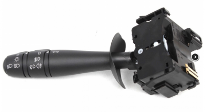

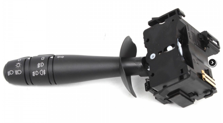

Voici mon commodo du phares clignotants il n'y a pas de fonction klaxon dessus

J'admets que cela n'est pas simple à comprendre. Le faisceau du klaxon transite par le comodo de gauche (phares / clignotants) par les deux lamelles métalliques que l'on remarque à droite sur cette photo.
La liaison du klaxon passe donc par le connecteur de ce comodo (bien vérifier qu'il a été correctement rebranché).
